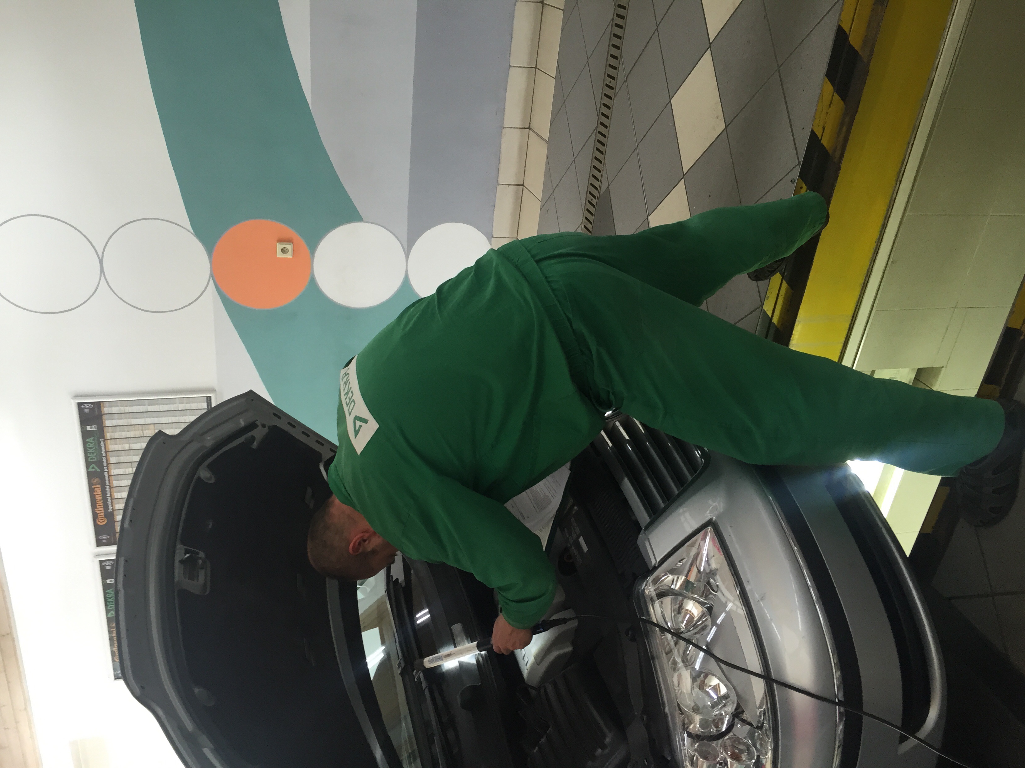

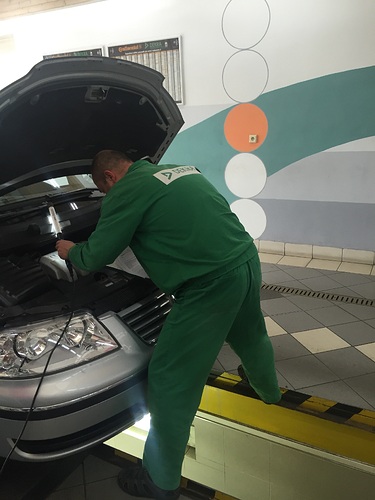

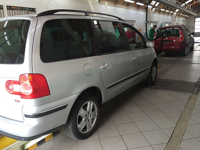

#88
Übrigens : die beiden Fotos sind der letzte Tag einer langen Wartezeit. Der Tag an dem ich das Auto wiederbekommen habe
