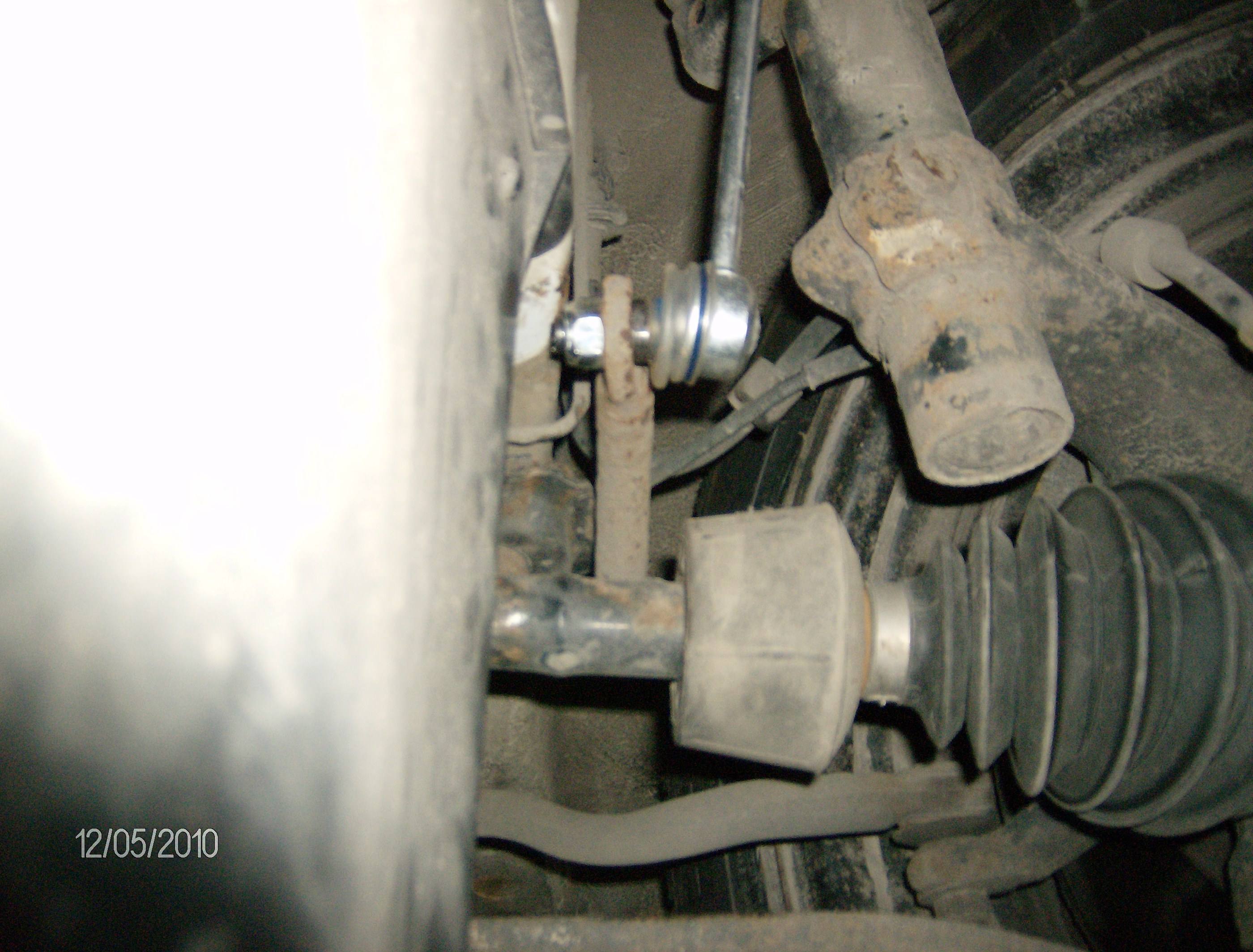

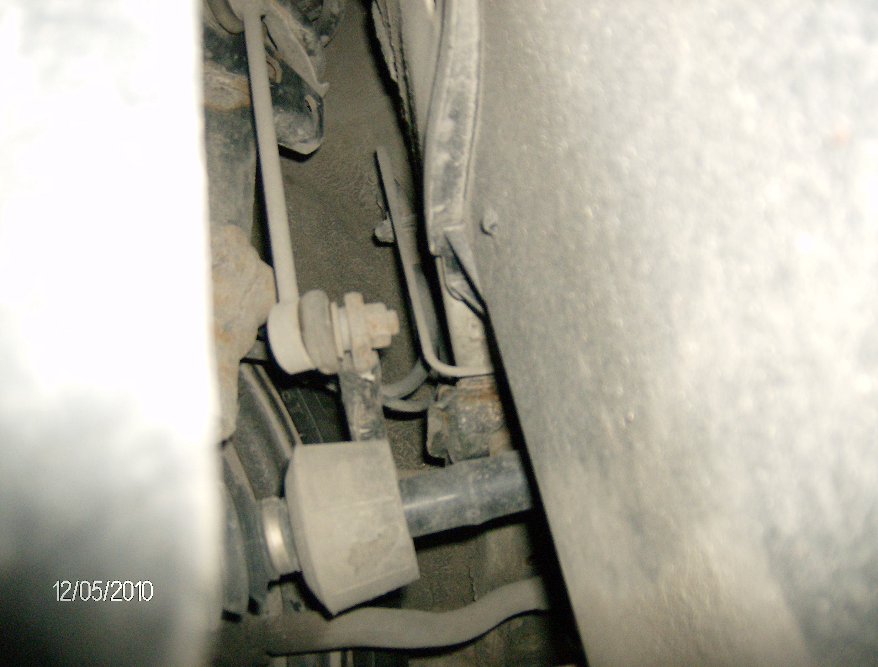

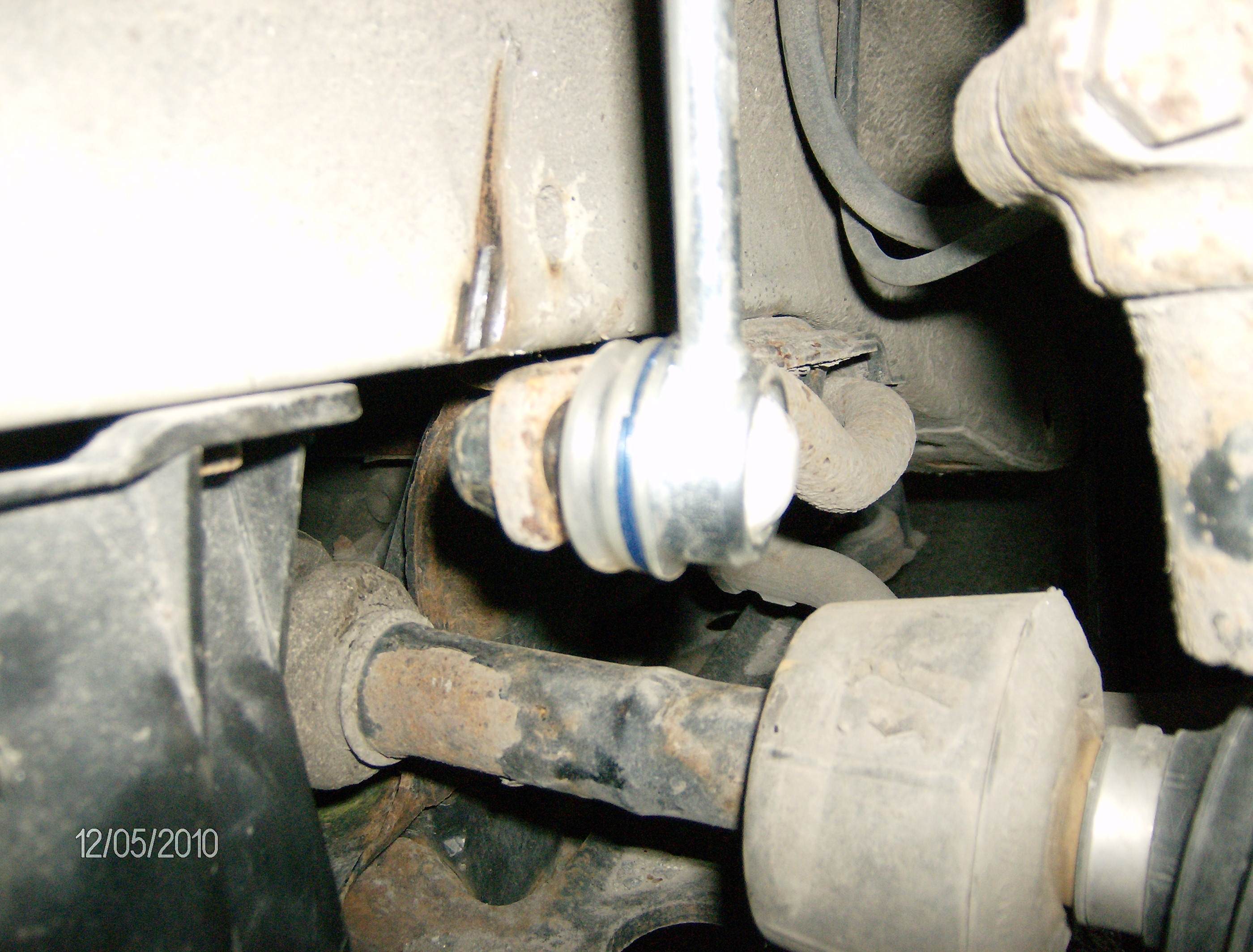

Bei meinem Galaxy scheint der Stabilisator (in Fahrtrichtung) nach rechts verschoben zu sein. Aus diesem Grund streift die untere Schraube der linken Koppelstange am Träger(?) an und trägt sogar Material ab. Abgesehen davon, dass sich das nicht gut anhört, beunruhigt mich der Materialabtrag auch einigermassen.
Kann man den Stabi ohne sehr viel Aufwand seitlich versetzen? Falls ja, wie geht das?
Schleifspuren am Träger:
Stabi links:
Stabi rechts:

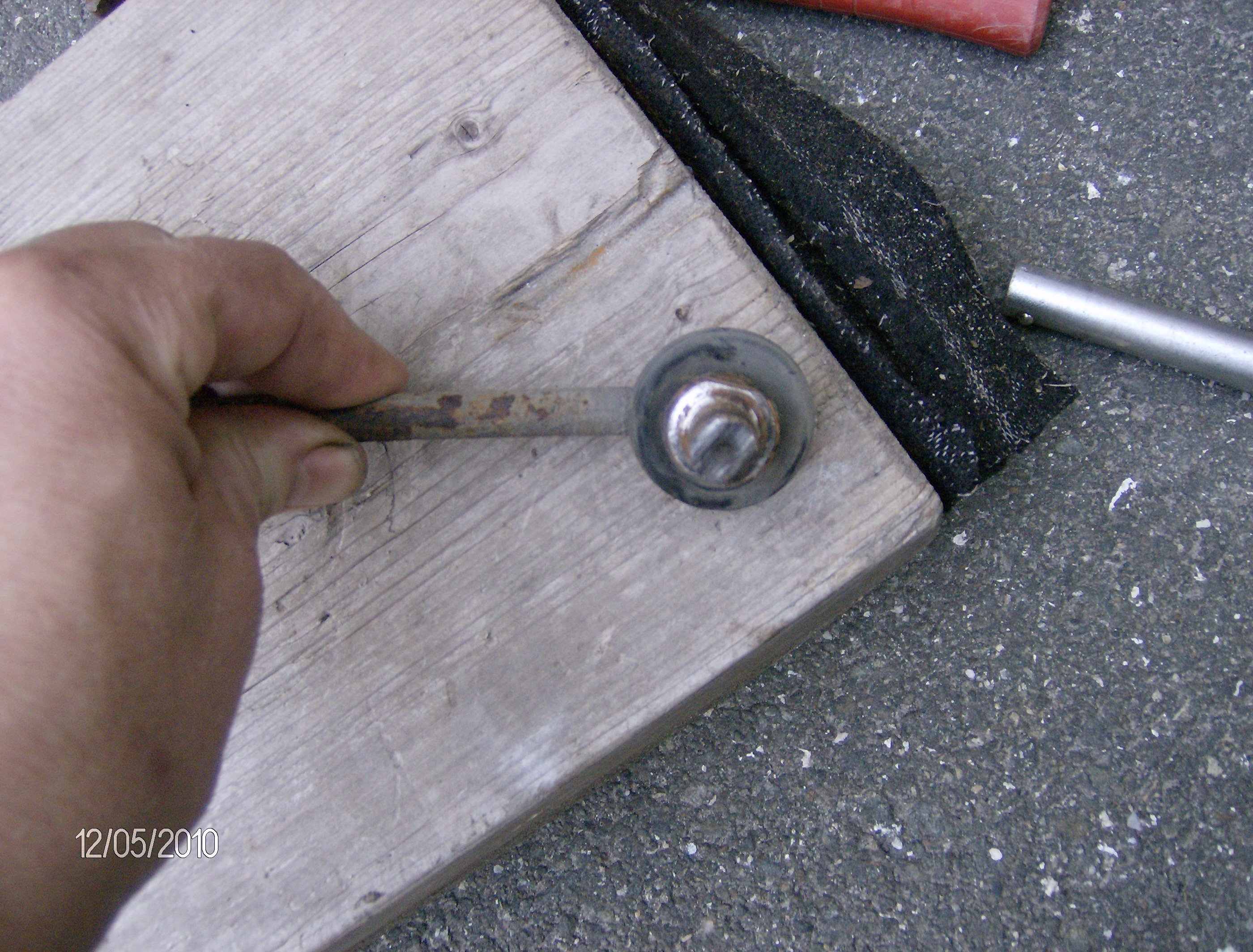

man sieht nur die angeschliffene Fläche ein wenig:
