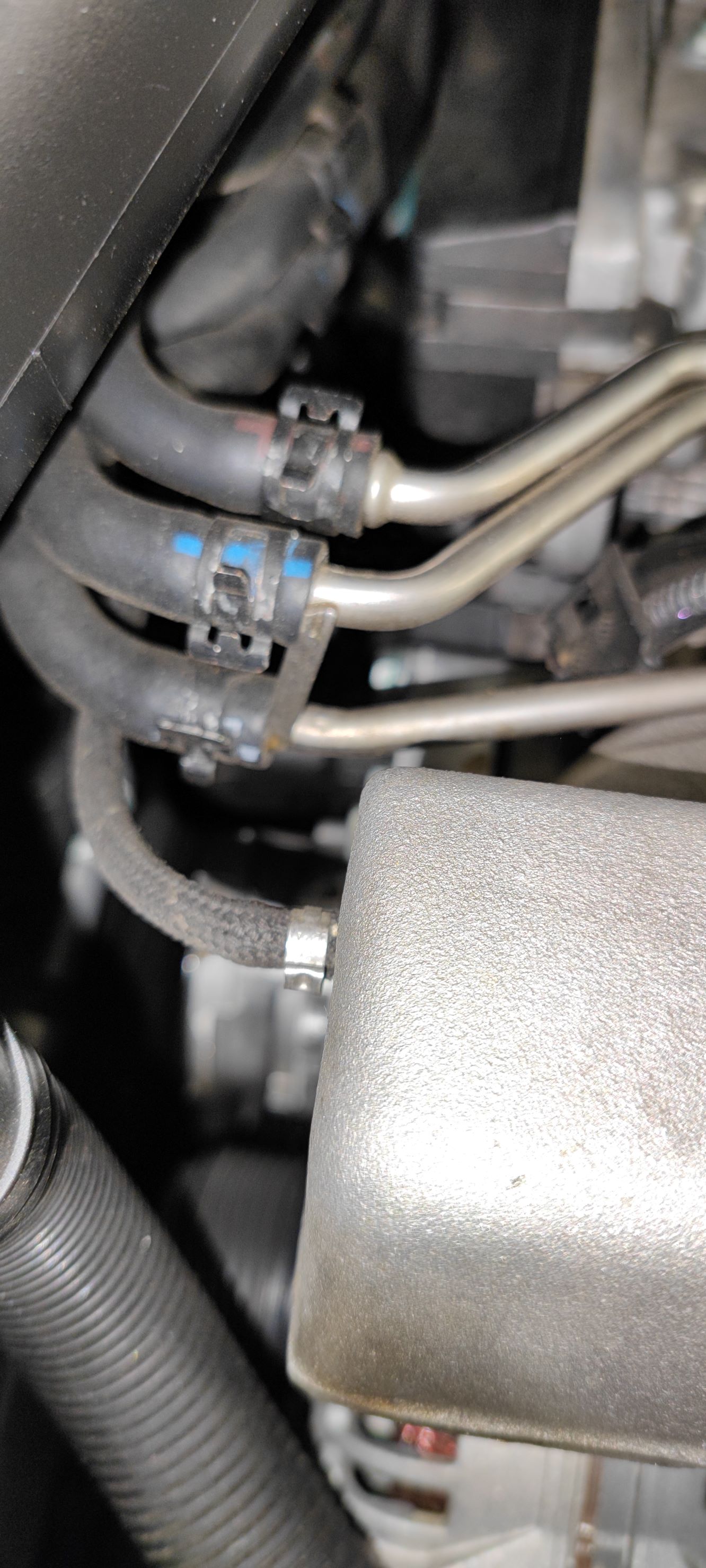

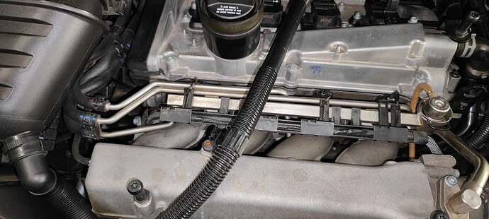

Mich würde interessieren, welche der drei Leitungen auf dem Bild von meinem 1,8T Benziner von 2002, das Benzin vom Benzinfilter zur Einspritzung bringt und wieso es drei Leitungen sind? Eine ist sicher der Rücklauf. Hintergrund: Wir machen im Frühling eine ausgedehnte Italien-Reise, wo ziemlich Kilometer zusammenkommen. Immerhin ist der Ali schon 22 Jahre alt und eine Pannensituation kann eintreten. Dies wäre aus meiner Sicht die einfachste Stelle um zu schauen, ob Sprit aus dem Tank ankommt oder nicht…

Das hintere obere Rohr geht bis zur Mitte vom Motor und dann nach unten, wohin?
Das vordere untere scheint ins Rail zu gehen → Vorlauf
Das vordere obere kommt vom Druckregler → Rücklauf
Alles basieren auf deinem Foto und ohne Gewähr - ich habe den Motor nicht.

Ok, habe die Sache angeschaut. Wie du richtig gesagt hast, die vorderen beiden Leitungen, die untere führt direkt in’s Rail und muss der Vorlauf sein. Der Schlauch mit der blauen Markierung der Rücklauf.
Der rot Markierte, etwas zurückversetzt, führt mit dem Metallrohr nach unten, geht in einen Gummischlauch über und geht dann unter den beiden Ansaugrohren der Zylinder 3+4 hindurch und führt an einen Anschluss rechts an der Ansaugbrücke.
Auf der Luftfilterseite führt der Schlauch nach hinten auf ein T-Stück. Die Abzweigung nach links führt auf eine runde, schwarze Dose (ähnlich Grösse Deospray) mit Elektrikanschluss und grünem Stecker. Das runde Teil ist direkt hinten am Luftfilterkasten angesteckt. Was es ist, weiss ich aber nicht…Wahrscheinlich geht’s hier um eine Entlüftung o.ä…

Aktivkohlebehälter N80

Google erklärt den Aktivkohlebehälter N80 so:
Das Magnetventil für Aktivkohlebehälter (N80) wird vom Motorsteuergerät direkt angesteuert.
Die durch die Lagerung von Kraftstoff im Kraftstofftank entstehenden Emissionen werden über die Betriebsentlüftung in den Aktivkohlefilter geleitet. Dieser Aktivkohlefilter ist mit dem Saugrohr verbunden, wobei das Magnetventil für Aktivkohlebehälter (N80) die Verbindung trennt. Zur Leerung des Aktivkohlefilters steuert das Motorsteuergerät das Magnetventil für Aktivkohlebehälter (N80) von Zeit zu Zeit an. Hierbei wird der im Saugrohr entstehende Unterdruck zum Absaugen der Emissionen aus dem Aktivkohlefilter genutzt. Die Emissionen werden dann im Motor verbrannt.
