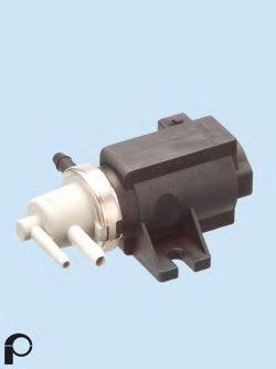

Druckwandler von Turbo zu AGR schon mal getauscht?

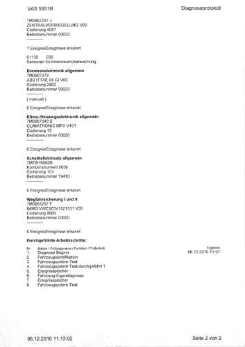

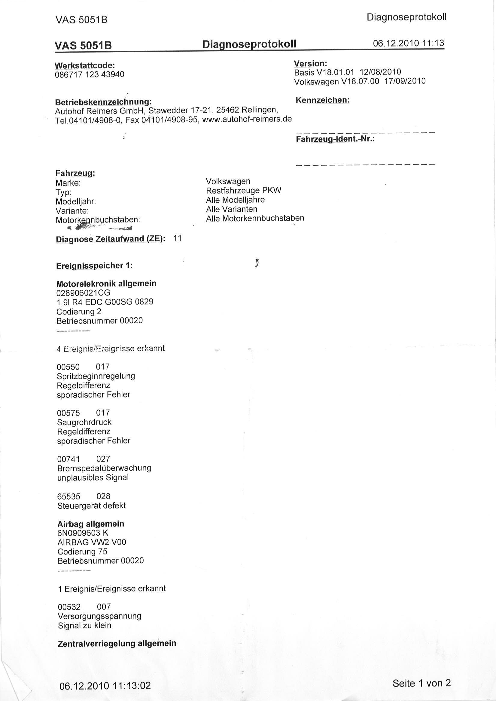

Ich habe den Fehlerbericht als Bild abgelegt!

Welche Fehler kamen nach dem löschen direkt wieder?

Und Druckwandler von VTG und AGR einfach mal gegeneinander tauschen:
Das ganze kostet kein richtiges Geld, also mal durchführen und dann Rückmeldung geben

Nach dem löschen des Fehlerspeicher`s kam bei der Freien WErkstatt der Fehlercode Steuergerät wieder!
Danach bin ich zu Vertragswerkstatt und der Fehlerbericht im Anhang kam herraus!
