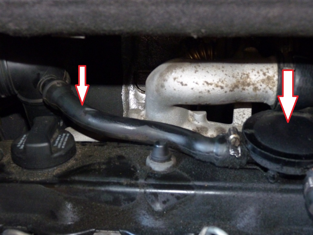

hab mich heute mal unters Auto gelegt um den Turbolader ausfindig zu machen. Hab ich soweit auch geschaft aber ich komm da nicht vernünftig ran. Werd mir wohl eine Bühne oder Grube suchen müssen.
Hab aber noch eine Frage:
Kann mir jemand sagen was das für ein Bauteil und was das für ein Schlauch ist.
Wie auf dem Foto zu erkennen, wurde der Schlauch durch die Motorabdeckung beschädigt.
Das ist das sog. Druckregelventil.
Das Scheidet Öl ab welches von der Kurbelwellenentlüftung kommt.
Der Schlauch von unten meine ich ! Die Ölfreie luft geht dann wieder zum Eingang.
Der Schlauch kommt ca 12,50€ und hat die Nummer 028 103 493 S
Gruß Frank
Super! Danke für die schnelle Antwort.
Du kennst dich ja echt aus!
Da hab ich leider direkt schon wieder die nächste dumme Frage:
Ich habe den Schlauch mal abgezogen und wo dieser Schlauch wieder in den Eingang geht ist die Verbindung ölverschmiert. Ist das Schlimm?
Schöne Grüße Sebastian
Nein, das ist normal
CU
redjack
Richtig denn der Abscheider bekommt nciht alles raus!
Gruß Frank
Alles klar. Ich lerne hier ja noch richtig was.
Gruß Sebastian
