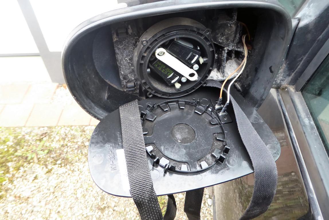

Wie gewünscht hier die Bilder

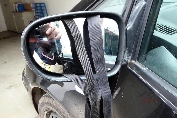

Links und rechts die Gurtbänder hinter das Glas schieben. Spiegel dazu einfach links und rechts zum Anschlag drücken, dann gehen die Gurtbänder ohne Probleme dahinter

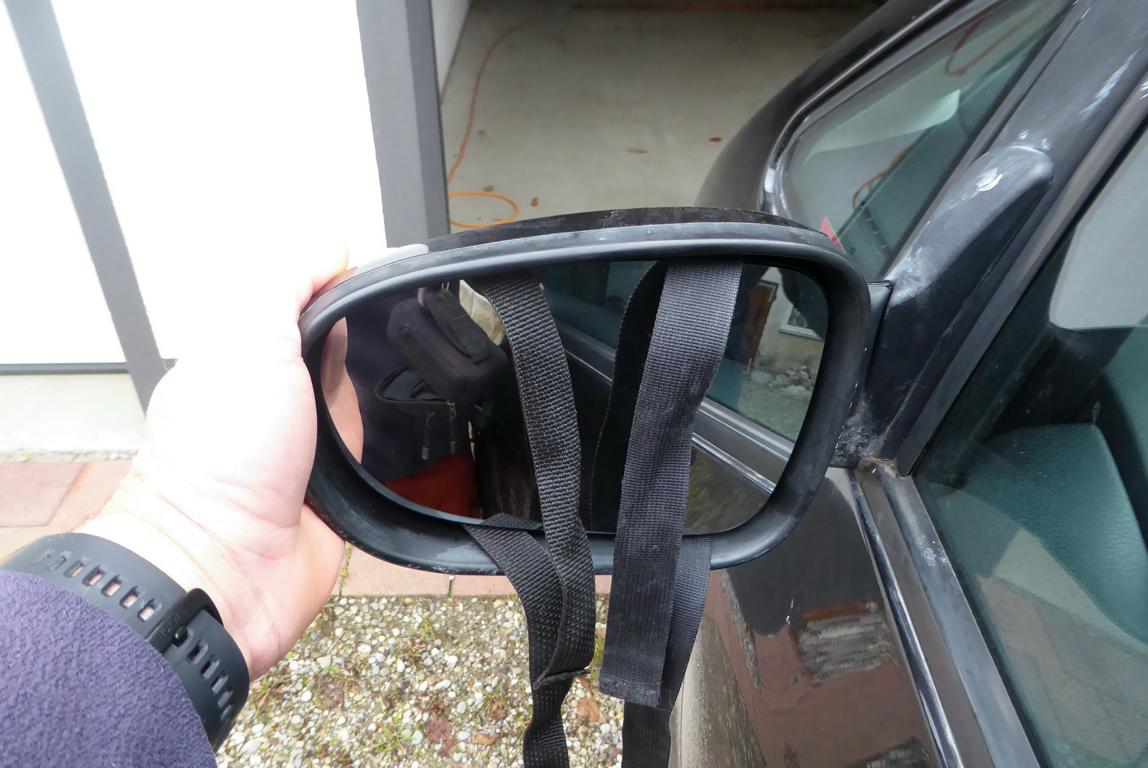

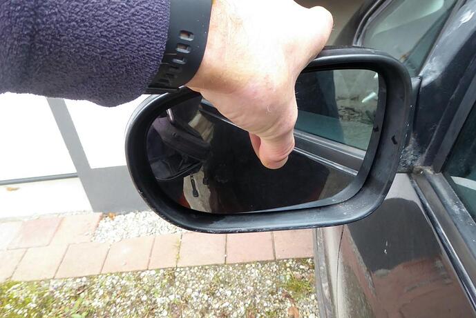

Den Spiegel an der Außenkante gegenhalten

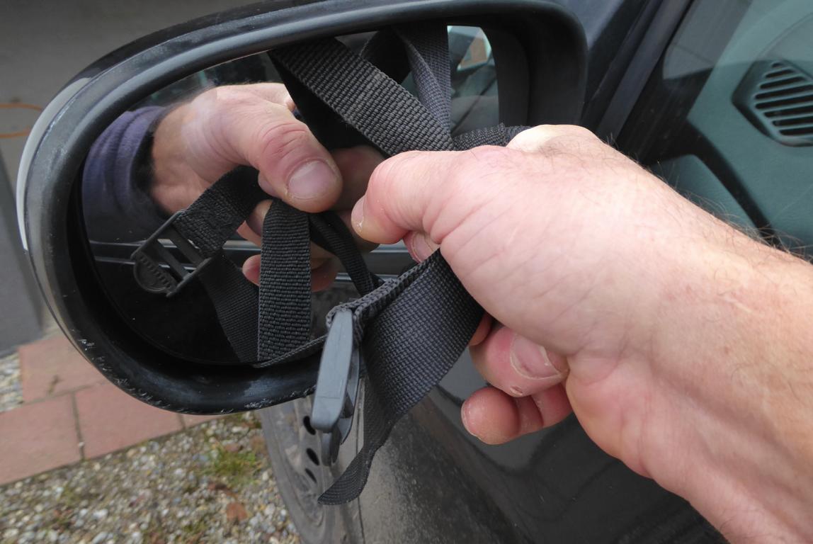

Die Enden der Gurtbänder so fassen, daß man mittig über dem Glas ist und die Kraft senkrecht zum Spiegelglas ausüben kann. Man kann die Gurtbänder um die Finger wickeln, dann rutschen sie nicht aus den Händen - andere Hand natürlich Außenkante (geht nicht, wenn man fotografiert). Jetzt mit einem kräftigen Ruck anziehen.
Hier sieht man, wie die Gurtbänder verlaufen.
Für den Einbau habe ich die Kupplung Spiegelglas - Spiegel mit Silikönöl eingesprüht, weil die neuen Spiegel sehr straff drauf gehen. Und dann eben mittig den Spiegel in die Kupplung drücken.
Diese Methode funktioniert bei allen Autos mit so einem Verbindungssystem. Durch die Gurtbänder wird Punktbelastung vermieden und die Spiegelgläser gehen nicht zu Bruch. Geht auch mit festeren Schnüren (Schnürsenkel z.B.). Ist meiner Meinung nach auf jeden Fall besser, als die Spiegelgläser raus zu hebeln.
Hat jetzt auch mit meinen neuen Spiegelglas funktioniert, um die Bilder zu machen - da musste ich schon mit einem viel kräftigeren Ruck anziehen.
