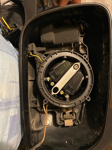

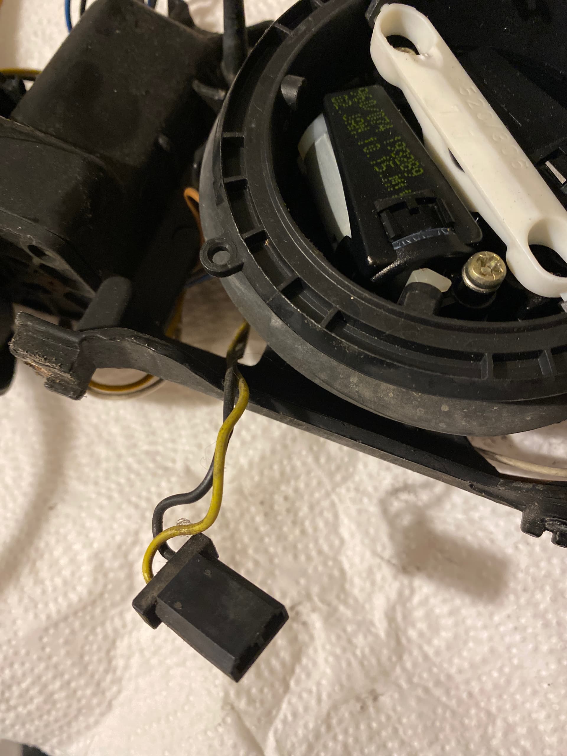

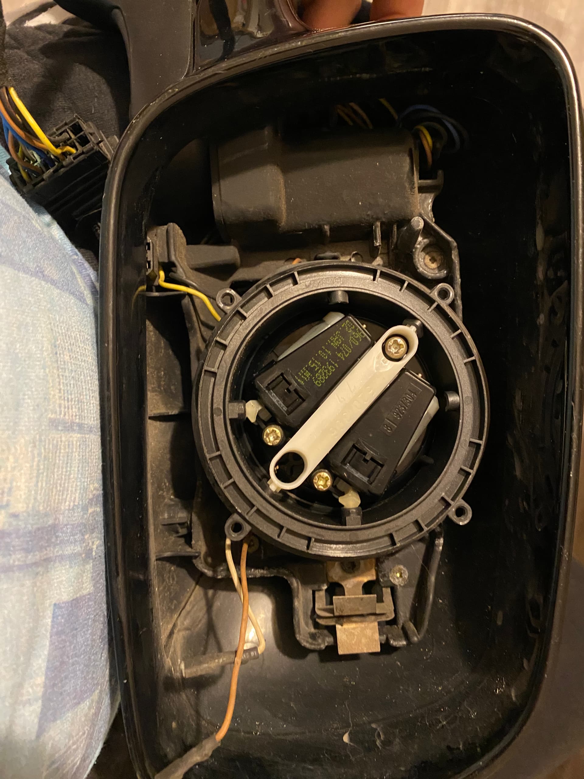

Hallo ihr lieben , ich hab mir ein Rechten Außenspiegel besorgt , da bei meinem Alten , völlig der Lack abgeplatzt Ist , nun hab ich den neuen Spiegel Vor mir liegen , und da steckt ein Kabel Lose drinne , was noch nie glaube angesteckt War , weis Einer für was das ist , oder hat eine pinbelegung Für die Stecker (Foto im Anhang ) Mein Alhambra Hat elektrisch Anklabbare Spiegel also musste wieder einer her

Wofür ist der lose Stecker denn nun?
Spiegelheizung?
Nein, das sind der braune und der weiße einzelne.
Für mich sieht der wie ein Stecker für Spiegelblinker aus. Komisch, dass der hier beim 2009er nicht verwendet wird. Evtl. wurde mal zurückgerüstet auf normale Seitenblinker?
Bei Seat hatten nur wenige der letzten Baujahre die Spiegelblinker.
Ah… möglicherweise aber den gleichen Kabelbaum wie der Sharan? Zumindest sah der Stecker bei meinen Blinkern so aus. :wink:

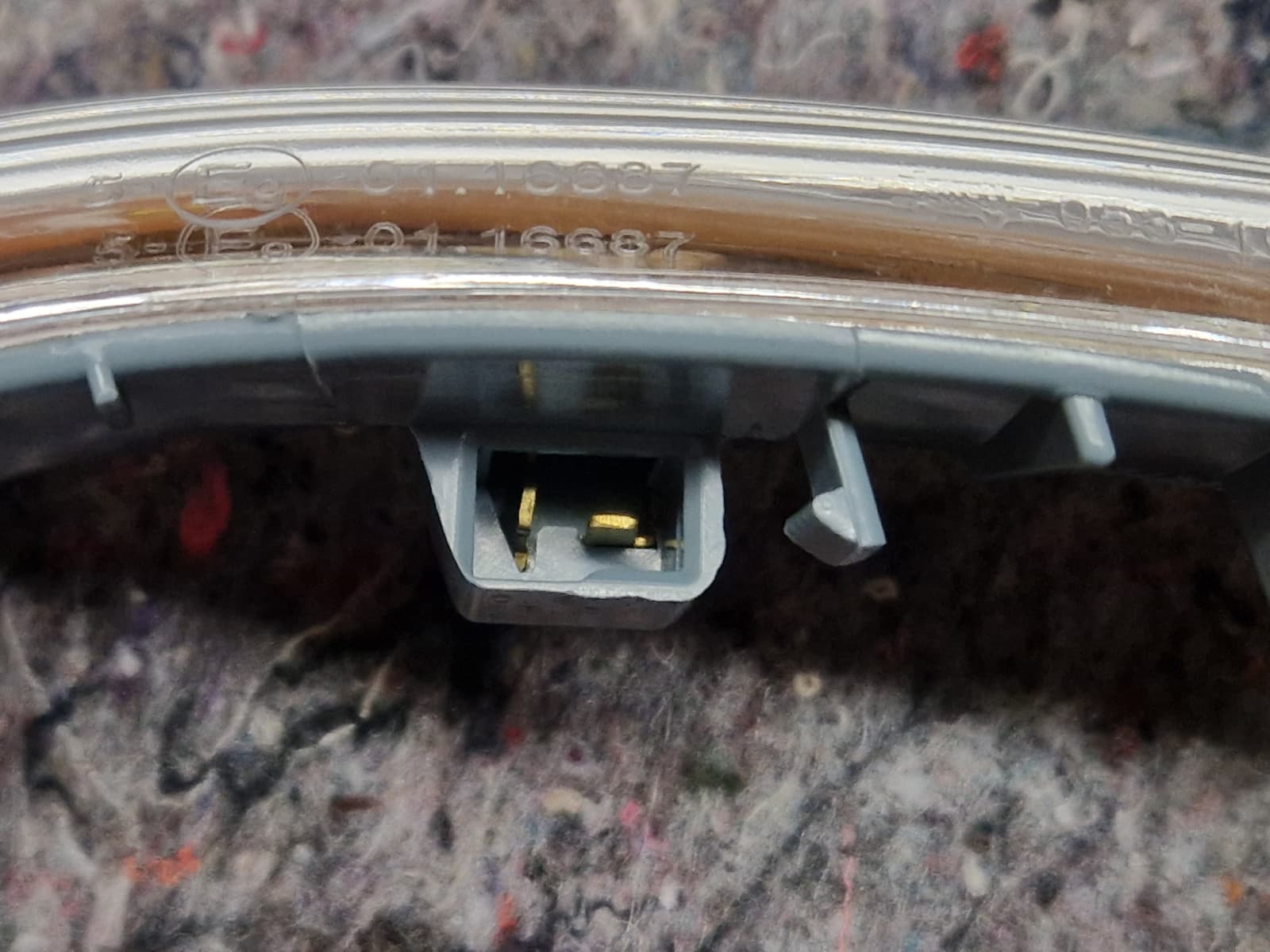

Bei meinen Sharans sehen die Spiegelblinker anders aus:
Das passt nicht zu dem Stecker.
