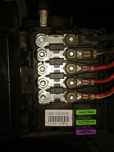

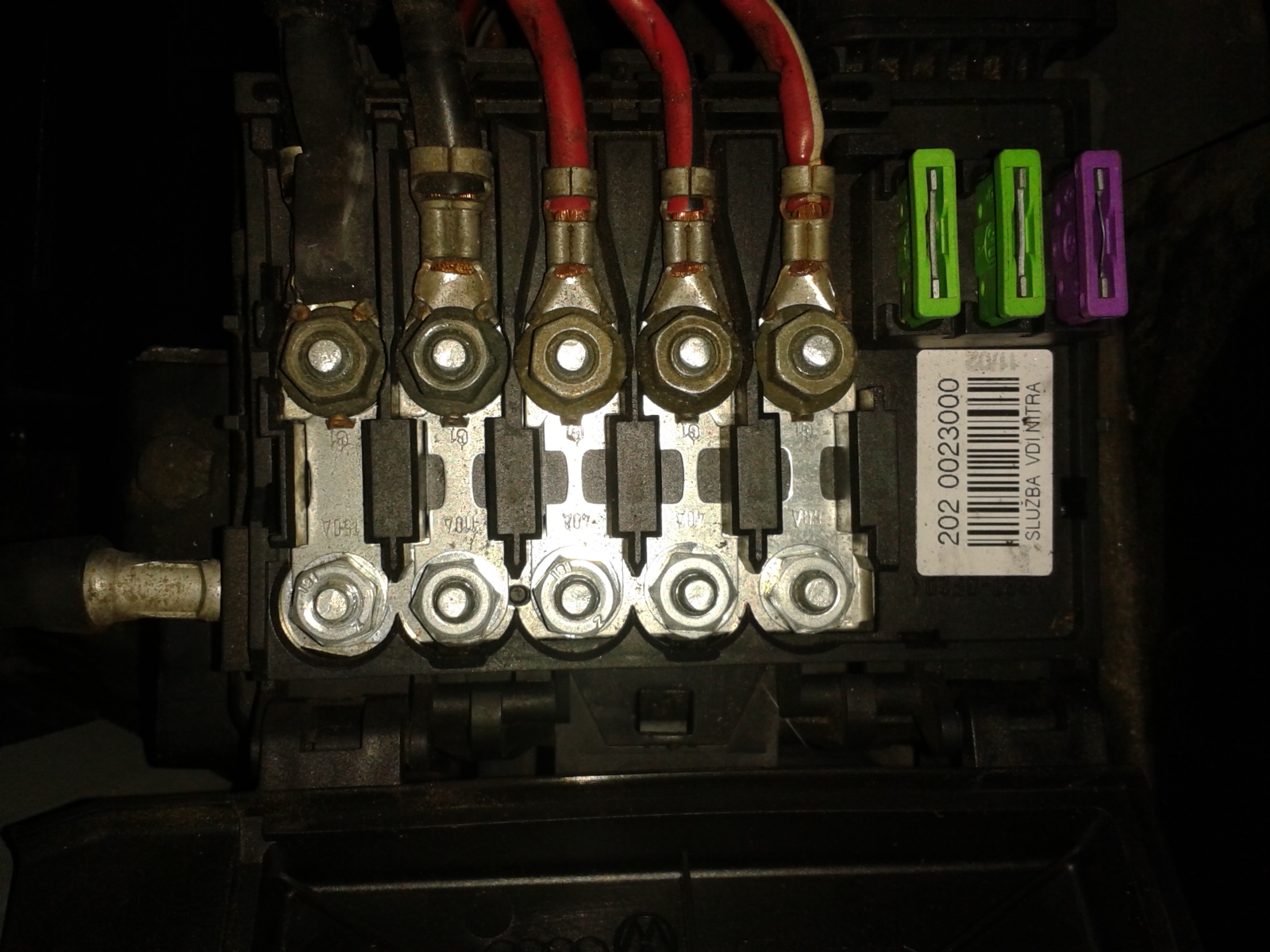

Schau dir doch bitte mal den Sicherungskasten auf der Batterie an. Speziell den Kabelschuh der schwarzen Leitung, die an der 150A-Sicherung hängt. Wenn Du da feststellst, dass der korrodiert oder gar verkokelt ist, dann hast Du die Ursache gefunden.
Ansonsten solltest Du bei laufendem Motor mal zwischen dieser Leitung und Masse die Spannung messen. Hier müssen gute 14V ankommen, sonst ist ggf. dein Laderegler hin.

Tja, hab nichts aufschlussreiches gefunden :frowning:
im Sicherungskasten der Batterie alles OK…

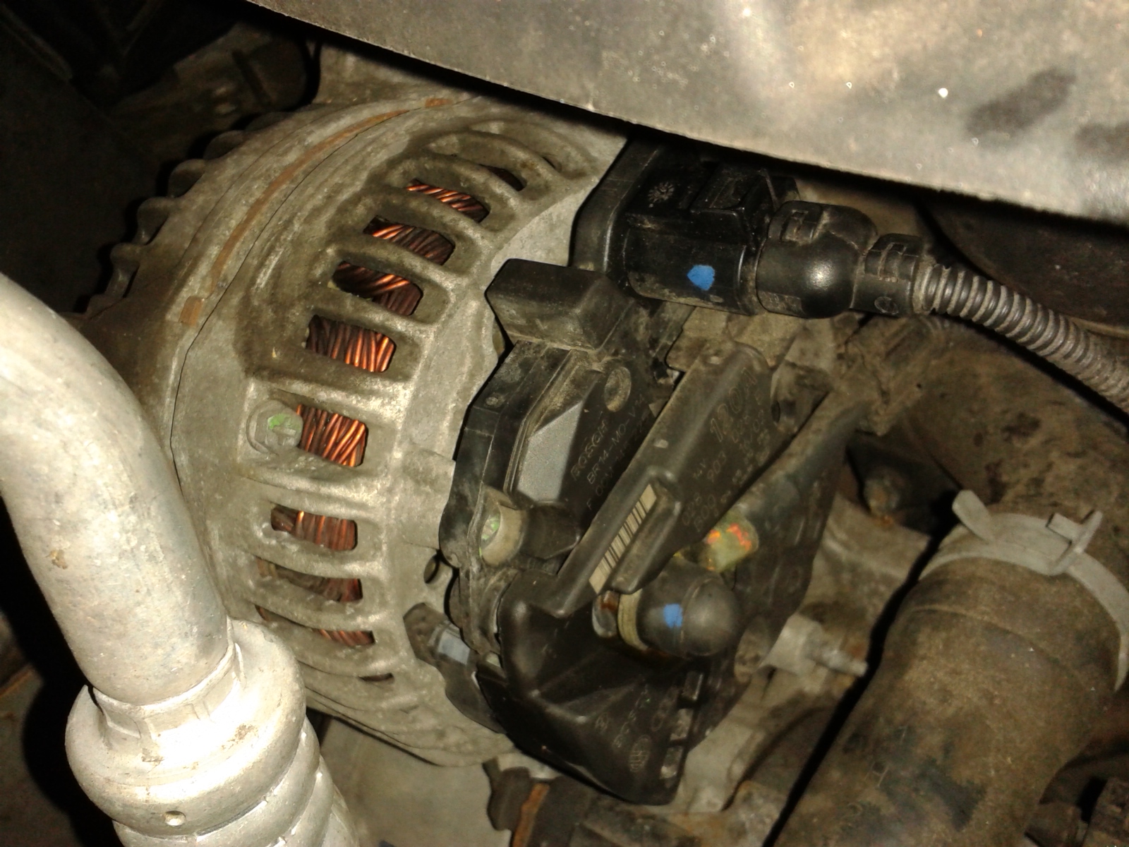

Die Lichtmaschine hat ein dickes schwarzes Kabel…kann man da währed des Laufens etwas feststellen?
