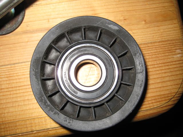

Die Rolle einspannen in die Drehbank und auf 40mm+0,xmm abdrehen, damit das Lager raus kann. Achtung, das Gehäuse wird damit recht dünn! Hier habe ich die Rolle bereits abgedreht.
Schon richtig bis auf das Lager durchdrehen (ruhig auch was vom Lager abdrehen, braucht eh ein neues). Dadurch, dass das Lager eingegossen ist, muss die Lageraußenschale richtig freigelegt werden, ansonsten bricht der Kunststoff beim auspressen.
Das Lager bekommt man recht leicht raus. Eine Schraube, z.Bsp. M16, ausreichend lang und ein Brett mit einem Loch, so groß wie die Schraube, werden dazu benötigt. Das Lager mit der abgedrehte Seite auf das Brett legen, Schraube rein und mit der Mutter durchdrehen. So bekommt ihr das Lager ausgepresst. Den Rest kann man dann mit einer Nuss auf das Lager schlagend rausklopfen.
Neues Lager mit Loctite einkleben. Die Rolle mit der nicht abgefräste Seite in Richtung Spannarm montieren, damit kann die Rolle erstmal nicht wegfliegen, sondern schleift gegen den Arm, sollte sich das Lager lösen. Da aber keine axialen Kräfte vorhanden sind, sehe ich da gar kein Risiko.
