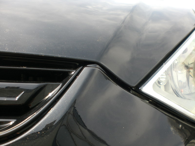

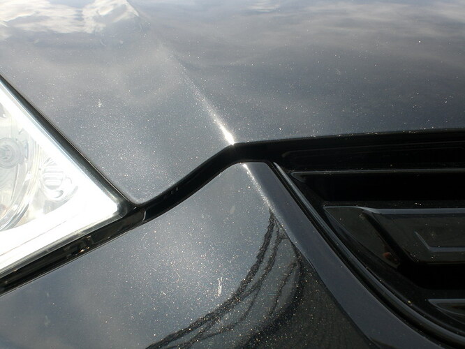

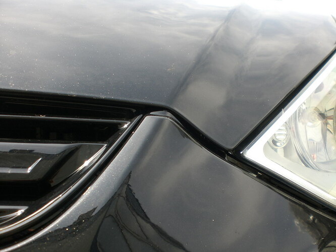

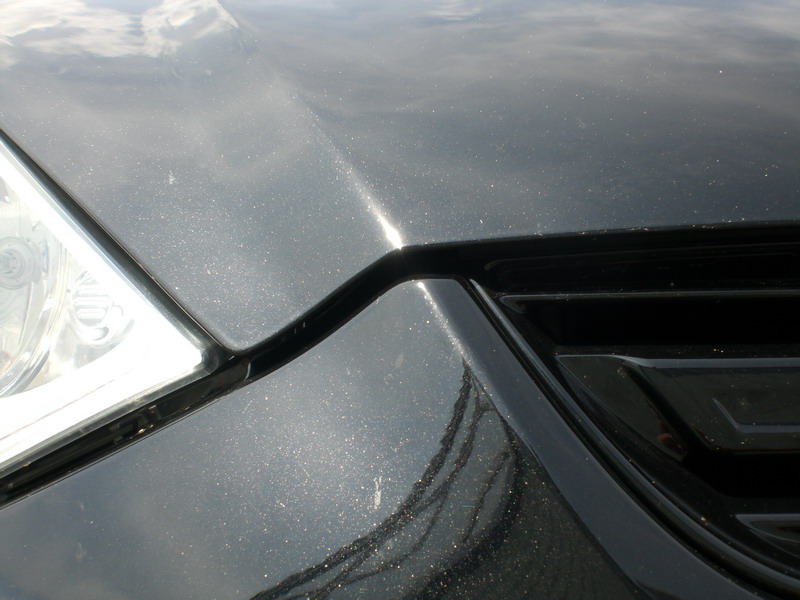

gestern entdeckt, dass die Spaltmaße zumindest an der Front sehr unterschiedlich ausfallen:
Bei der Abholung ist mir nichts aufgefallen.
Muss zu meiner Schande aber auch gestehen, dass ich zwar einmal um den Wagen rumgegangen bin, aber mir das nicht aufgefallen ist.
Könnte es sein, dass der Händler zur Standheizungsmontage den Stoßfänger demontiert hatte und bei der Montage dann geschlampt hat?
Habe ihn gestern mal angeschrieben, aber noch keine Antwort bekommen.

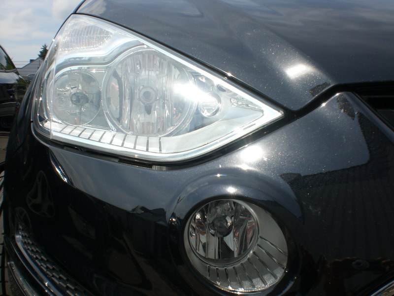

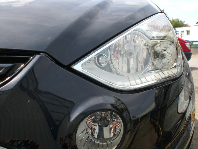

Wie sehen bei eurem Maxe die Spaltmaße in dem Bereich aus?
Gruß, Hu-Cky

so, nun ist klar, wie diese Spaltmaße zustande kommen.
www.sgaf.de/content/so-hirnverbrannter-idiot-305521
Die Werkstatt hatte zum Einbau det Standheizung den Stoßfänger demontiert.
Diesen dann aber nicht wieder richtig montiert.
War bei unserem örtlichen Ford-Händler:
- entweder ist der Stoßfänger im linken Halter nicht eingehakt oder
- der Halter am Stoßfänger ist gebrochen
Na denn: herzlichen Glückwunsch
Gruß, Hu-Cky
