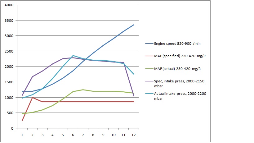

So mein Dicker meint mich zu ärgern.
Mir ist aufgefallen das er eine sehr späte Leistungsentfaltung hat.
Daher heute mal Testfahrt gemacht und von 30 kmh mit Vollgas beschleunigt .
Raus kam das hier .
LMM Log !!
Der scheint ein wenig daneben zu liegen mit dem messen.
Hier der Turbo Verlauf.
Er kommt spät regelt aber auf den Wert den er haben soll. Bleibt fast gleich und geht auch verspätet runter.
Ich denke evt. der LMM hin .
Oder was sagt ihr.

Tatsächlich ist die Ist-Luftmasse und auch die Abweichung zum Soll bei Dir etwas höher als ich es in meinen AUY-Plots sehe. (z.B. der hier www.sgaf.de/node/436908)) Allerdings ist es normal, daß bei der Luftmasse Ist nicht exakt auf Soll geregelt wird, wie man es vom Ladedruck gewohnt ist.
Ich würde mich auch nicht so weit aus dem Fenster lehnen, schon jetzt den LMM zu diagnostizieren. Klar, er kann’s sein. Kann aber auch alles mögliche sonst. Das hängt ja nunmal alles miteinander zusammen…

Also der Ladedruck wird auf jeden Fall zu spät und zu langsam aufgebaut. Hab eben nochmal mit meinen AUY-Logs verglichen.
Der Anstieg der Luftmasse passt auch gut dazu. Wenig Ladedruck heißt ja auch wenig Luft in den Zylinder.

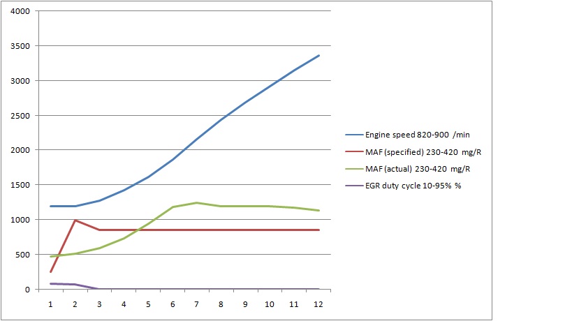

Also AGR hin oder zu oder steuerung defekt.
Was mich nur stutzig macht ist das AGR nur voll und 4 % anzeigt '!
Das mit dem AGR ‚kann‘ völlig normal sein. Die AGR-Regelung ist nur aktiv, wenn die Drehzahl kleiner als 3100 und das Drehmoment kleiner als 200 Nm ist.
Da Du Vollgas-Tests machst, geht das AGR-Ventil sofort zu, wenn Du auf’s Gas trittst.
