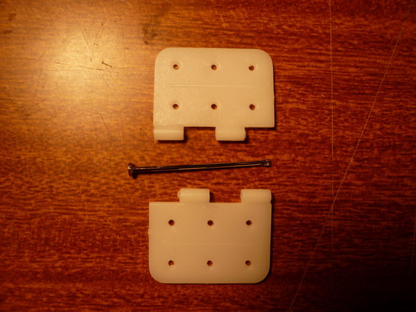

Für eine Sonnenblende über dem Rückspiegel habe ich folgende Komponenten verwendet:

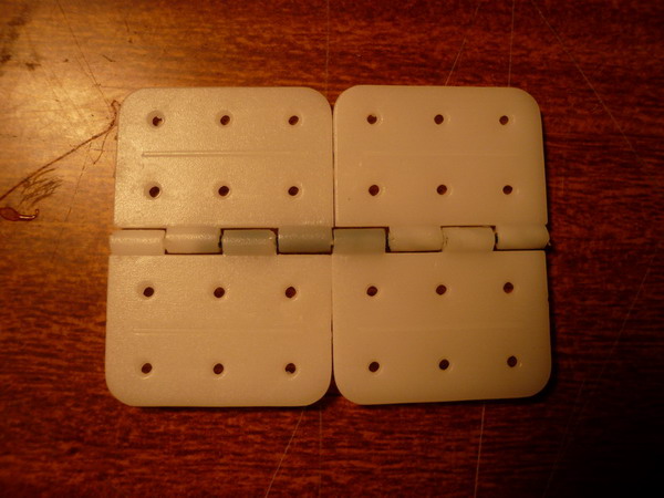

2 Schaniere aus dem Modellbau. Lt. Hersteller heißen diese SuperRuderSchanier. (in einer Suchmaschine eingeben und dann findet man was oder etwas Äquivalentes verwenden)
In einer Pkg. sind 10 Stk. drinnen und die kosten ca. 5,20-
Verwendet habe ich 2 Stk

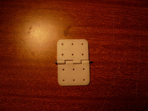

Den Dorn der die sehr leichtgängigen Teile zusammen hält habe ich dann entfernt
und durch einen Stahl-Spiralbohrer mit 1,3mm Durchmesser
ersetzt. Dieser Bohrer ist zwar nicht ganz so lange wie die beiden Schaniere aneinandergereit sind, das macht aber nichts.
1,3 mm deshalb weil dieser gerade noch so hinein ging und damit die Schanierteile schwergängiger sind und danach die Sonnenblende besser in der gewünschten Position hält Der Spiralborer erstreckt sich über 5 Lochreihen von rechts nach links.

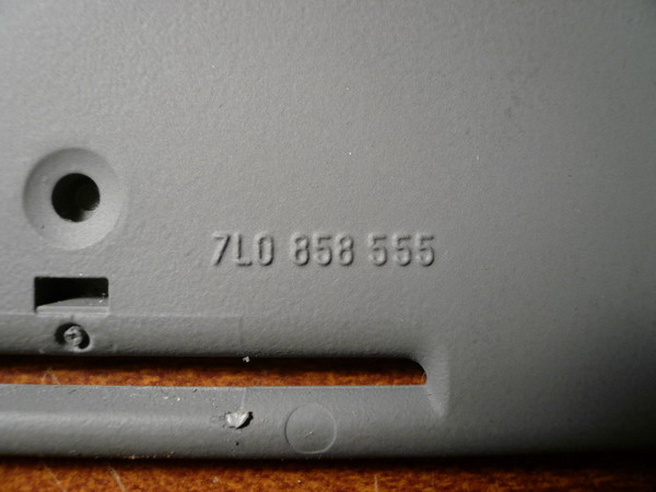

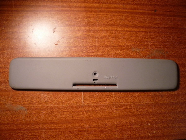

Als Sonnenblende habe ich diese verwendet:
die habe ich schon vor längerer Zeit besorgt (als ich beim Freundlichen mal Zeit hatte aus dem Lager zu probieren, was passen könnte), ich glaube mich daran zu erinnern, dass die von einem Touareg ist. Preis??

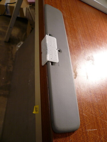

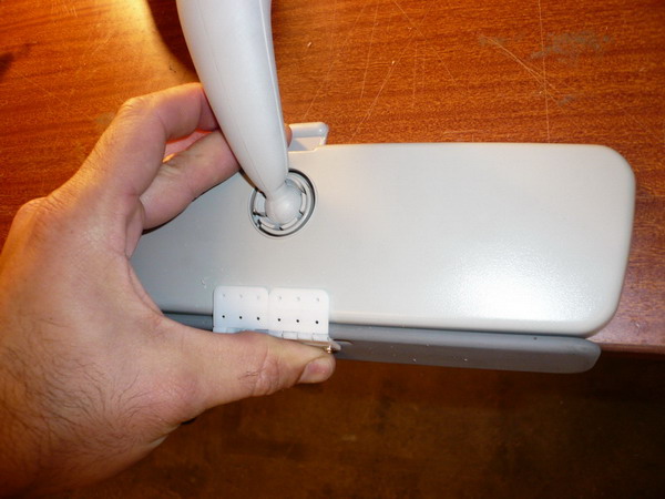

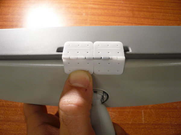

Dann mal probiert wies fertig aussehen soll:

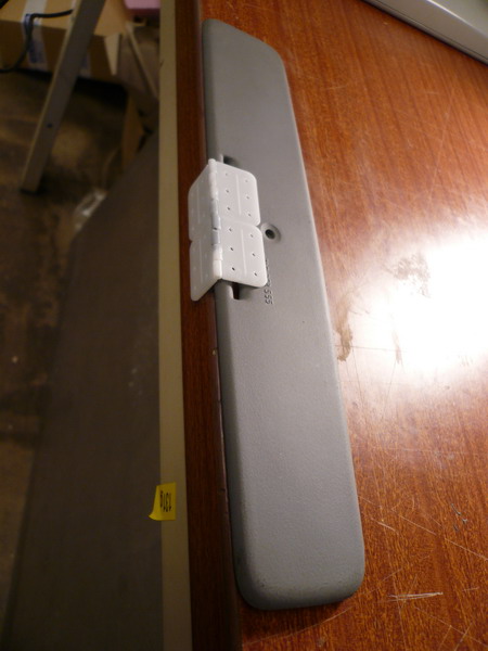

An einer Tischkante die Teile positioniert:

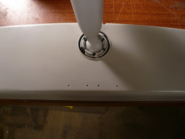

und mit einem 1mm Bohrer vorsichtig wenige mm angebohrt. Die Blende hat eine Gesamtdicke von ca. 5,5 mm.

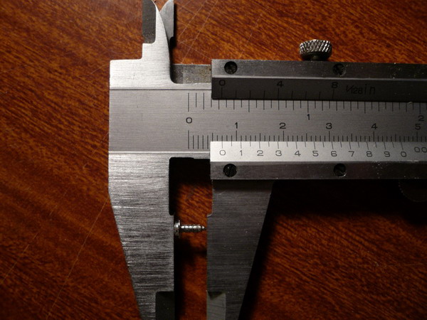

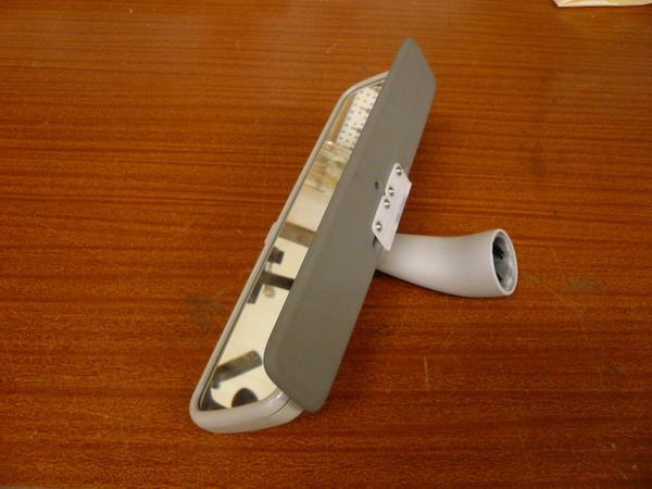

Als schrauben hatte ich kleine Modellbauschrauben mit Durchmesser 2mm, Gesamtlänge 7mm:

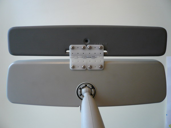

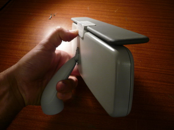

befestigt:
und dann am Spiegel vorsichtig, mittig angebohrt. An dieser Stelle ist zwischen dem Spiegelglas und der Verkleidung ein Hohlraum (habe ich beim Bohren gefühlt) Wie tief der ist weiß ich nicht. Die verwendeten Schrauben haben jedenfalls nix beschädigt:

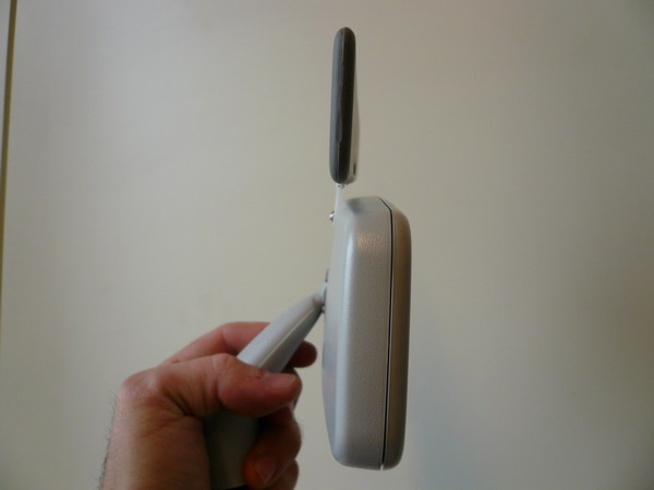

So siehts dann fertig aus:
von hinten
und von der Seite
Um den Spalt zwischen Blende und Spiegel abzudecken habe ich mir schon überlegt eine passende Kunststofffolie/Platte anzubringen.

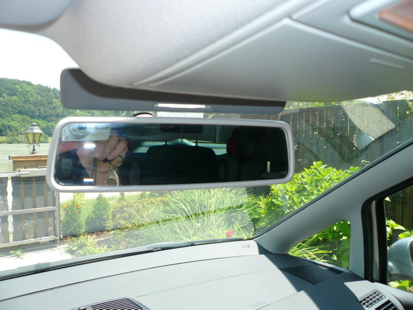

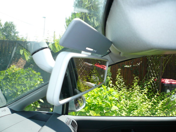

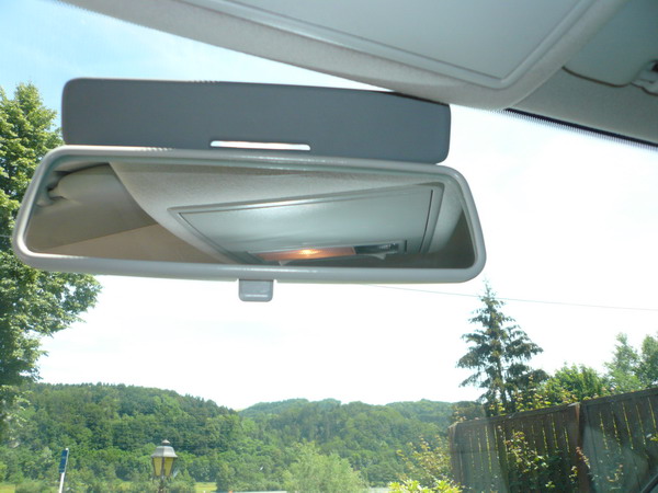

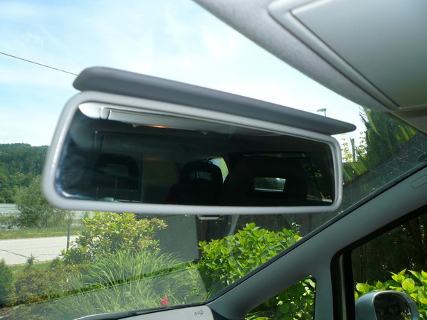

Montiert sieht die Sache dann so aus aus div. Blickwinkeln:
aus Fahrersicht (etwas zu hoch fotografiert)
Fazit:
Die Blende hält gut und scheppert oder vibriert nicht.
Der Spalt zwischen Spiegel und Blende kann noch abgedeckt werden.
Die Blende lässt sich nicht nach hinten klappen (stößt da am linken oberen Eck an der Frontscheibe an). Rechts oben streift es am Dachhimmel-es geht sich aber aus.
Sollte die Sonne aus der Richtung über dem Spiegel blenden könnte das so verhindert werden.

Teile Nr: 7L6 858 555 5J6 (Grau)
Kostet 9.- Euro
