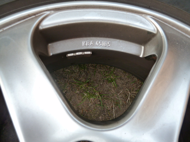

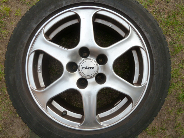

Poste hier mal die genaue Bezeichnung deiner Felgen (KBA-Nummer) oder was du sonst auf der Felge findest. Ein Bild würde auch nicht Schaden.

Hier die ABE-Daten: PKW Sonderrad von Rial, Modell LeMans
Typ LE 706 B7/Z16 Durchmesser 70-57,1
Radgröße 7J x 16H2
LK 5/112 ET 38mm
Radlast 690kg
Abrollumfang 2015mm
Nummer der ABE: 45185
Mein Galy ist im Teilegutchten der ABE zweimal aufgeführt (einmal mit Auflage A01 „Vorführung … erforderlich“ und einmal mit A02 „… Berichtigung Fahrzeugpapiere nicht erforderlich“
Bedeutet: Eintragung beim Tüv mußt du machen, Eintragung in die Fahrzeugpapiere mußt du nicht machen. Ich habe z.B. keine meine Änderungen in die Fahrzeugpapiere eintragen lassen sondern führe meine TÜV-Abnahmen im Fahrzeug mit.
Das was du hast kann eigentlich auch keine ABE sein, sondern ein Gutachten.
Bei einer ABE ist „normalerweise“ keine TÜV-Abnahme erforderlich.
Habe gerade geschaut, ist ein Gutachten!
