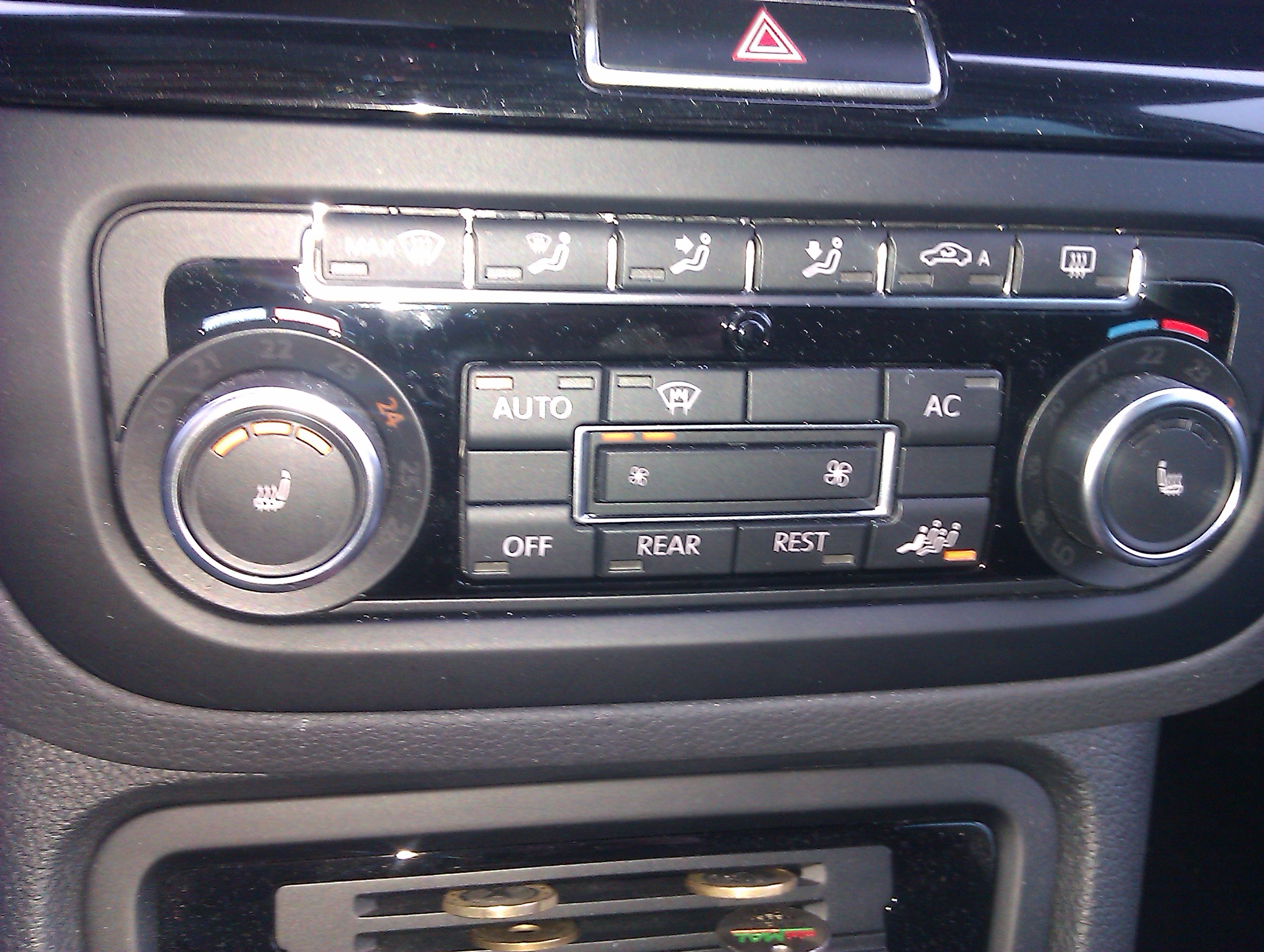

Der Originalschalter sitzt übrigens mitten in der BEdieneinheit der Climatronic. d.h. die müsste vermutlich komplett getauscht werden :frowning:

Der originale Schalter ist aber wahrscheinlich ein Taster.
Dass heißt dass man die Zubehörheizung (haben Schalter zum Einschalten) nicht so ohne Weiteres an diesen Taster anschließen kann.
Die original Schalter befinden sich in der Mitte der Drehknöpfe für die Heizungstemperaturregelung.
Könntest du evtl. ein Foto davon hier einstellen? Momentan hab ich keine so richtige Vorstellung davon. :anxious:
Dem kann geholfen werden:
Zwischenfrage: ist das links oben der Schalter für die heizbare Frontscheibe?
Nein, das ist die Defrosterfunktion, die gesamte Luftzufuhr wird auf die Windschutzscheibe geleitet. Die Taste für die Scheibenheizung befindet sich rechts neben der Auto-Taste.
Alles klar, danke. Jetzt hab ich ne Vorstellung davon. :wink:
Allerdings sehen die so für mich aus, als ob die nicht so einfach nachzurüsten sind wie bei den „alten“ Modellen.
Geht ganz einfach - mußt nur die ganze Bedieneinheit austauschen biggrin.gif

Wobei auch die ganze Bedieneinheit sicherlich mehr kosten wird, als nur die einfachen Schalter vom „alten“ Modell, wohl auch mehr als die Nachrüst-Heizmatten. :lol:
In der Bucht so zwischen 150 und 200 Euro
