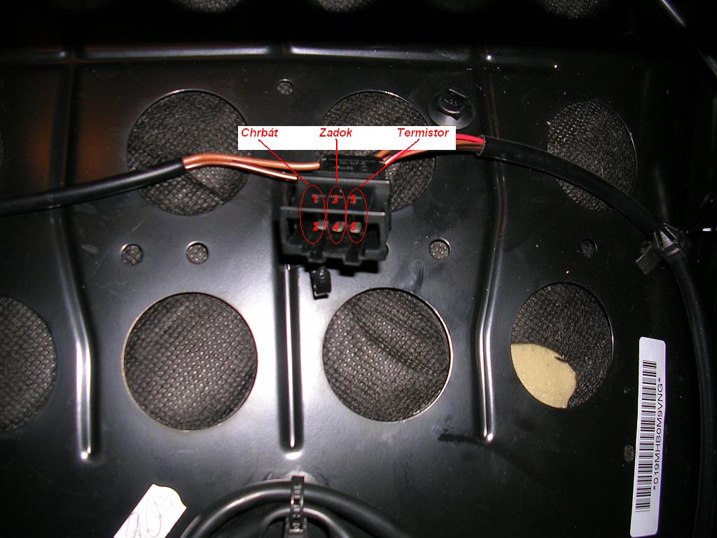

Hallo Kollegen, wie schon geschriben war sind auf 99% die Kabel kaput, es ist die Frage Rücken oder Sitz . Das kann man am Stecker unter dem Sitz prüfen. 1+2 ist Rücken, 3+4 Sitz, 5+6 Termistor. einfach mittels Multimeter habe ich fesgestellt daß bei Rücken ist Kreis nicht geschlossen. Obwohl ich ein Seitenairbag habe geht es die Verkleidung soweit abmachen, um die fast ganzes Tepich zu sehen. Am meistens ist es im unterem Bereich kaput. Also ich musste nur die Lehne auf der Seite demontieren. Die Stelle ist relativ einfach zu finden, wegen Spuren nach Kurzschluß. Dann löten, testen und die Verkleidung wieder einziehen… viel Glück
