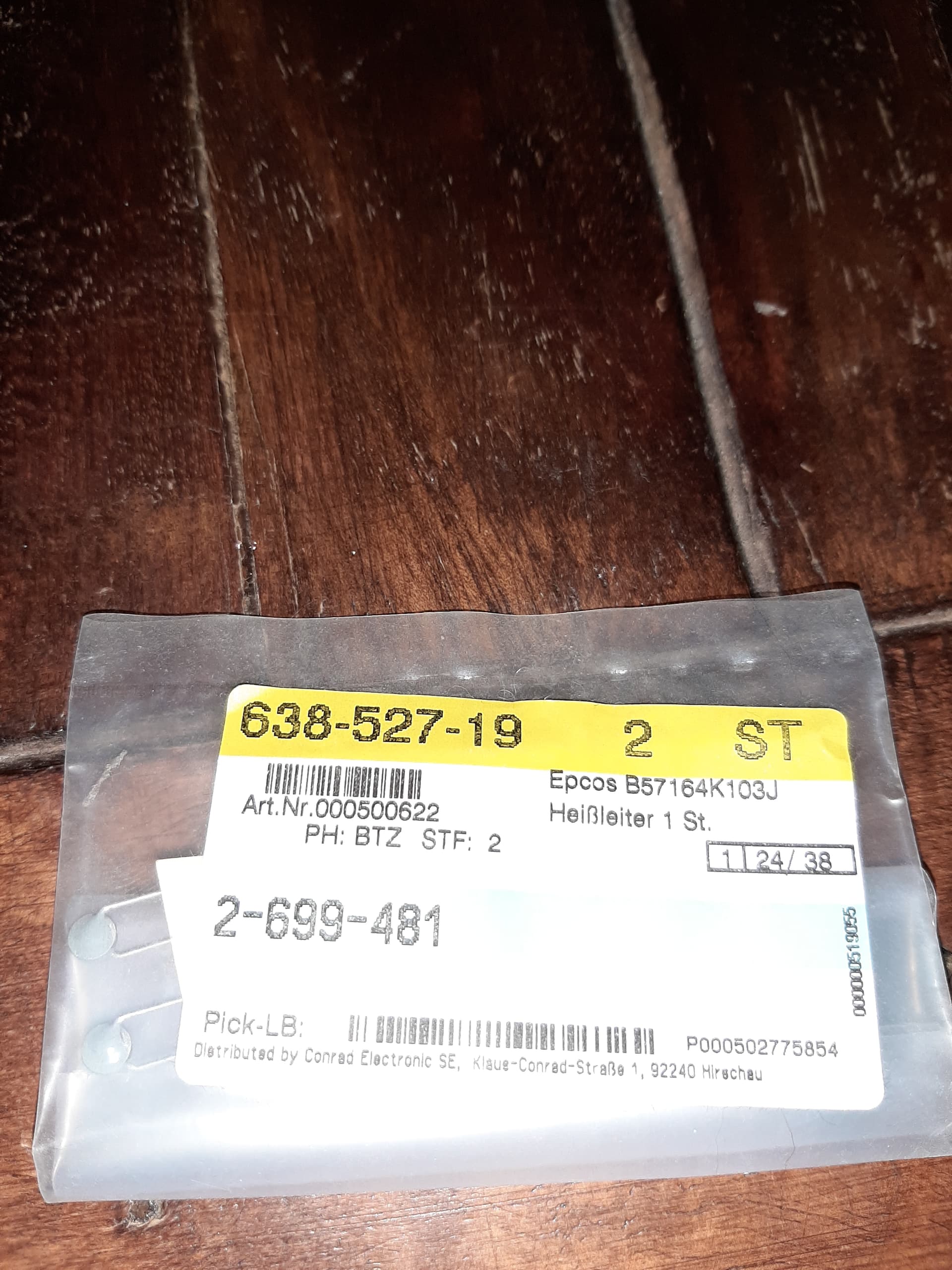

Beim Stecker unter dem Sitz kann man testen ob es nur die Lehne ist oder der Popo. Da gibt es einen Beitrag wo man einen Widerstand wechseln kann… tiefer ging es bei mir nicht. War zum Glück der Beifahrerstuhl.

Temperaturfühler (NTC) : Kontakte 5-6 > 10 Kilo Ohm kalt, bis ca. 4 K Ohm warm
