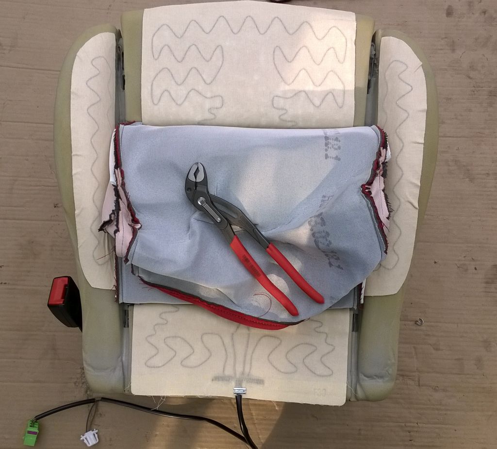

Also das entfernen der Sitzbezüge ist sehr Zeitaufwendig, ich habe es vor kurzem gemacht um die Sitzheizung zu reparieren, würde es an deiner Stelle nicht machen.

habe dies schon bei mehreren Golf 1 / 2 / 3 durchgeführt und nun letzte Woche am integ. Kindersitz.
Dies war nötig, da meine Tocher ohne Windel Flüssigkeit verloren hat.
Ích habe die im Sitz wiedergefunden. also ausbauen und in die Waschmaschine 30° mit Waschmittel. geht nicht ein.
Ausbau kein Problem, Wassen kein Problem Einbau kein Problem.
Peter
Also ich hab das so gemacht und die Teile sehn aus wie neu.
Ne original Sitzheizung vom Passat 3b/3bg gab es auch gleich noch mit dazu.
