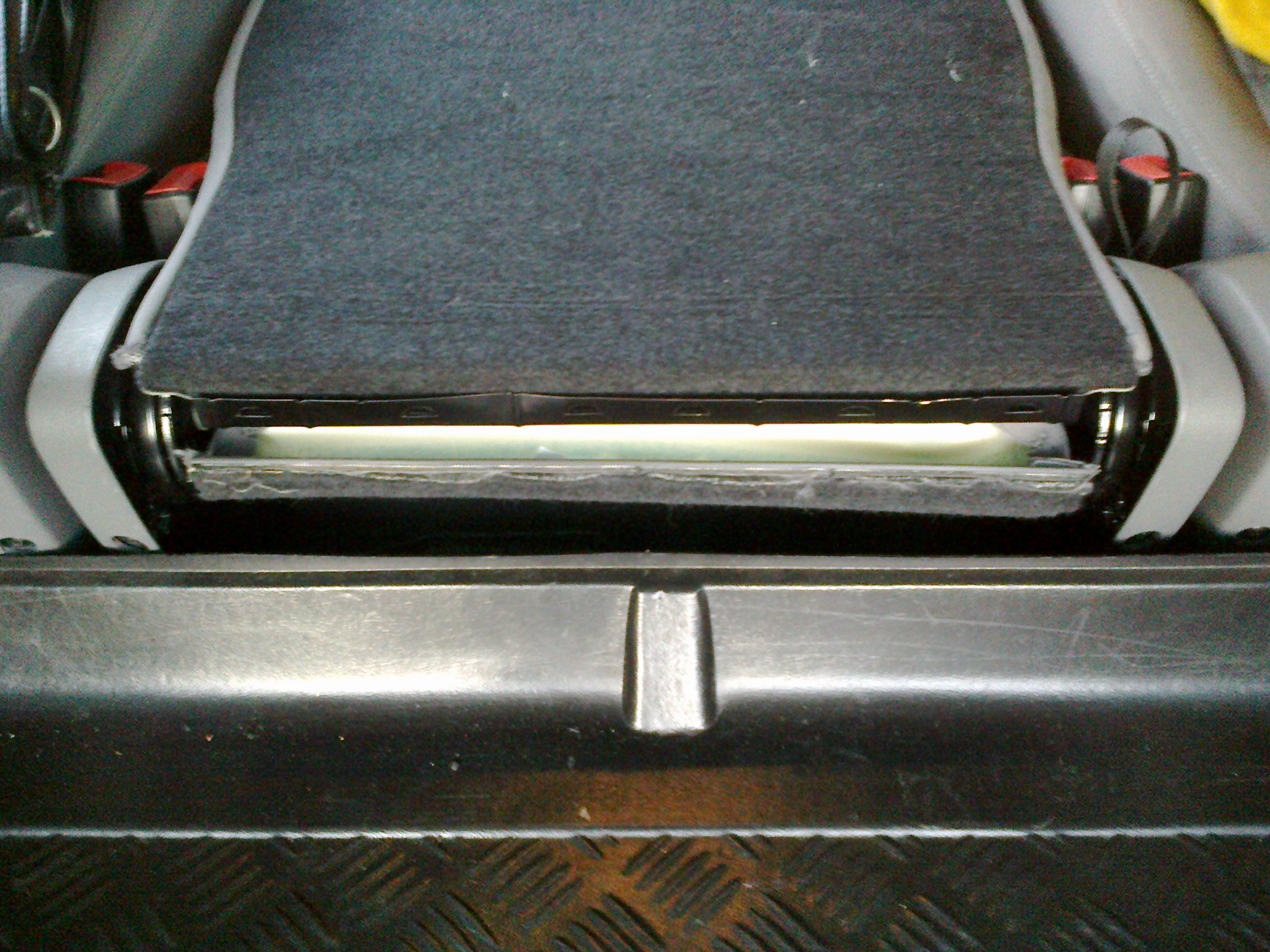

Guten Morgen, habe da ein Problem mit dem mittleren Sitz der hinteren Sitzreihe. Der „löst“ sich nämlich auf (siehe Bild zum besseren Verständnis). Jetzt ist es so, daß wir im Kofferraum eine (Nachbau)-Kofferraumwanne schon von Anfang an drin haben. Und beim Umklappen des Sitzes (wenn Sohnemann beim Fahren mal schlafen will :wink: ), dann hab ich das Gefühl daß eben genau diese Stelle, wo sich der Sitz aufzulösen beginnt, am Rand der Kofferraumwanne „schleift“. Kann dies der Grund dafür sein, oder ist es ev. doch mangelnde Verarbeitung des Sitzes, denn bei den beiden anderen Sitzen ist keine Auflösung der Sitze zu bemerken, und diese werden aber mind. genauso oft (oder wenig) nach vor-und zurück geklappt. Kennt von euch jemand dieses Problem bzw. hat jemand einen Lösungsansatz? Ach ja, bin noch innerhalb der Garantie und habe in den nächsten Tagen einen Termin beim Freundlichen und würde das gerne ansprechen. Danke schon mal für eure Antworten und glg Noah

Irgendwie schaut das so aus als ob sich da die Halteklammern gelöst bzw. verabschiedet haben.
Nur nach dem Bild beurteilt…das sieht so aus, als hätte jemand mal nicht aufgepasst und dem Sitz an der Unterkante vom Kofferraum aus eine ordentliche mitgegeben - Knick in der Metallschiene lässt daruf schließen.
Durch die geänderte Druckverteilung dürfte dann mit der Zeit der Pappstreifen am Ende des Sitzpolsterbezuges über die ganze Breite aus der Schiene gerutscht sein (ist wohl wie üblich nur geklemmt) und jetzt hängt er lose rum.
Ergo: Schiene wieder in Form bringen, Sitzbezugende wieder sauber reinfummeln, ein paar sachte Schläge mit dem Hammer und schon sollte der Bezug wieder fest sitzen…der Freundliche wird wohl auf den Schaden an der Schiene hinweisen und sich ansonsten eher raushalten - es sei denn, es wäre ein überaus freundlicher Freundlicher…
