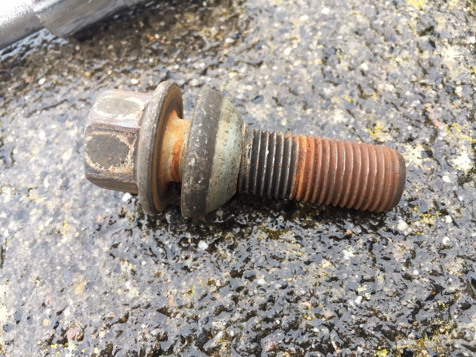

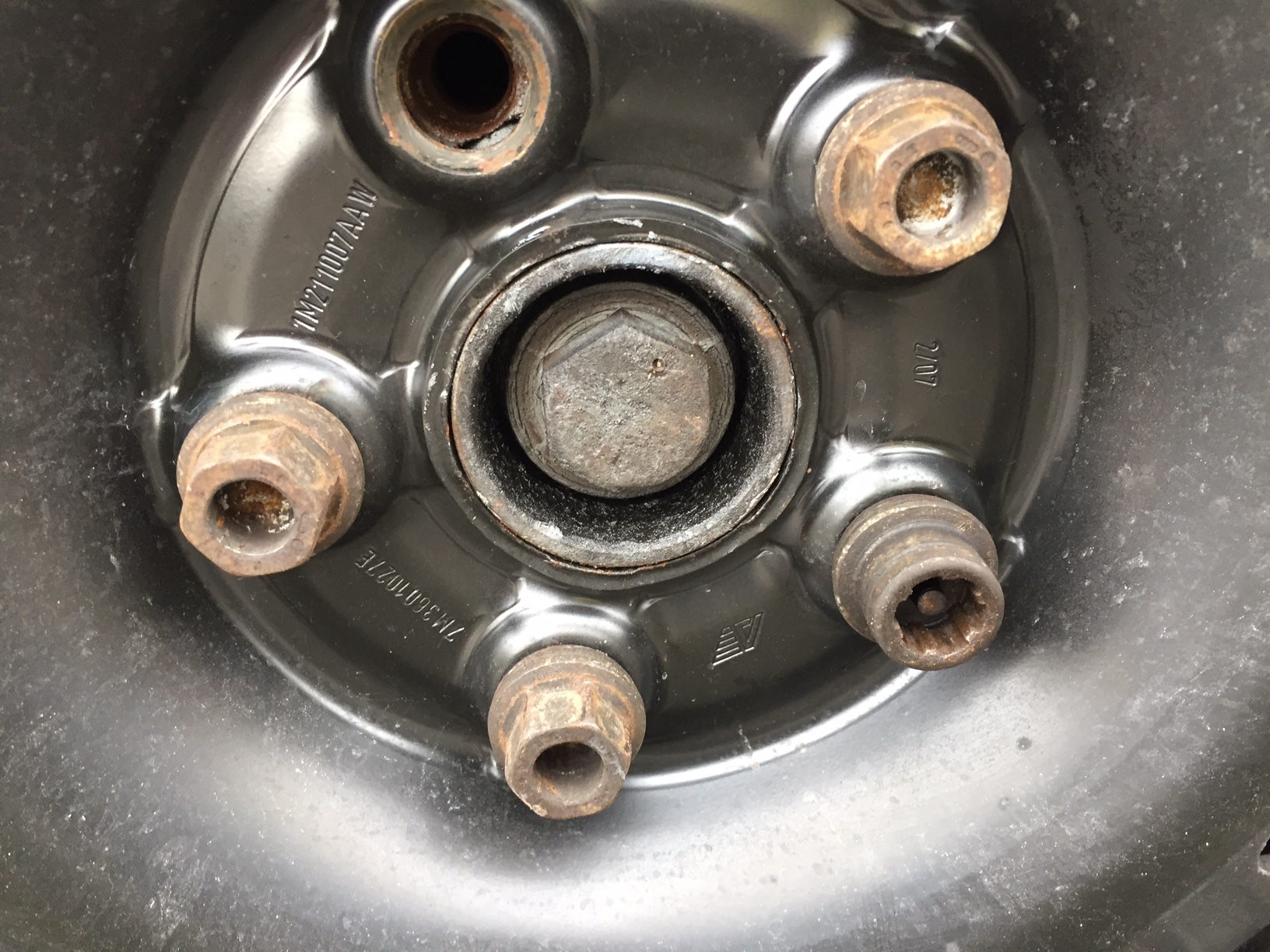

ich habe einen Sharan BJ 2006. Jetzt habe ich die Räder wechseln lassen und es wurden die gleichen Radschrauben wie bei den Alufelgen verwendet. Ich dachte immer ich hätte einen zweiten Satz Schrauben für die Stahlfelgen, kann mich aber auch irren? Kann Jemand bestätigen, daß diese Radschrauben die Richtigen sind?

Die Kugelbundschrauben sind die richtigen für deine Stahlfelge.
Bei Alu-Felgen werden aber meist Kegelbundschrauben verwendet. Prüfe mal, ob deine Alu´s noch in Ordnung sind.
#1 Die schaue ich mir an. Ich danke Dir!
Alle original VAG Felgen und Stahlfelgen haben Kugelbund.
Zubehör Alufelgen (ABE mitführen oder eintragen lassen) haben immer Kegelbund.
Die Radbolzen von Deinen original Freestyle Felgen sind also genau die gleichen wie bei Deinen Stahlfelgen.
