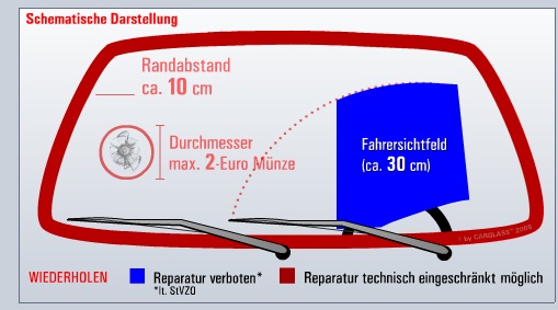

Schau mal hier:
Das kann repariert werden:
Kostet für Kasko-Inhaber NIX
