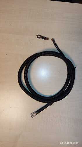

Ich habe heute mein Kabel ausgebaut, die Nr. 5.
Kabel: 145 cm, 25 mm²
1 x Rohrkabelschuh 8/25 mit M8 Loch am Generator
1 x Rohrkabelschuh 6/25 mit M6 Loch am Sicherungskasten
Kabel plus Ummantelung bei Ford Galaxy, 1.9 TDi, 116 PS (85 kW), 10.2005:
Kabel Nr. 4, ebenfalls 25 mm², werde ich nur kürzen und einen neuen Rohrkabelschuh anbringen, weil ich hier nicht überall rankomme.

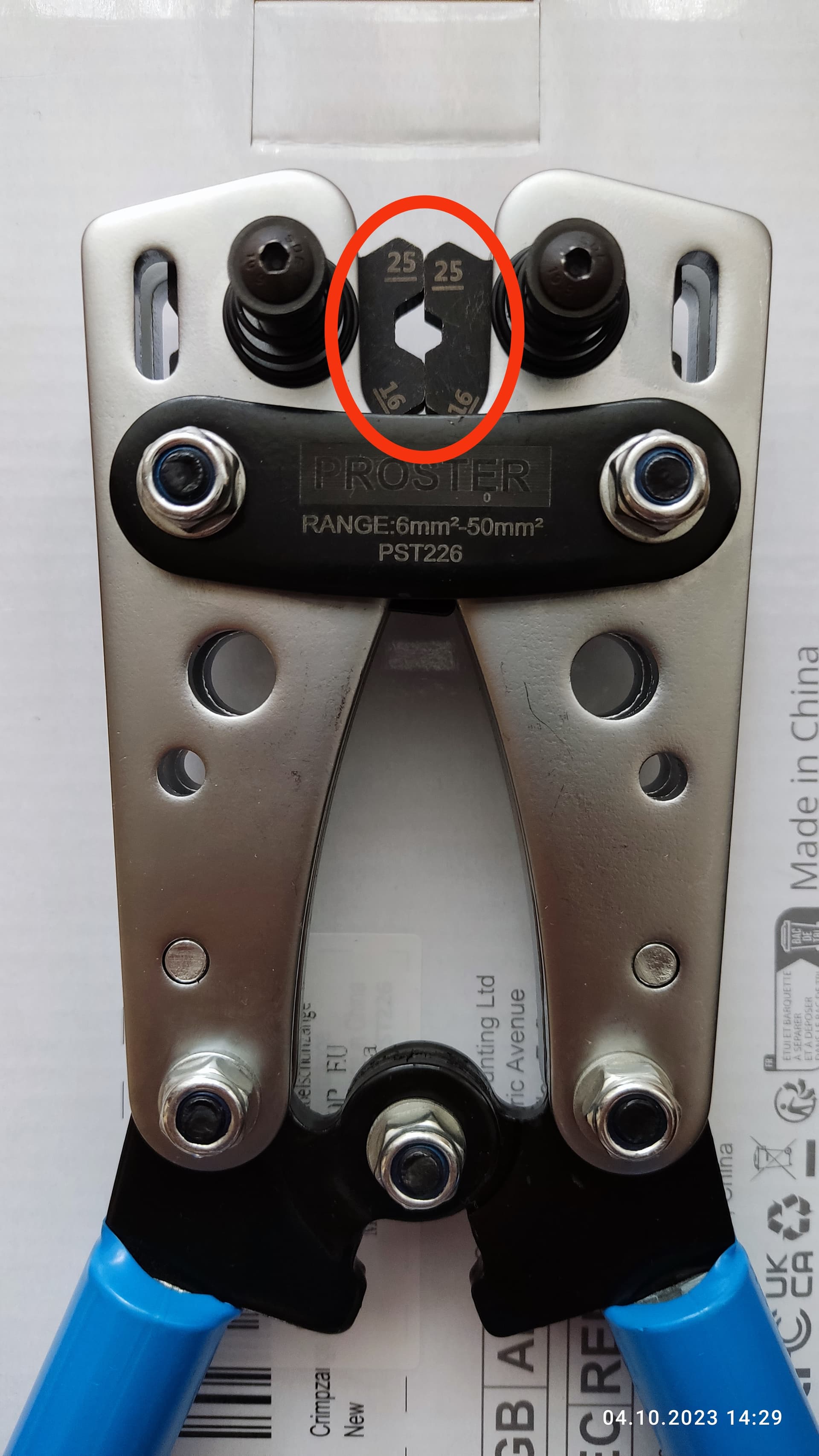

[Crimpzange Kabelschuhe Crimpzange Kabelschuhe Set Proster Krimpzange mit 100 PCS AWG 10 8 6 4 (SC6-6-SC25-8)Bolzenloch Kupfer-Rohrkabelschuhen Quetschverbinder Kabelschuhzange]
PS: kann/darf keine Links einfügen…
Ist das normal, dass beide Seiten unterschiedlich sind?
Nein, die müssen auf beiden Seiten gleich sein. Ist zumindest bei denen so, die ich habe. Ggf. nur in der Bedruckung verrutscht? Kannst ja mal durchdrehen ob du einen passenden findest. :blush:
Nicht nur deshalb, auch der Rezensionen wegen würde ich die Zange zurückschicken (bzw. hätte sie gar nicht erst gekauft)
Wer billig kauft bekommt billig…es gibt massenweise gebrauchte Markenware…
Die eine Backe auf eine andere Größe durch drehen zu verstellen hast du aber schon probiert, oder?

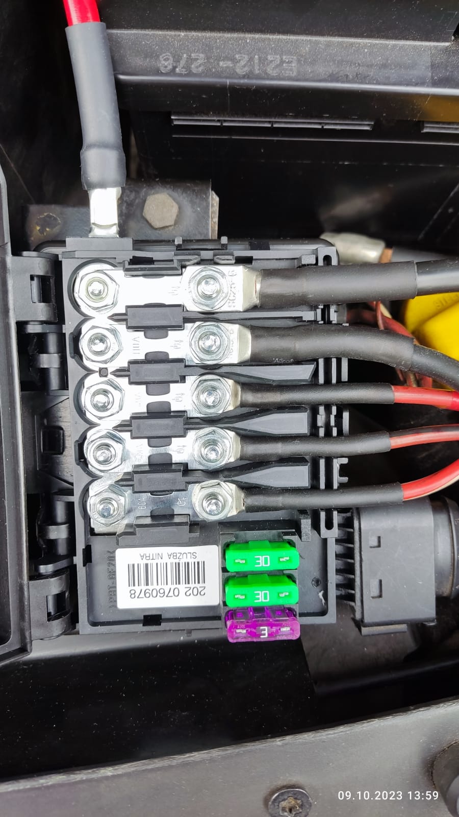

Sicherungskasten:
Teilenummer Ford: 1112108, VW: 7M3937548A,
Halter - Sicherungsdose:
Teilenummer Ford: 1211780, VW: 7M3937509A,
Mein Kabel ist aber kein 25mm² sonder nur 16mm², ein Rohrkabelschuh für 16mm² passt schön drauf mit etwas Spiel. Ich hatte aber schon vorher mein 25mm² Kabel vorbereitet.

Sicherungskasten ist wie neu.
