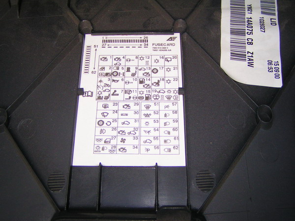

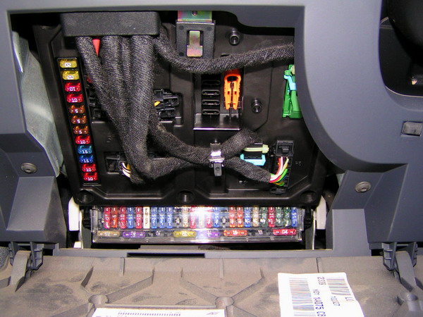

Ich habe die Sicherungsbelegung verglichen sie ist etwas anders. Die Sicherung 33 gibt es bei mir nicht.
So sieht es bei mir aus, aber ich kann das leider nicht erkennen.
Bilder sind noch von PUUHKS

Die (einzige) Front- und Heckscheibenwaschpumpe V59 und der Heckscheibenwischer und der Scheibenwischerhebel hängen alle an Sicherung S20.
Wenn die durch ist, erhält der Frontscheibenwischermotor vermutlich auch keine Kommandos.
(Sein Laststrom fließt aber über S24 (S224, 30A)).
In der Zwischenzeit hätte man schon mehrfach alle Sicherungen prüfen können.

Der Heckwischer hat noch Kabelbruch, aber die Waschdüse hinten ist auch ausgefallen. Die 24 ist ok, bei der 20 muss ich dann erst schauen. Danke erstmal, bei der 19 ist auch was mit Wischer. Hab mir das mal vergrössert.

Naja, die Belegung weiß Dein Serviceheft besser als das Forum im Durchschnitt …
Und das Argument, das das Prüfen ALLER Sicherungen (also nicht anschauen, sondern ziehen und auf Durchgang prüfen) vielleicht 10 minuten dauert, bleibt bestehen. Alle Belegungspläne in Ehren, aber bevor ich mich durch die ganzen Daten gelesen habe, habe ich die Sicherungen durchgepiept.

Sorry für das späte antworten, war im Stress. Es war die 20, alles wieder schön nun - Danke.
