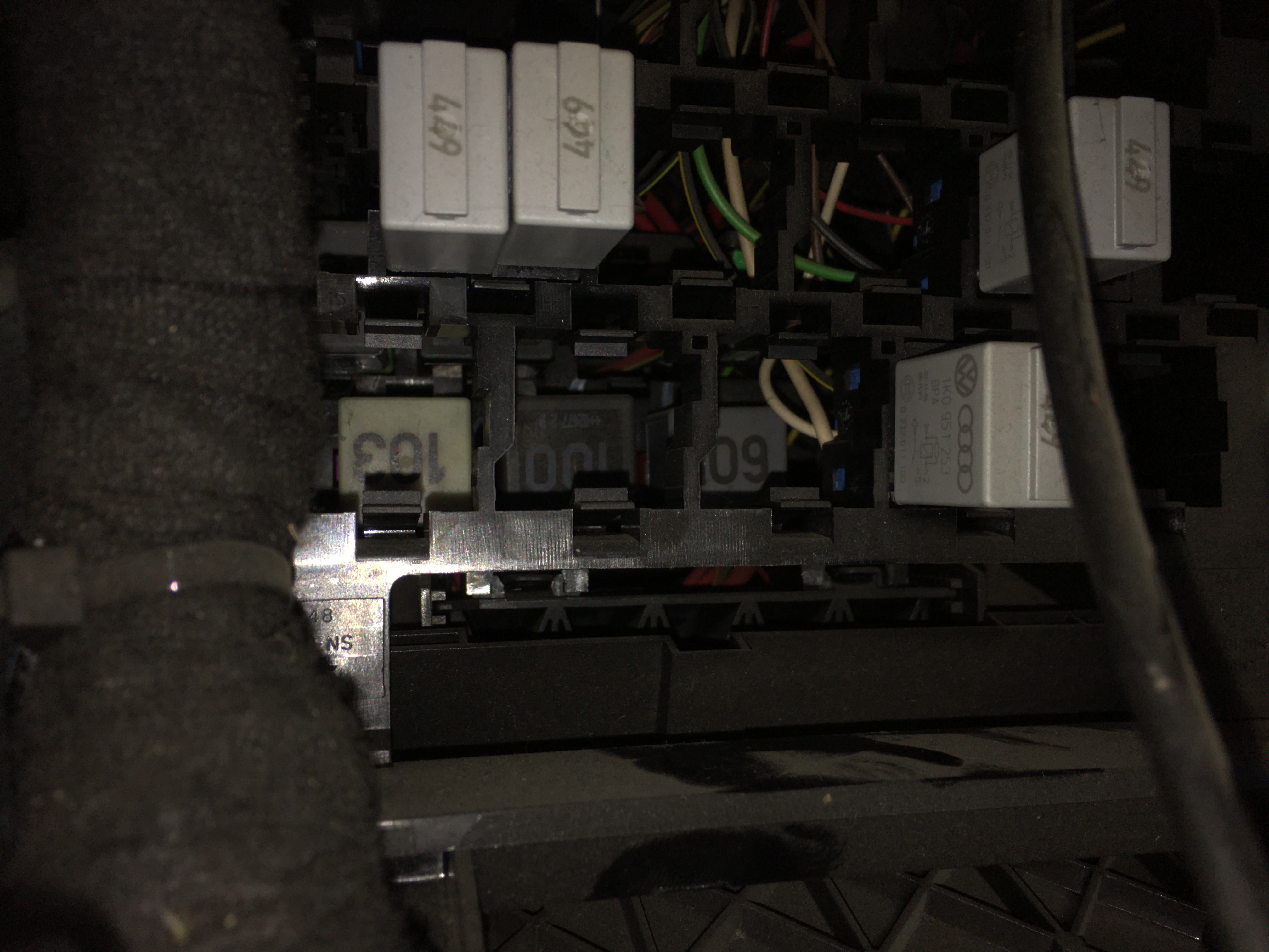

Da ist noch Relais J575 dazwischen, müsste das in der unteren Reihe Mitte sein.
Wo soll das denn sein?
- Ebene unten mitte.
Das ist ja eine Katastrophe, dahin zu kommen. Ist das das Relais mit der Nummer 100?
Soll ich da einfach mal ein neues besorgen?
Ich kann es leider nicht ausbauen. Da brauche ich ja noch ne Stunde dazu.
Sonst könnte ich es mal testen.
Aber so würde ich es einfach austauschen
www.sgaf.de/content/relais-bezeichnungen-relaisplatzbelegung-mj2006-437876
404 oder 449 müsste drauf stehen. ich meinte die Ebene nach den Sicherungen, nicht ganz hinten.
da ist Keines
