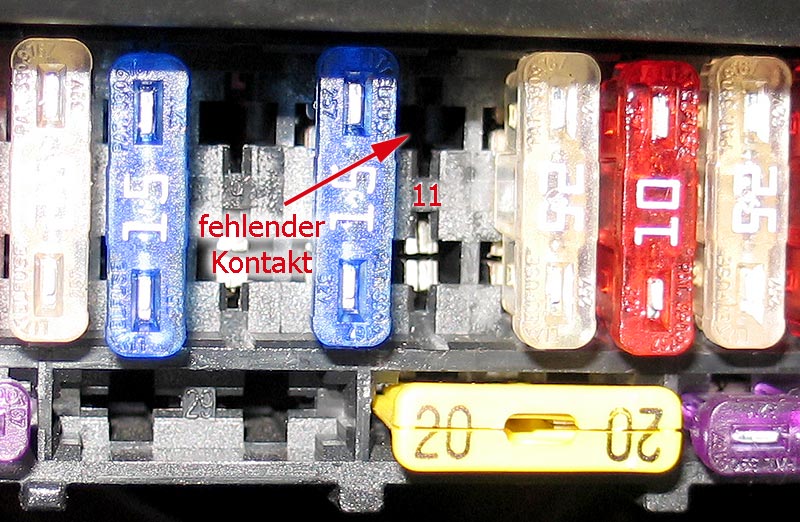

So, gestern hab ich mir das mal richtig zu Gemüse (sic) geführt und festgestellt: FlintCamper hat recht! Hinter der linken Verkleidung liegt fröhlich ein Stecker mit den Kabeln für Dauerplus (9) und Ladeleitung (10, 11). Masse (13) ist interessanterweise korrekt angeschlossen.
Auf Sicherung 11 ist bei mir nix. Ich kann im Sicherungseinschub #11 nur unten einen Kontakt erkennen, der lt. Messgerät auch 12 V liefert. Oben ist kein Kontakt vorhanden. Da kann ich also einen - wie soll ich es nennen - Einschubstecker von hinten in den Sicherungskasten einschieben und so die Leitung vorschriftsmäßig anschließen und mit Sicherung versehen. Dauerplus mit dem Y-Kabel aus der KB mit an die Steckdosen im Heck anzuschließen finde ich bedenklich - die Kabel sind mächtig dünn - also besser alles so, wie es sein sollte… :roll:

Tatsächlich liegt auf -9- ständig Strom an - heißt ja [b]Dauerplus[/]. Die Gefahr des Leerziehens der Batterie ist natürlich vorhanden. Es ist also Vorsicht geboten :!:
Wenn der Kontakt bei den Sicherungen der gleiche ist wie bei den einzelnen Sicherungsträgern dann sind die Kontakte
000 979 406
Kannst Du bei dem Stecker hinten irgendwo eine Nummer erkennen?
Eventuell sind es
161 971 970 Flachsteckhülsengehäuse 3-polig natur
und das Gegenstück
161 971 975 Flachsteckgehäuse 3-polig natur
