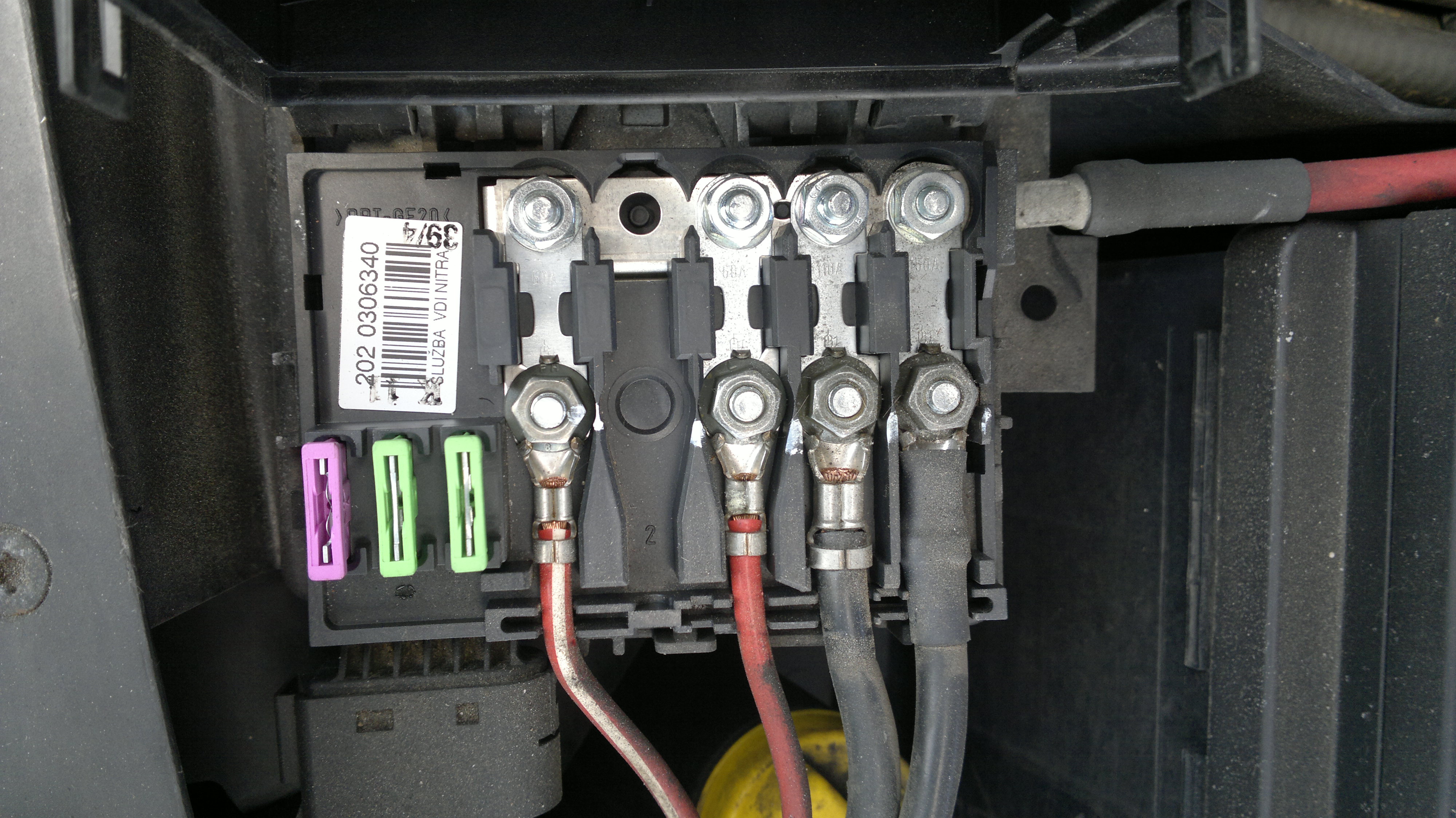

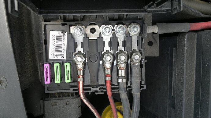

auch ich hatte das Problem mit dem verschmorten Sicherungskasten. Im Winter 2011 hat es mich richtig getroffen und mein Auto ist stehen geblieben. 150A Sicherung defekt und der Kasten war nur noch ein Klumpen aus Kunststoff. Also neuen Kasten eingebaut, alles gereinigt. Anfangs des Jahres, bei einer Sichtkontrolle, sind starke Anzeichen, dass der Kasten wieder verkleinert wird. Das Kabel kosten bei dem freundlichen 48,00€. Das war mir zu teuer also habe ich die Teile im Internet bestellt und mir das Kabel selber zusammen gebaut. Das Kabel soll laut Angaben im Elektroplan ein 25mm² sein, jedoch wurde bei mir nur ein 16mm² verbaut!! Ich kann nur jedem empfehlen, wenn Probleme mit dem Sicherungskasten aufgetreten sind, auch das Kabel zu wechseln. Die Kabelschuhe habe ich mit einem Bunsenbrenner erwärmt und sie mit dem neuen Kabel verlötet.
Hier mal eine Liste, was für das Kabel benötigt wird:
1,45m Batteriekabel 25 mm² SCHWARZ (organale Länge) ca. 12,00€
1 x Rohrkabelschuh mit M8 Loch 0,75€
1 x Rohrkabelschuh mit M6 Loch 0,75€
2 x 5cm Schrumpfschlauch 0,30€
Falls jemand Interesse an den Rohrkabelschuhe sowie Schrumpfschlauch haben sollte, bitte PN an mich. Habe noch für 9 Kabel das Material hier liegen.
Bin auch gerne behilflich beim Herstellen des Kabel sowie beim Einbau, wenn jemand aus der Nähe von Kerpen bei Köln kommt.
Manni

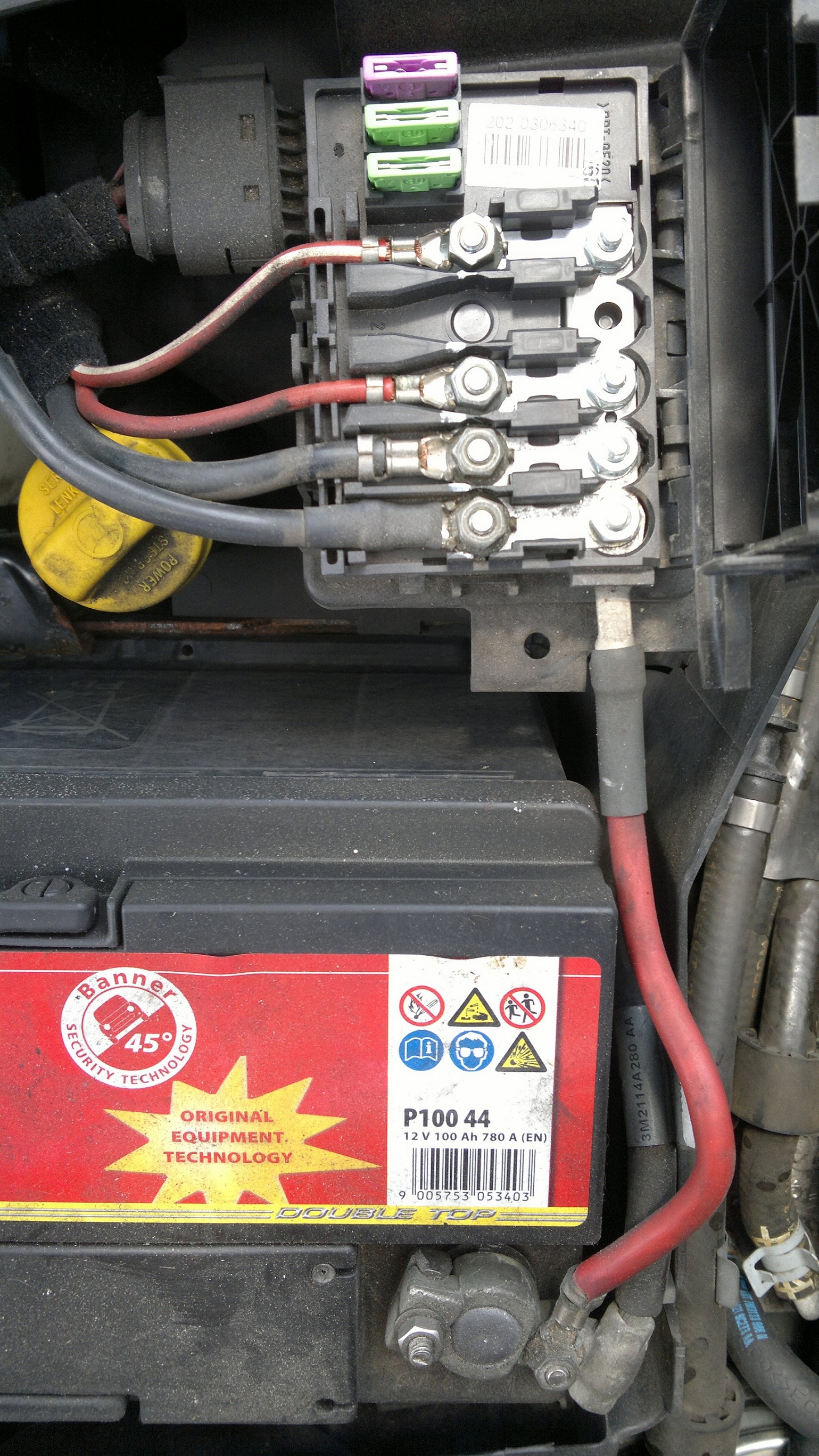

Hab dann bei meinem Galy gleich reingeschaut und folgendes festgestellt,
das da bei meinem Sicherungskasten ein Kabel fehlt und zwar die Nr. 2.
Bei allen anderen Bildern ist dieses Kabel vorhanden.
Sicherungen im Motorraum
1 S162 60A Glühstiftkerzenheizung (nur bei Dieselmotor)
2 S163 40A Lüfter für Kühlmittel
3 S164 40A Lüfter für Kühlmittel
4 S176 110A Innenraum
5 S177 150A Generator
6 S178 3A Steuergerät für Multifunktionseinheit
7 S179 30A ABS
8 S180 30A ABS (Pumpe)
Frage an Euch: Für welches Kühlmittel ist denn das Fehlende Kabel. Kühlwasser oder Klima ?
Dank schon mal in vorraus für Eure Antworten.

Du hast doch wahrscheinlich nur einen Lüfter, oder?
#212
Also ich würde mir da keine alzu großen gedanken drüber machen. Es kann auch sein das der freie Platz je nach Motor belegt ist oder eben nicht. Ich meine mich erinnern zu können das ich das schon öfter gesehen hab das da eine fehlt.
Schließlich gibt es diese Sicherung eben 2 mal.
MfG Nico
#213
Fuer jeden luefter eine sicherung. Hab gerade gschaut, sieht bei mir genauso aus. MKB: BRT. Der ist ja dem ASZ sehr aehnlich.

So Hallo jetzt hats mich auch erwischt, Sicherungskasten im Motorraum verschmort.
Fing an auf der Autobahn an ma komisch zu riechen, ich dachte naja vielleicht der LKW denn ich grad überholt habe, dann war wieder gut. Später wurde es schlimmer und habe es aber zu meinem Freundlichen geschafft, hier erst einmal sofort die Batterie abgeklemmt. In der weiteren Diagnose stelle sich heraus, dass der Sicherungskasten im Innenraum auch mit was abbekommen hatte rund 900 Euronen, beide Kabelbäume in den Hintertüren und natürlich der Sicherungskasten unter der Motorhaube. Also alles in allem über 1000 Euronen. Nun frag ich mich, wenn man hier so durchs Netz stöbert gib es ja nicht gerade wenige die davon betroffen sind. Es deutet ja eindeutig auf einen Konstruktionsfehler des Herstellers hin. Kann man hier selbst nach 7-9 Jahren den Herstellen an den Kosten beteiligen, weil ich auch noch von keinem von einer damaligen Rückrufaktion diesbezüglich gehört habe.
Was sagt Ihr dazu?
