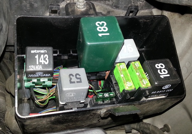

Schau makl hier: www.sgaf.de/content/sicherungskasten-motorraum-296557
Entweder hinter der Batterie od doch auch links unterm Lenkrad. Aber die Sicherung ist auch bei Dir vorhanden.

hast Du diesen Kasten oberhalb der Batterie?
Ansonsten überprüfe mal die Kabel an der Batterie.
