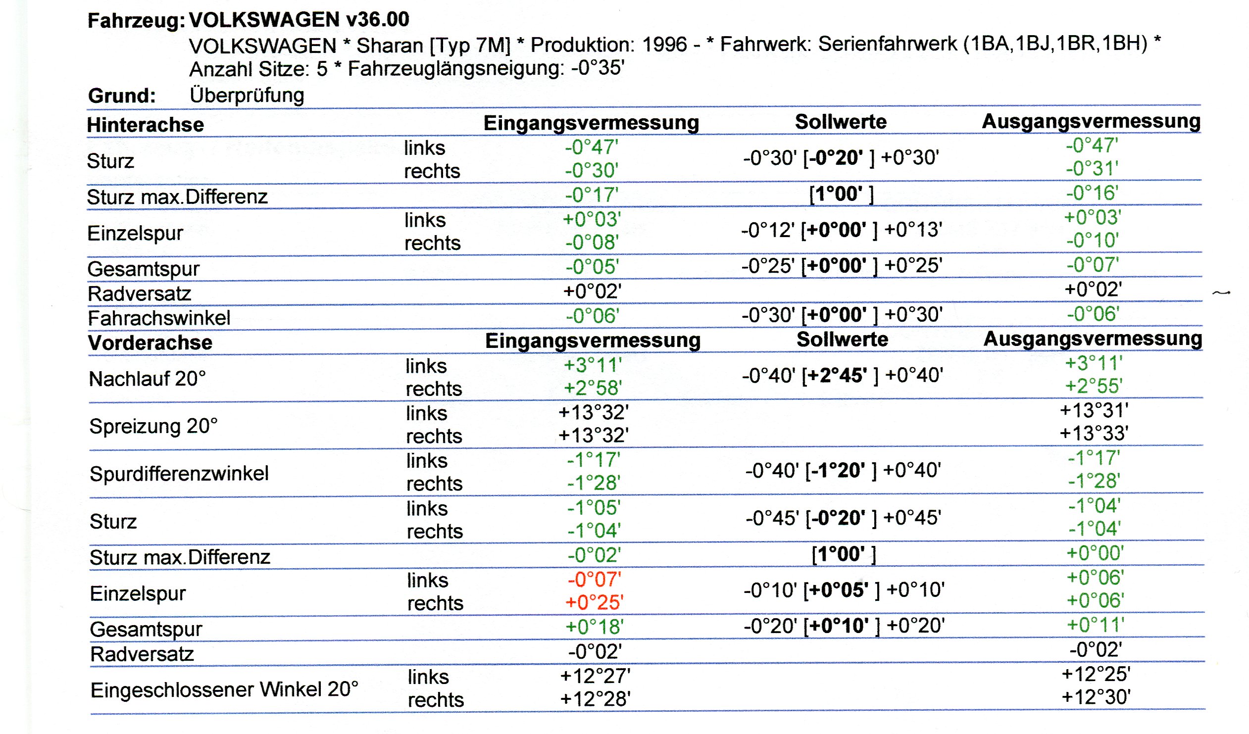

Achsvermessung zur Kontrolle vor einigen Jahren,
als mir das Problem bewusst wurde -> keine Verbesserung
Auf 195/60 zurück gewechselt -> Problem
deutlich schwächer, nicht mehr störend, aber noch vorhanden
Ende letzten Jahres wurden nun an der Vorderachse neue
Federbeine montiert. Heute wurde deshalb erneut eine Achsvermessung mit
Korrektur durchgeführt. Obwohl nun das Fahrwerk perfekt eingestellt ist, bleibt
das Ziehen nach rechts bei höheren Geschwindigkeiten.
In anderen Foren habe ich schon nach Ideen zur
Lösungsfindung gesucht. Z.B. wurde ein Problem der Hinterachse als Ursache
genannt. Allerdings zeigen die Daten der Achsvermessung keine Abweichung an.
