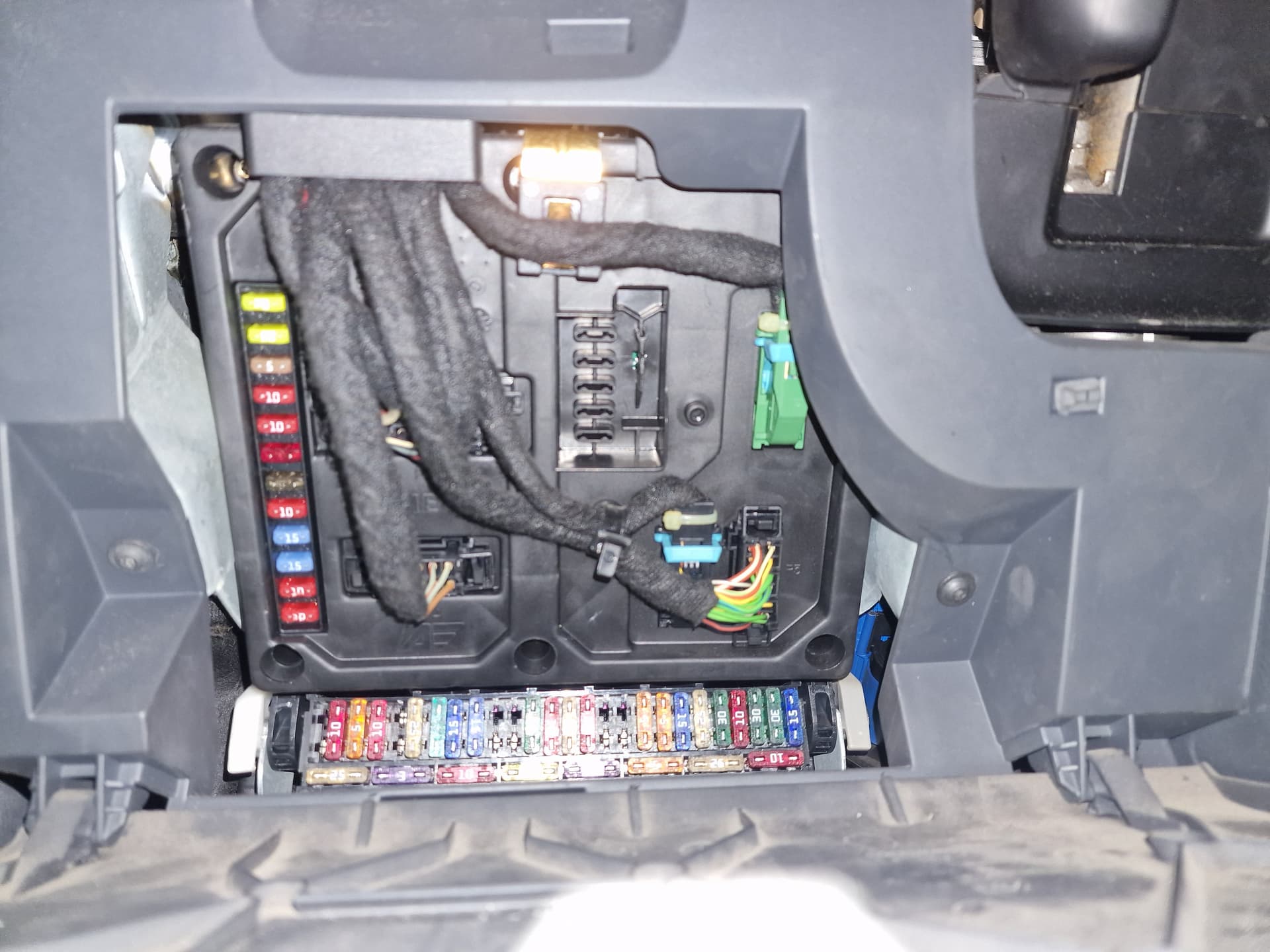

Anbei ein Bild mit meinem Sicherungskasten. Eigentlich habe ich alle Sicherungen mit einem Multimeter durchgepiept. Welche ist Klemmplatz 15?
f0c0a3ac23e158c8e0ad8116feed5a11bd4e713d_2_666x500
Also ist position 5 die Position an der bei meinem Sharan keine Sicherung steckt? Das könnte den Fehler erklären
Edit: Sicherung ist nun gesteckt, Rücklicht geht wieder. Bleibt die Frage, warum die gezogen war, aber vielleicht zeigt sich das ja noch.

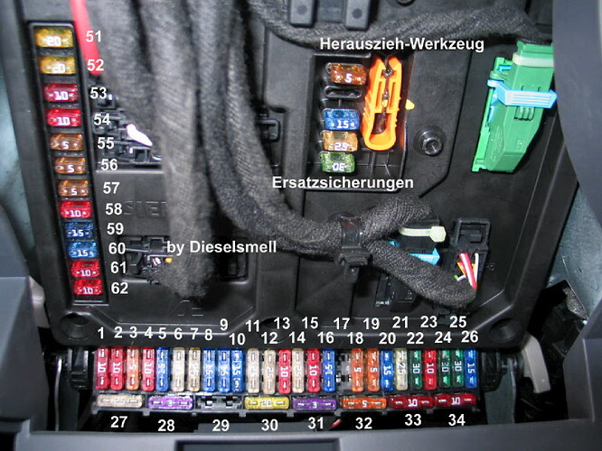

Denn deine Ersatzsicherungen fehlen ja auch all, sowie das Werkzeug. Es würde Sinn machen, wenn du dort wieder auffüllst, siehe Foto von uwe/Dieselsmell.
