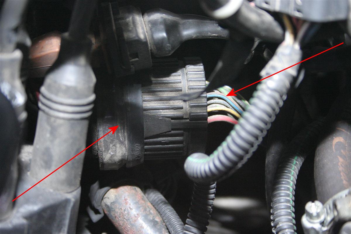

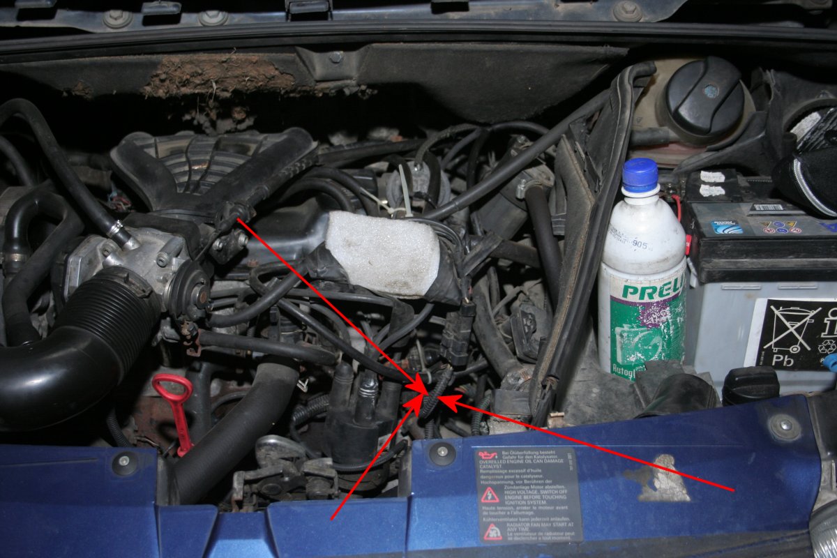

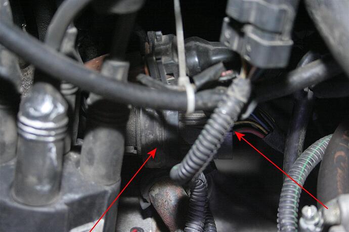

Hoffentlich helfen dir diesen fotos fur den Stecker zu dem Motorkabbelbaum zu finden. Alle senzoren kommen in diesen Sch… Stecker rein.
Jepp, den hab ich gefunden.
Werd mal danach schauen. Danke.
Wie ich sehe, war bei Dir auch schon der Marder drin :(((((((((((
