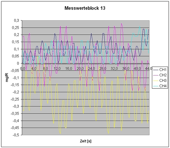

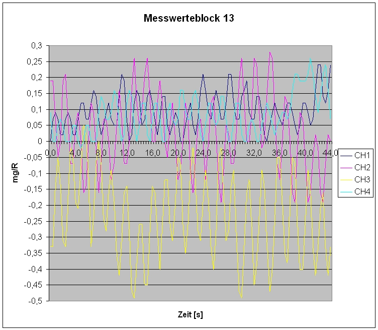

Nun habe ich nach langem lesen im Forum heute den Messwerteblock 13 mit VAG-COM ausgelesen und ca. 1 Minute im Leerlauf aufgezeichnet.
Hier meine Ergebnisse:
Die farbigen Linien sind die Messwerte der einzelnen PD-Elemente. Nach rechts ist die Zeit in Sekunden.
Was mir aufgefallen ist, ist das 3. PD-Element (gelb) fällt etwas aus dem Rahmen.
Ist das so noch Normal, oder ist das die mögliche Ursache des Ruckelns im Leerlauf ?
Hallo Roberto,
Deine Messergebnisse vom Messwertblock 13 zeigen, dass alles in Ordnung ist. Vermutlich ist einfach der Düsenöffnungsdruck vom 3. PD-Element etwas geringer eingestellt als der der übrigen Elemente. Dass sich Dein Sharan im Leerlauf ab und zu mal verschluckt kann ziemlich viele Ursachen haben und ich sehe das als unkritisch an. Nur wenn das auch beim Fahren regelmässig auftreten sollte, macht es Sinn Ursachenforschung zu betreiben.
