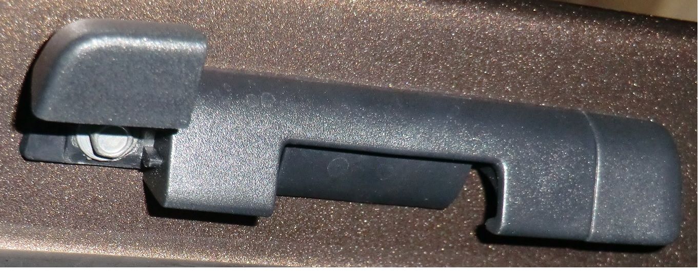

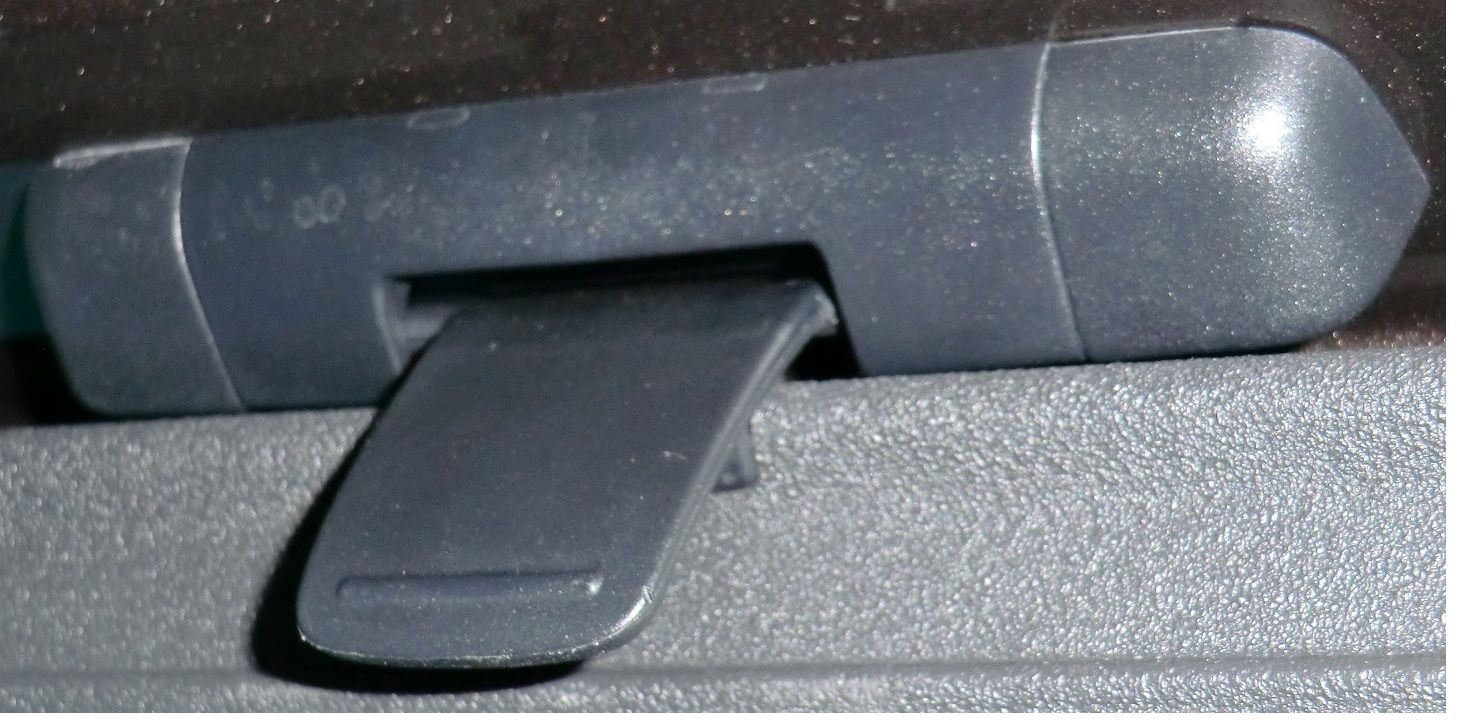

@Roboduck
Könntest du ein Foto der Aufnahmen schiessen und online stellen? Würde gerne einen Eindruck gewinnen, ob man die nachrüsten kann.
Dieses hier?
Ob da allerdings ein Loch gebohrt werden muss, oder zwei, oder ob die schon da sind, weiss ich nicht.

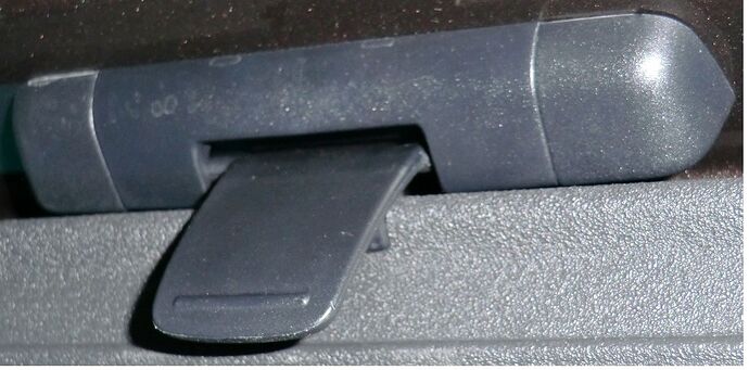

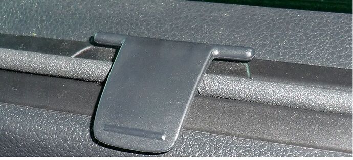

Habe diese Dinger auch und bei mir waren die Halter oben falsch herum montiert ab Werk. Bei jeder kleinen Berührung sind sie wieder runtergesaust. Zum Glück kann man die Halter einfach umdrehen - dann kann man sie leichter einhängen und sie fallen nicht dauernd wieder runter.

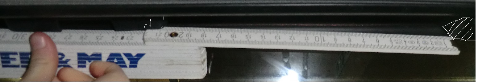

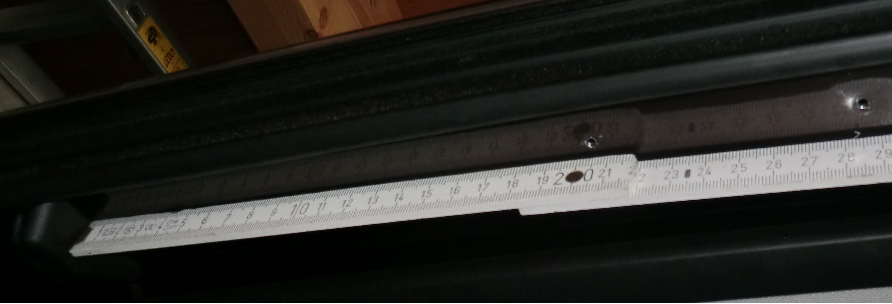

@Roboduck
Kannst du vielleicht ein Übersichtsbild des oberen Halters posten und die Abstände ausmessen?
Siehe auch hier www.sgaf.de/content/nachruestung-sonnenrollo-schiebetueren-kommen-halter-hin-407356
Dankeschön,
Gerhard
Hallo @Gerhard
Ich habe mal noch weitere Bilder gemacht. Ich hoffe, die helfen weiter.
Den Zollstock habe ich jeweils an der vorderen Plastikabdeckung angelegt, von dort den Abstand gemessen zu dem Rollo-Halter.
Ich habe ihn im zweiten Bild schnell abgeschraubt und die Löcher auf die gleiche Weise vermessen. Hier sieht man auch die Plastikabdeckung besser, die ich im ersten Bild weiss gemalt habe. Ebenso wie den Halter (H).
Bei Fragen bitte melden.
beste Grüsse
Roboduck
