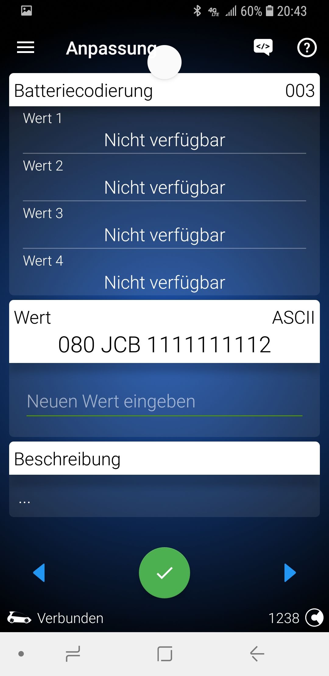

Nachtrag:
abends mit OBD Eleven im Stg. 61 unter Lange Anpassung
den Original Batteriewert von „075 JCB 1111111111“ auf „080 JCB 1111111112“ geändert:
080 sind die Ah - JCB steht für VARTA, blieb ja gleich, und die letzte Ziffer auf 2 geändert, das reicht, um dem Stg. die neue Batterie kundzutun
