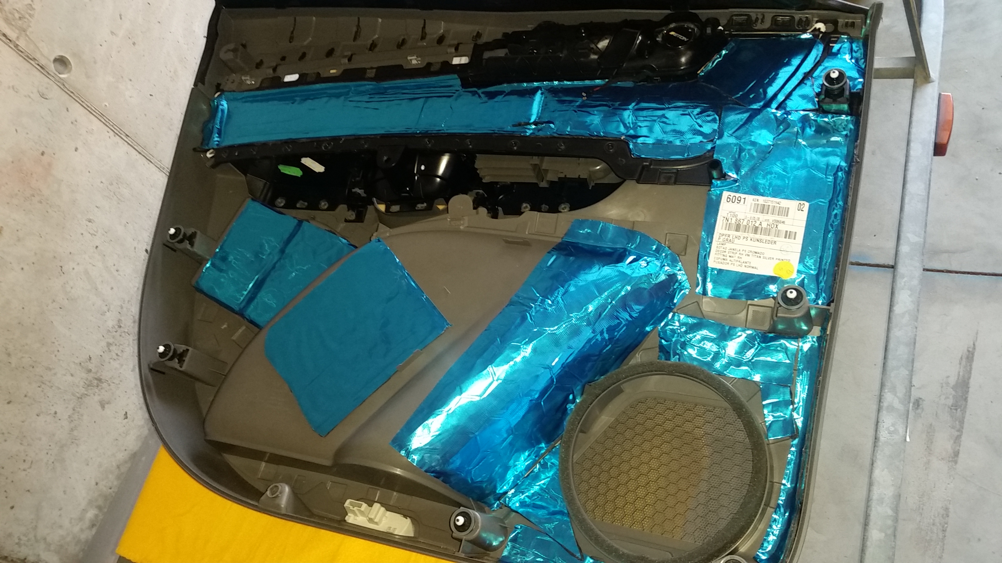

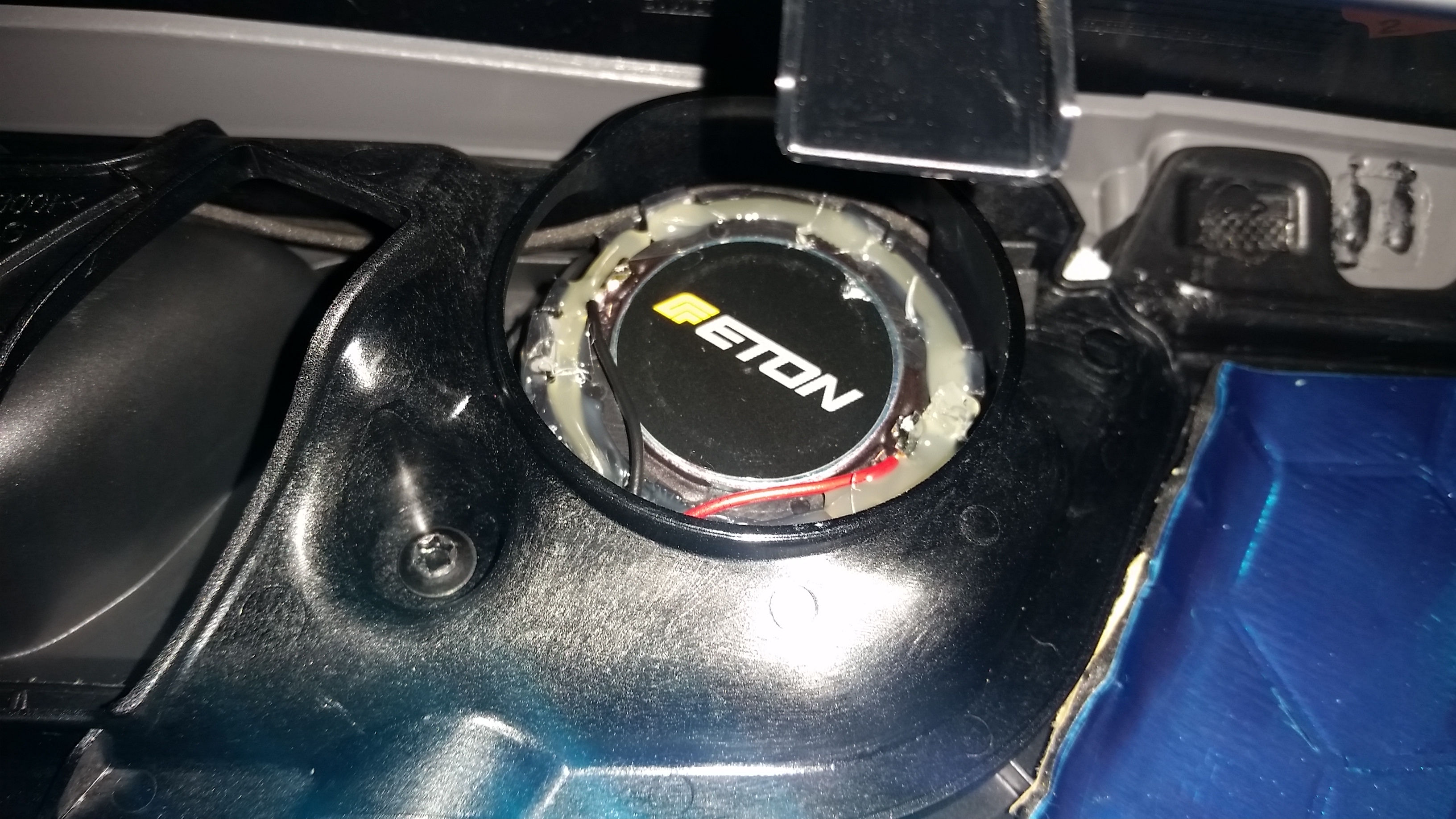

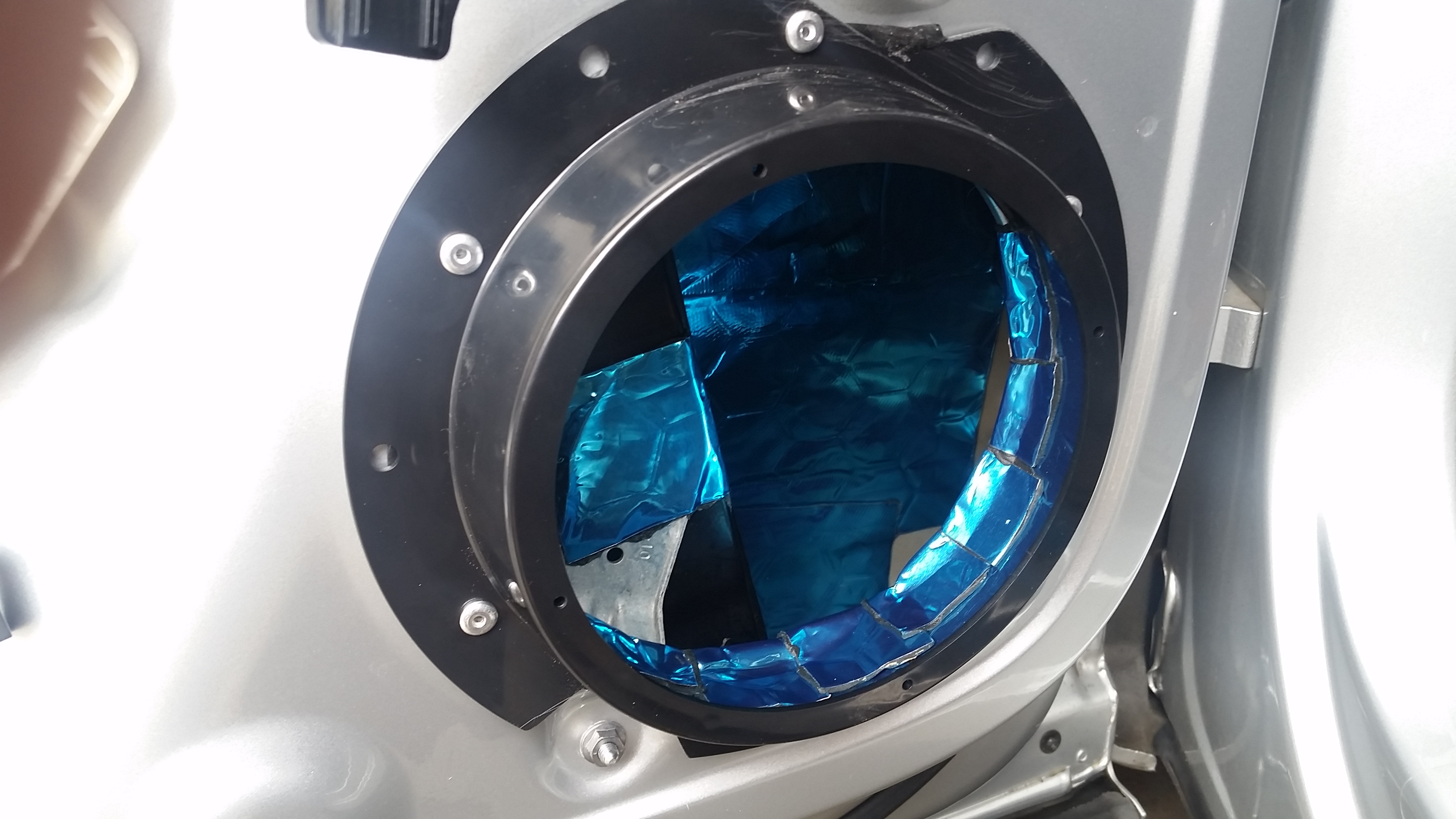

Juli 2016:
Dämmung der vorderen Türen und gescheite Lautsprecher eingebaut !
War vor allem mit den Originalhochtönern und Tiefmitteltönern unzufrieden…
Habe mich schlau gemacht und gleich das volle Programm durchgezogen -
Alubutyl und Dämmstoff gekauft, weiters ETON pow 160.2 Lautsprecher, Adapterringe und Adapterstecker für die Originalkabel.
Dann an 2 Nachmittagen die Türen gedämmt und die neuen LS montiert.
Der Klang danach - ein Traum!
Luftige Höhen, knackige Bässe.
die Eton 160.2 Lautsprecher (3 Ohm) sind für den Anschluss direkt ans Radio (meins hat 4 x 50W Musik) gedacht
und klingen echt gut…
Kosten:
€ 190,00 für die Eton LS
€ 90,00 für das Dämm-Material
€ 30,00 für die LS-Ringe und Adapterkabelstecker incl. Kleinzeug
Hier ein paar Fotos:
