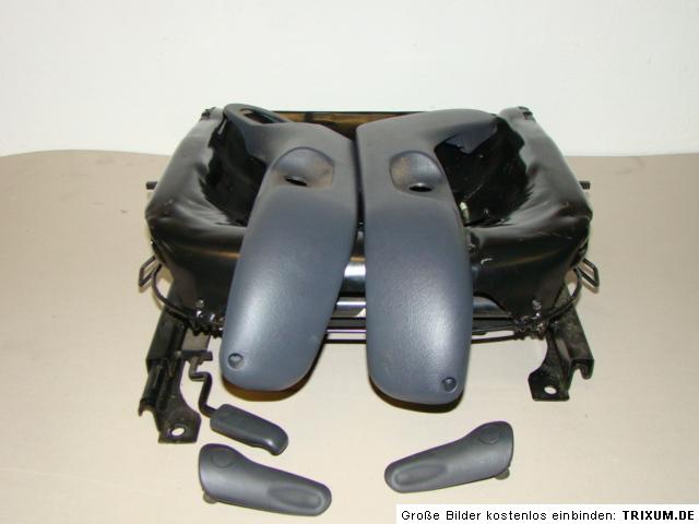

Dafür habe ich ein komplettes Untergestell samt Sitzschale gekauft: drehbarer Sitz aus eBay_1.jpg
Leider waren die Verkleidungsteile nicht in Lagunablau, sondern in grau …

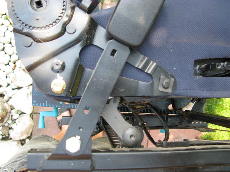

Um den kompletten Sitzunterbau einbauen zu können, müssen Lehne und Sitz getrennt werden. Keine Sorge, das hat keine Auswirkung auf die Lehneneinstellungsmechanik; die befindet sich komplett in der Lehne! Hier ein Bild der Befestigungspunkte:
Die beiden Verbindungspunkte von Sitzfläche und Lehne befinden sich auf einer Horizontalen in der Bildmitte. Links der „goldene“ Bolzen, rechts ein Bolzen mit Metallklammer.
o Zunächst das Gurtschloss entfernen; dieses soll ja am neuen Sitzgestelle weiter seinen Dienst verrichten …
o Dann die Metallklammer in der Bildmitte raushebeln.
o Als nächstes die Schraube links ausschrauben.
o Das ganze auf der anderen Seite auch machen.

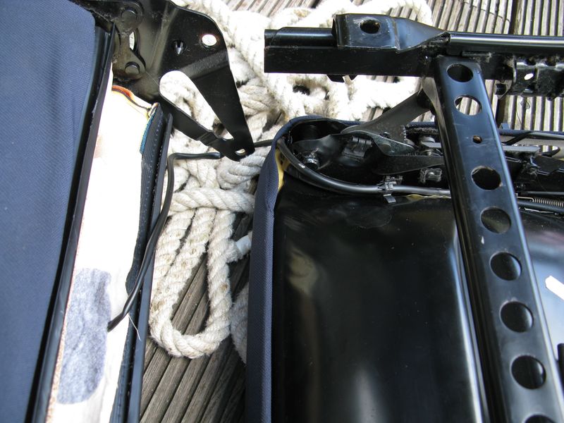

5) Kabel zwischen Lehne und Sitzfläche
Aufgrund der Sitzheizung besteht eine elektrische Verbindung zwischen Lehne und Sitzfläche. Leider ist die nicht gesteckt …
Also habe ich an der Lehnenunterseite den Verkleidungsstoff aufgetrennt. KEINE Panik, dort ist eine lösbare und wiederverbindbare Nahtstelle. Danach hatte ich genügend Kabel freigelegt, um Lehne und Sitzfläche weit genug auseinander ziehen zu können. Hier ein Bild:

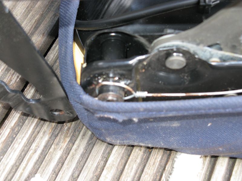

6) Sitzfläche in Polster und Gestell trennen
Das geht einfacher, als gedacht!!! Der Stoff der Sitzfläche wird an der Sitzunterseite durch einen einfachen Draht gespannt. Dieser Draht wiederum ist an den Befestigungspunkten der Lehne eingehängt:
Sobald also die Lehne weg ist, läßt sich die Drahtschlaufe leicht lösen. Dann dem Draht entlang den Bezugsstoff vom Sitzgestell lösen. Dann ist das Untergestell vom Polster lösbar und dann sieht das (incl. Sitzheitzungskabel) so aus:
