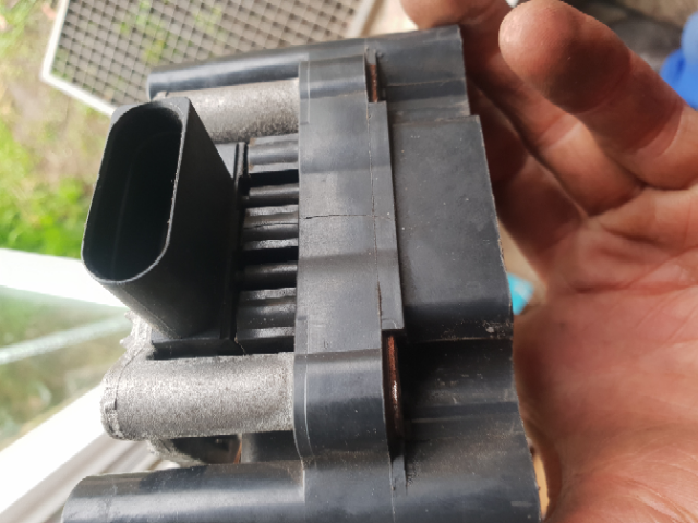

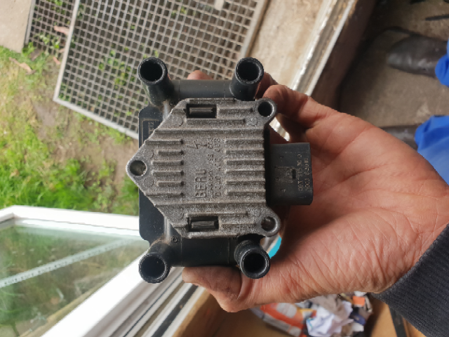

Ich habe das Teil auch ausgebaut. Ich habe durchaus länger als 2 Min gebraucht, aber es war kein Problem. Kann ich das Teil irgendwie testen?
Ich habe auf jeden Fall einen Riss im Gehäuse entdeckt und mal einen neuen bestellt.

Ich habe inzwischen den Zündtrafo gewechselt und den Anlasser eingebaut. Der shatan fährt jetzt wieder und es gab noch keine Probleme.
Allerdings ist es nicht ungewöhnlich, dass der Fehler eine Woche lang(bei der Werkstatt z. B.) nicht auftritt und dann doch wieder. Also mal schauen!

#50: Einen defekten Zündtrafo kann man in der Regel nur durch Ersatz desselben als Fehlerquelle raus finden, hatte ich in den letzten 20 Jahren zu Benzinerzeiten schon mehr als einmal
Nein er ist noch nicht ausgegangen, aber wie von anfang an erwähnt trat das Problem manchmal auf und manchmal nicht. Manchmal auch eine ganze Weile nicht. Das hat e auch schwer gemacht für die Werkstätten…
Aus diesem Grund hat meine Ex vor Jahren ihren Passat 35i verkauft nachdem sie sinnloserweise hunderte von Euros in unfähigen Werkstätten gelassen hat, dann hat ein Kumpel das Auto übernommen, beim ersten Ausfall habe ich den Zündtrafo ersetzt und er hat das Auto dann 3 Jahre störungsfrei fahren können
Wie gesagt, da doktoert man nicht rum, den Trafo ersetzt man einfach und schon weiss man ob es Ursache war oder nicht
