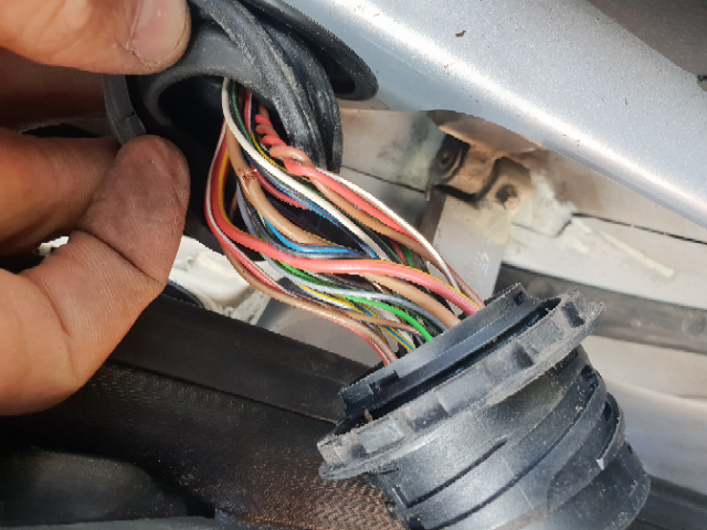

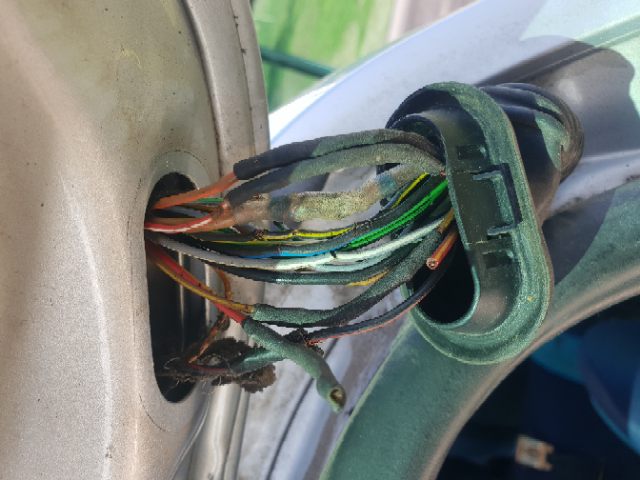

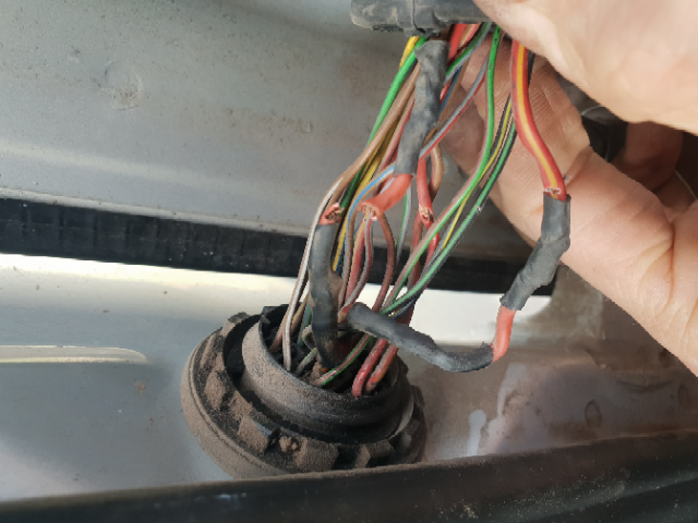

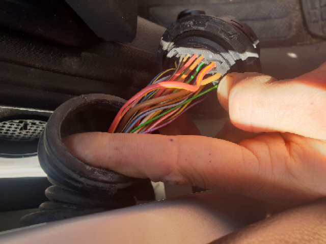

Ich habe mir nun mal die Kabeldurchführungen angeschaut. Bei 4 von 5 Durchführungen gibt es defekte oder beshädigte Kabel. Wonach muss ich denn genau schauen in Bezug auf das obige Startproblem?
Hier die Bilder:

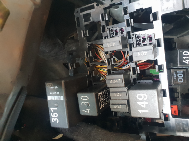

Ich habe mich auch auf die Suche nach dme Relais 30 geamcht. Aber weder 30 noch 109 kann ich finden.
Welches der Realis ist denn das Relais 30?
Auf dem freien Steckplatz ist das abgebildete Relais eingesteckt, welches neulich erst getauscht wurde.
#28 Alle Reparieren. Dort sind mehrere Plus- und Masseleitungen dabei, dass kann die Spannungversorgung im gesamten Fahrzeug lahmlegen.
#29 Ich habe leider nur einen Schaltplan vom Vorgängermotor (ATM) hier. Dort ist es ein solches Relais.
Bezeichnung im Schaltplan: J271
Du sagtest das Kraftstoffpumpenrelais wurde auch schon getauscht. Trägt das die Nummer 410?
Hast du den Zündtrafo schon getauscht?

#28 die sind ja schon mehrfach gebrochen bzw geflickt. Zumindest an der Heckklappe würde ich da mindestens 30cm lange neue Adern einsetzen um die Flickstellen aus dem Knick zu bekommen.
Am besten Kabel mit Silikonummantelung nehmen, die sind haltbarer.
Nach dem Flicken der Kabel, das Kabelbündel nicht mehr stramm mit Tape o.ä. umwickeln.
Lieber lose ein Schutznetz drüber stülpen und eventuell in das Kabelbündel noch etwas Silikonspray als Gleitmittel rein sprühen .
#29 bist du da schon auf der zweiten Relaisebene? Ich kann kein Foto mehr machen, da ich meinen alten Galaxy „leider“ nicht mehr habe.

Die Kabledurchführungen sind im Eimer. Die müssen ordentlich repariert werden. Anleitungen und Berichte gibt es hier im Forum in rauhen Mengen.

Ja, die Fotos zeigen die 2 vorhandenen ebenen.

Ich weiß nicht ob das Kraftstoffpumpenrelais getauscht wurde. Es wurde folgendes Relais eingebaut: 4RP 008 189-151
Hier Schrieb jemand, das dies das Kraftstoffpumpenrelais sei. Es ist auch auf meinen Bild zu sehen.

EDIT: Vorne Links und Rechts ist jeweils nur ein Kabel mit angerissenem Mantel. Reicht es hier einfach Isolationtape rum zu wickeln?
Hinten rechts und Heckklappe werde ich glaube ich einfach komplett erneuern. Dort ist fast jedes Kabel betroffen und zudem gibt’s hinten rechts auch gar kein Schutzgummi mehr.

Ich würde dir die Kabelbäume nahelegen.
Mir ist es bereits 2 mal untergekommen das das Auto mit defektem Türkabelbaum nicht angesprungen ist. In beiden Fällen war die Verkabelung zur LED in der Fahrertür unterbrochen.
Ich kann zwar im Schaltplan keinen Grund erkennen warum das so sein sollte, aber nach der Reparatur des Türkabelbaums war der Fehler weg.
In beiden Fällen wurde auch vorher stundenlang Relais, Kraftstoffpumpe und Zündanlage getauscht.
In den vorderen Türen ist es schon öfter vorgekommen das das Kabel direkt am Steckerpin abgerissen ist. Das ist fast nicht zu erkennen.

ich muss mich Entschuldigen! Es ist KEIN ADY sondern ein ATM Motor. Ich hatte Gedacht ihr habt aus den Informationen im Eingangspost auf ADY geschlossen, aber nun habe ich gesehen, dass ich fälschlicherweise ADY in meinem Profil angegeben habe. Das tut mir leid!
Dann ist es also kein wunder das ich das Relais 30 usw. nicht gefunden habe?
