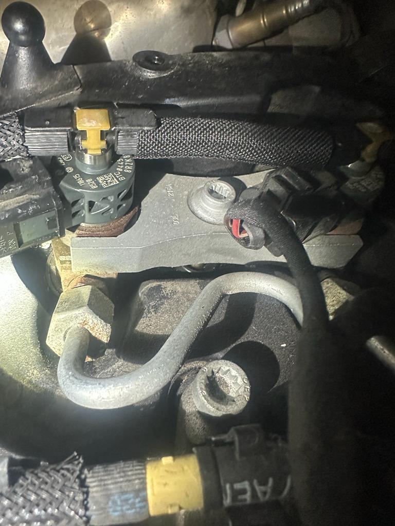

So habe heute festgestellt, dass bei mir wahrscheinlich die rücklaufleitung am injektor undicht ist.
Habe ein Bild eingestellt wenn ich drauf drücke kommt etwas leicht raus.
Könnte das etwa zum Druckabfall führen?
