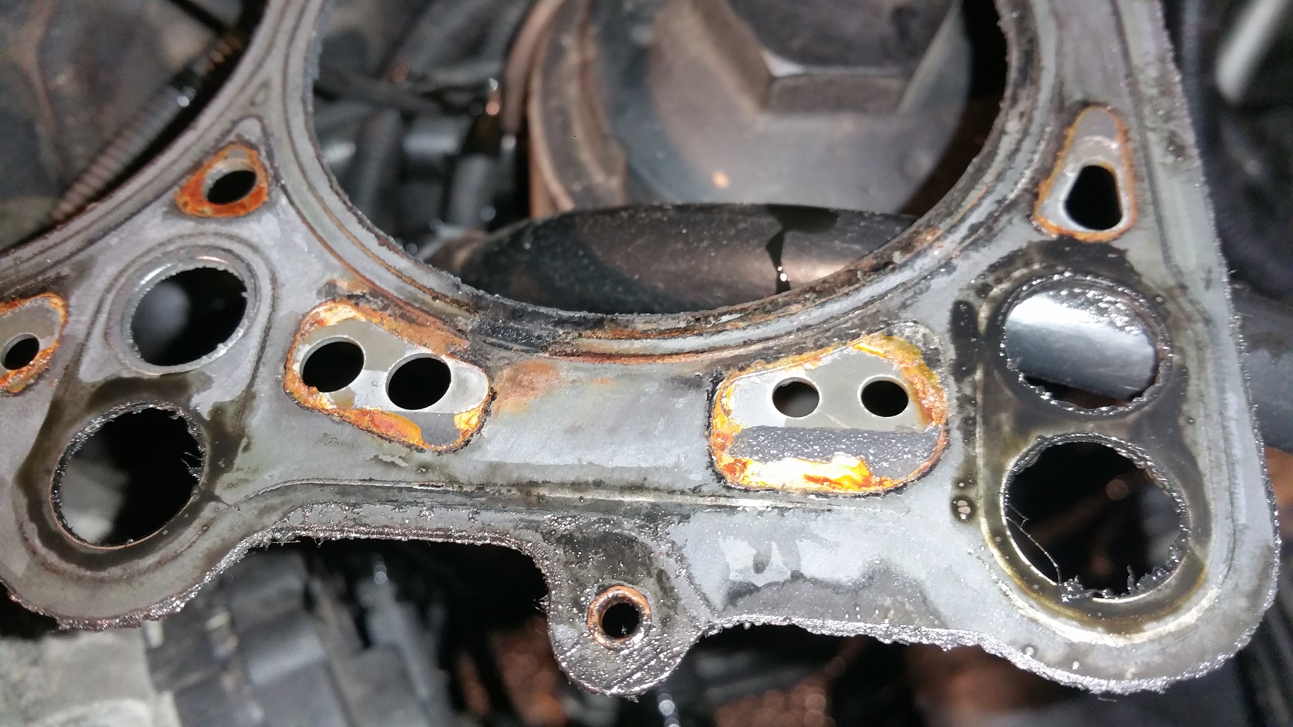

Vor einiger Zeit kam auch mal auf wie so eine durchgebrannte ZKD ausschaut, hatte vor kurzem eine gewechselt am 1.4 TDI Audi A2, die Dichtungen sind identisch bis auf den fehlenden Zylinder.
Die Bilder sagen mehr als tausend Worte, es brennt immer an der selben Stelle durch…
