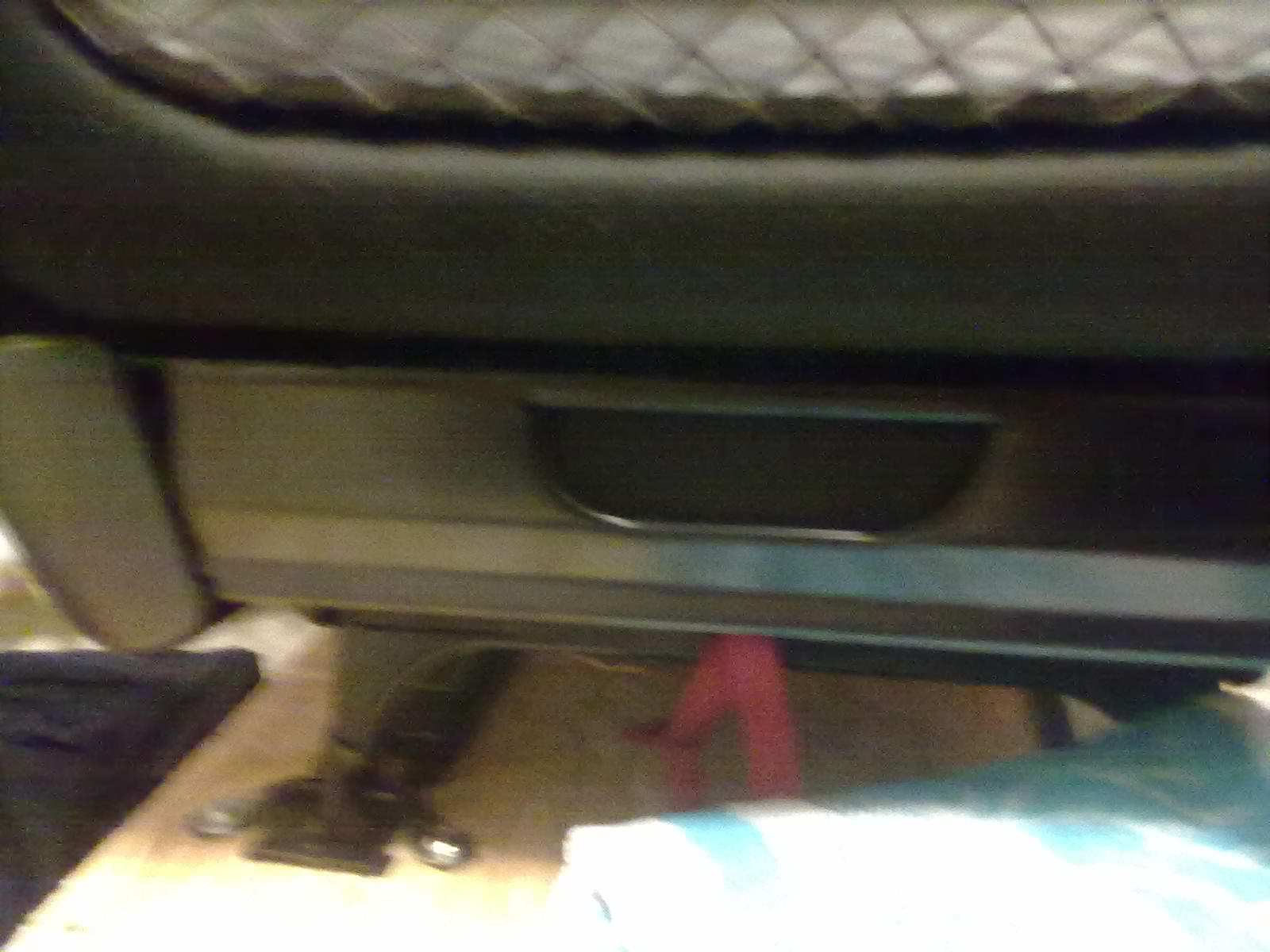

einzige Möglichkeit wäre die top tether bei der Sitzfläche zu befestigen (hinten wo der „Griff“ ausgenommen ist) - aber ob das erlaubt ist…

Wie ist es denn damit? Ich könnte mir vorstellen das das man dort den Gurt einhängen könnte.
Eigentlich müsste das sehr stabil sein.
MfG Nico

die Verwendung der Sitzhalter für den TopTether ist nicht zugelassen!Letzte Gewissheit kann aber nur der Sitzhersteller geben, leider ist für den Trifix die Typenliste noch nicht online.
