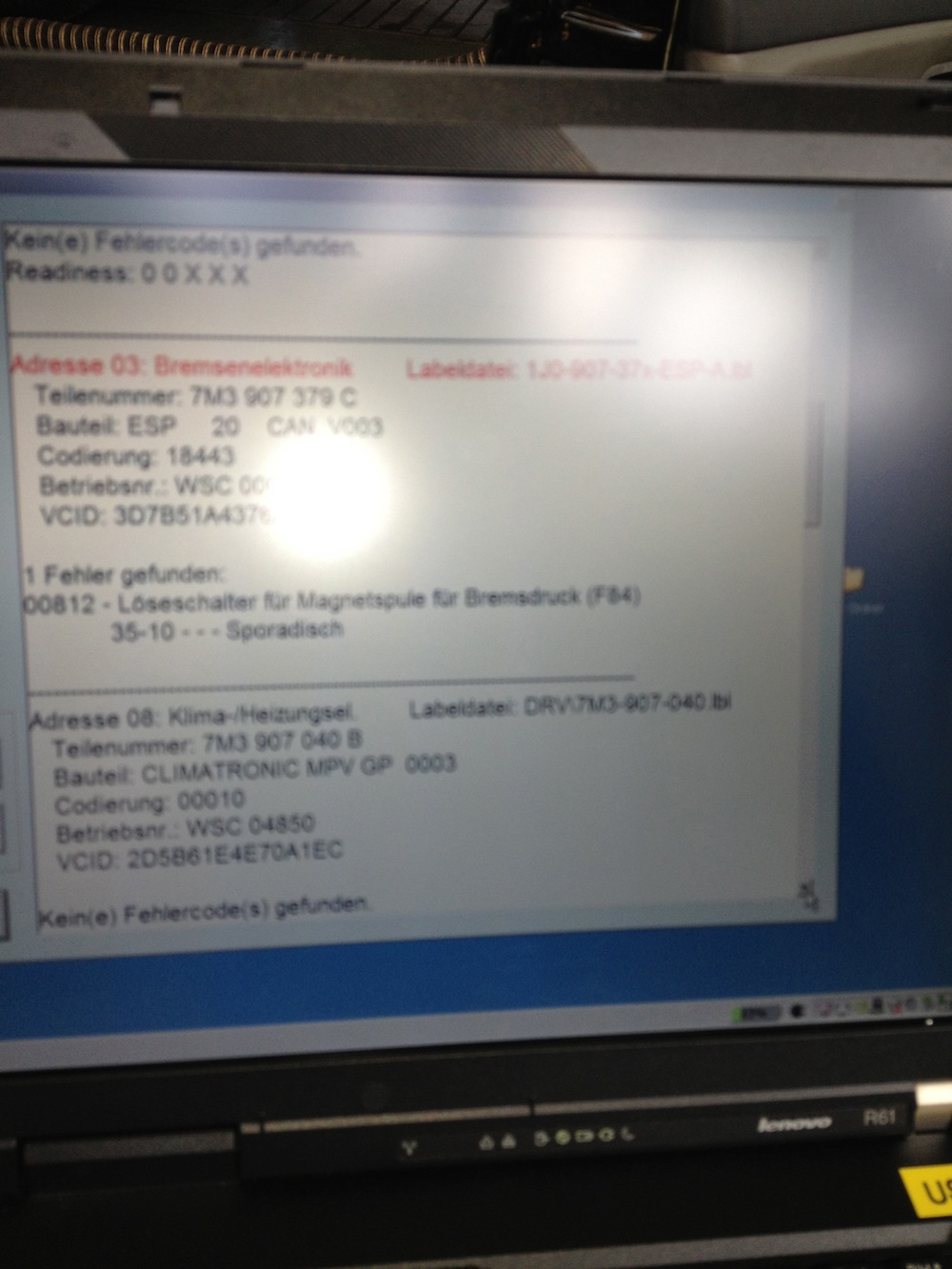

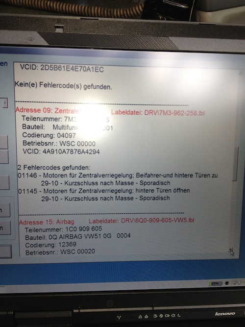

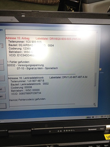

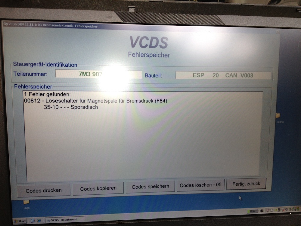

News von der VW Werkstätte:
Im Anhang findet Ihr fotos vom damaligem Diagnosegerät bei einem nicht Vw Betrieb.
Wie bereits beschrieben meinte dieser: Kombiinstrument kaputt, diverse Steuergeräte etc… ABS-Block…
Am Freitag jedoch wurde kein Fehrlercode mehr ausgelesen und man sagte mir : Da ist doch eh kein Fehler, funktioniert ja alles. Wir fuhren Richtung Diagnosegerät, jedoch kein Fehlercode.Ich zeigte Ihm das zuvor gedrehte Video, wo man erkennen konnte,dass der Tacho und die Tankanzeige spinnt.
Dann ging er zu einem Kollegen und der meinte ohne mit der Wimper zu zucken:
Der Geber am Getriebe und/oder zusätzlich wegen der Zentralverriegelung bei der A Säule 20 cm neben dem Küpplungspedal ist innendrinnen ein Kabelkanal welcher ganz gerne aufgrund von Wassereintritt oder Waschstrasse wasser ansammelt.
Dadurch entstehen Kurzschlüsse etc.
Klip und klare Aussage. Bevor du das KI und die Steuergeräte machst etc. mache zuerst das!!!
Nun meine Frage: Hat jemand fotos von diesem Geber und hat jemand eine Ahnung wo dieser Kanal sein sollte…
Eine Bilderdokumentation würde mich freuen, sofern vorhanden!
