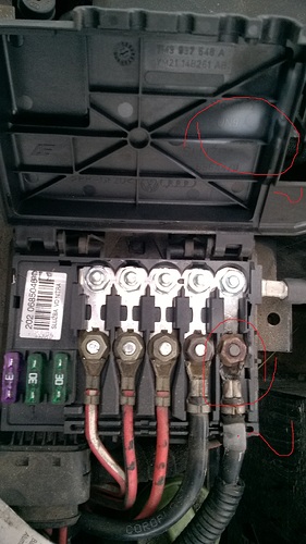

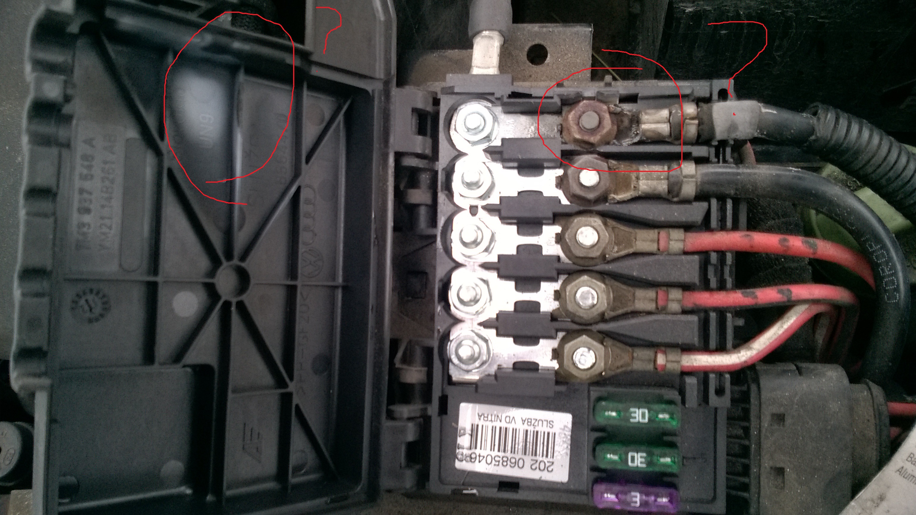

Nach deinem Bild kann ich dir folgendes sagen:
An dem Kabel kommt vom Generator noch maximal 11V an. Entsprechend dürfte deine Batterie unten sein.
Mach den Sicherungskasten und das Kabel und dein Airbagproblem sollte sich erledigt haben (außer das du es noch löschen lassen musst).
Wie hinki in #5 schon sagte ist das Problem sozusagen brennend eilig!

Und bei mir reicht nur nen neuer Kabelschuh, wenn ich das richtig verstanden hab?
Der Kasten sieht recht neu aus, dennoch würde ich ihn erneuern, zumindest die eine Sicherung und alles vernünftig reinigen.
Und dann mache bitte alle Ringkabelschuhe neu und lass sie ordentlich verlöten, wenn dann noch alles schön mit Batteriepolfett geschmiert wird, hast Du auch keine Probleme mehr damit.

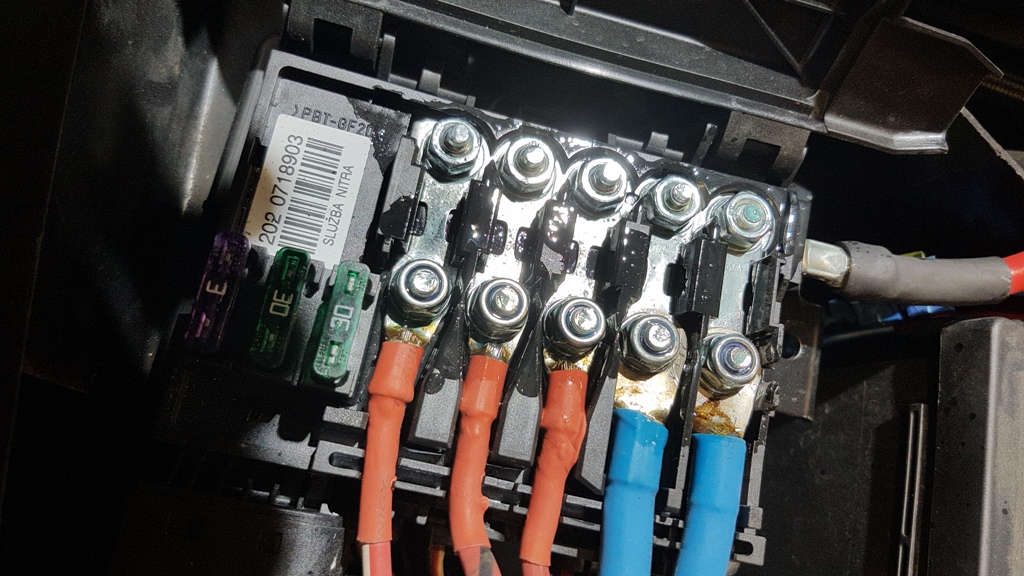

Einen passenden Kabelschuh habe ich mehrere Wochen vergeblich gesucht. VW verkauft nur noch die gesamte Leitung aus „Sicherheitsgründen“. Elektriker und 20 andere Werkstätten konnten mir den Kabelschuh auch nicht besorgen.
Den einzigen Kabelschuh den ich auftreiben konnte, ist so ein fetter Rohrkabelschuh den mal 2 mal crimpt und der kaum in den Kasten passt. Hab den in der Firma beigeschliffen, damit er überhaupt passt, aber ist mir nicht sicher genug.
Hab alles geputzt und gefettet. Mehr kann ich nicht tun. Auch im Internet gibts dieses Scheißding nur ab 100St.
Zufällig habe ich bei der letzten Kontrolle des Kastens das gleiche Problem am Lichtmaschinenkabel festgestellt. VW hatte natürlich den Kabelschuh nicht einzeln und 100€ für Kasten und 1m Kabel muß nicht sein. Ich hatte aber in meinem Sortiment keinen passenden Kabelschuh und kein Preßwerkzeug.
Also heute mal zum Arbeitskollegen, der Werkzeuge und ansonsten ein großes Sortiment hat. Wir haben dann nach Begutachtung der Verbindung das Kabel gekürzt und einen Rohrkabelschuh 6 x 16 mit einer hydraulischen Handpresse aufgepresst.
