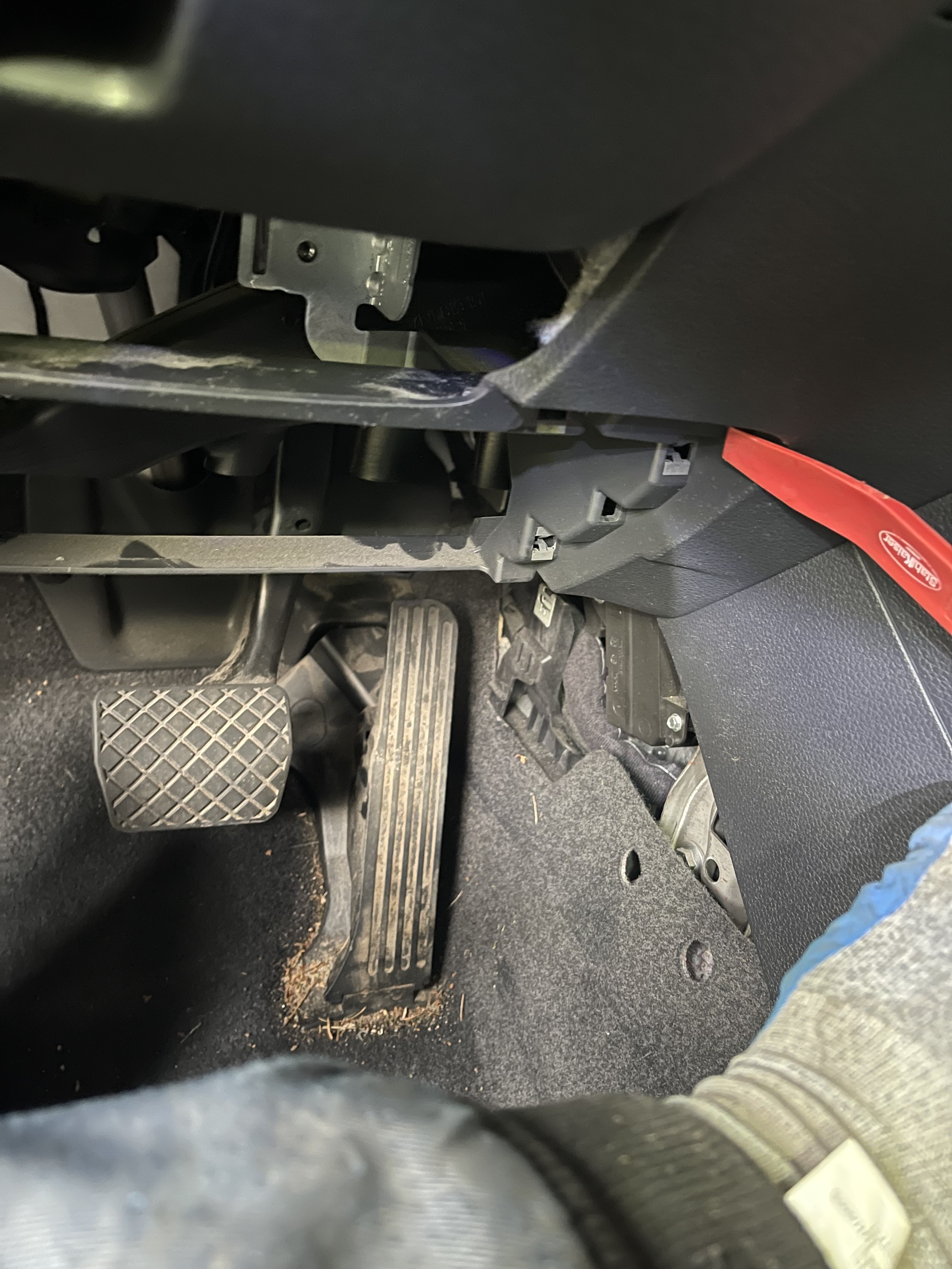

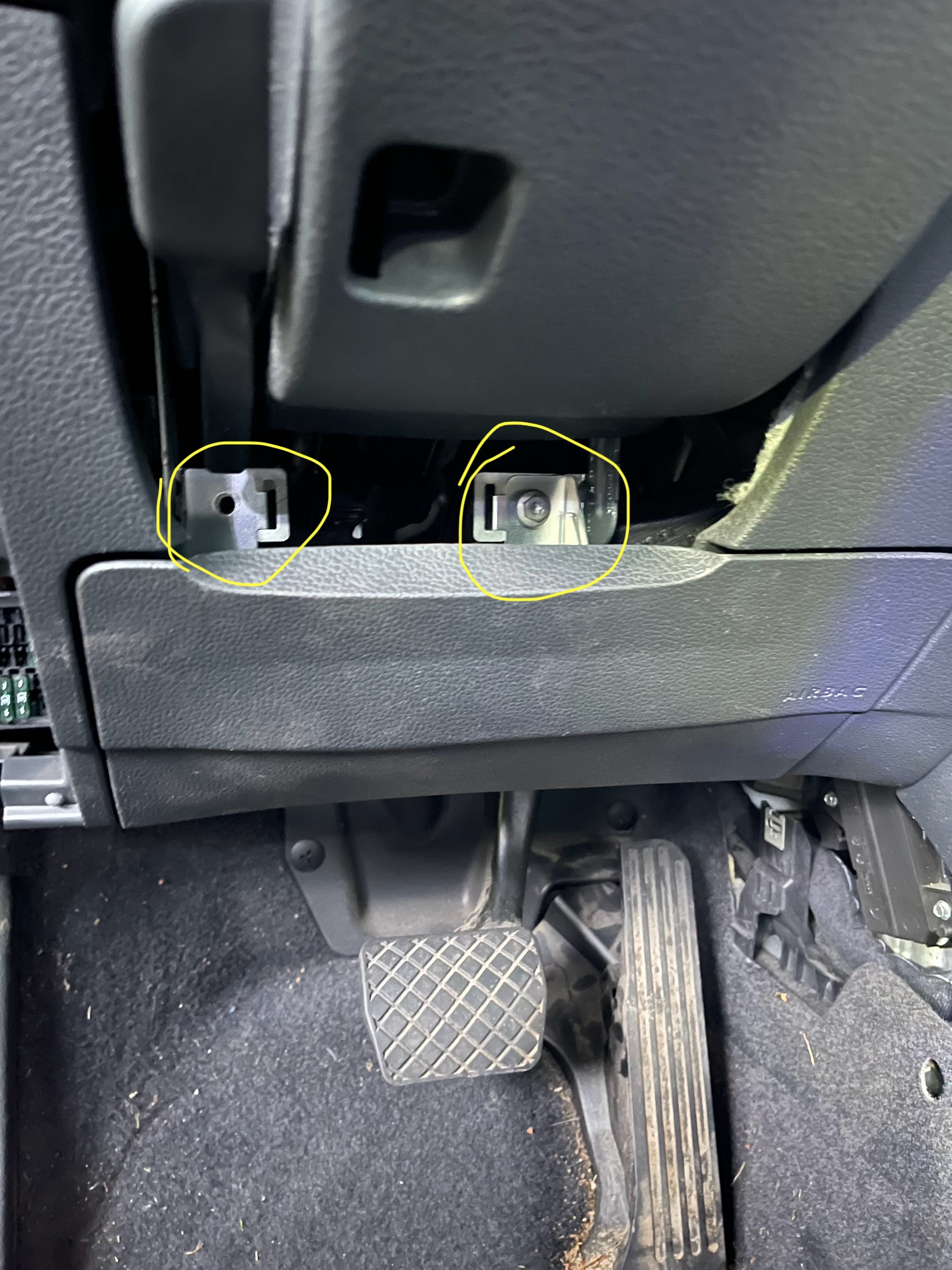

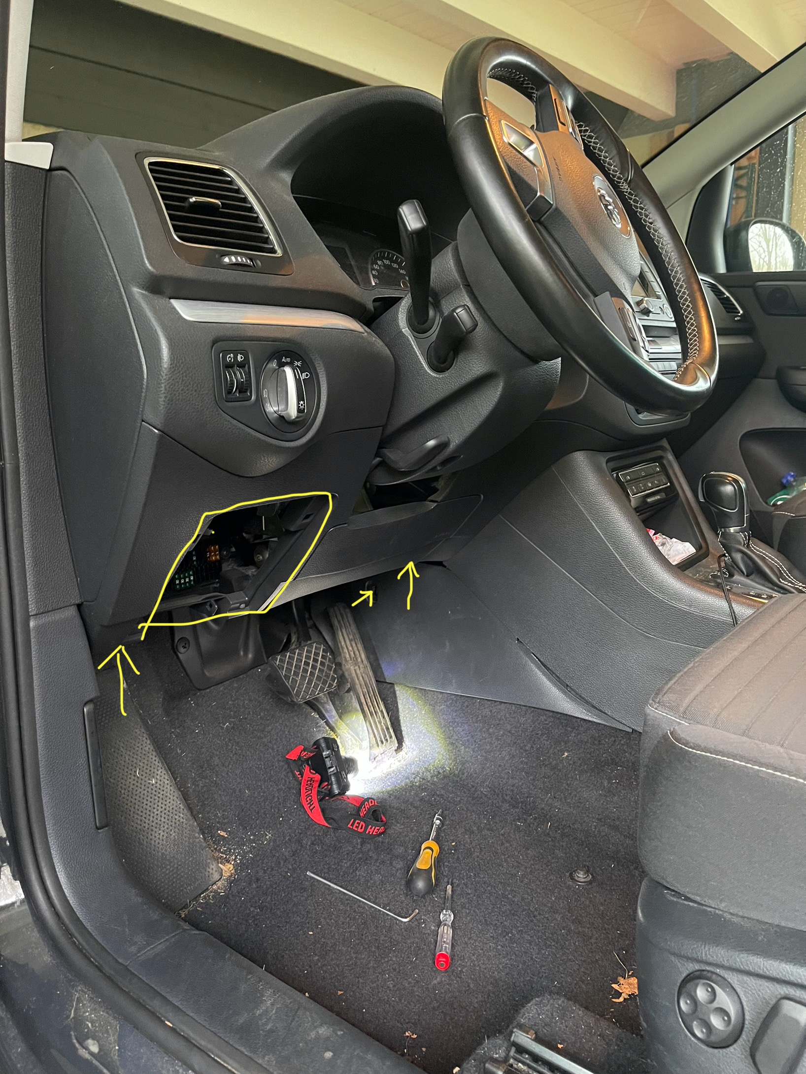

Ich hatte es wie folgt gemacht.

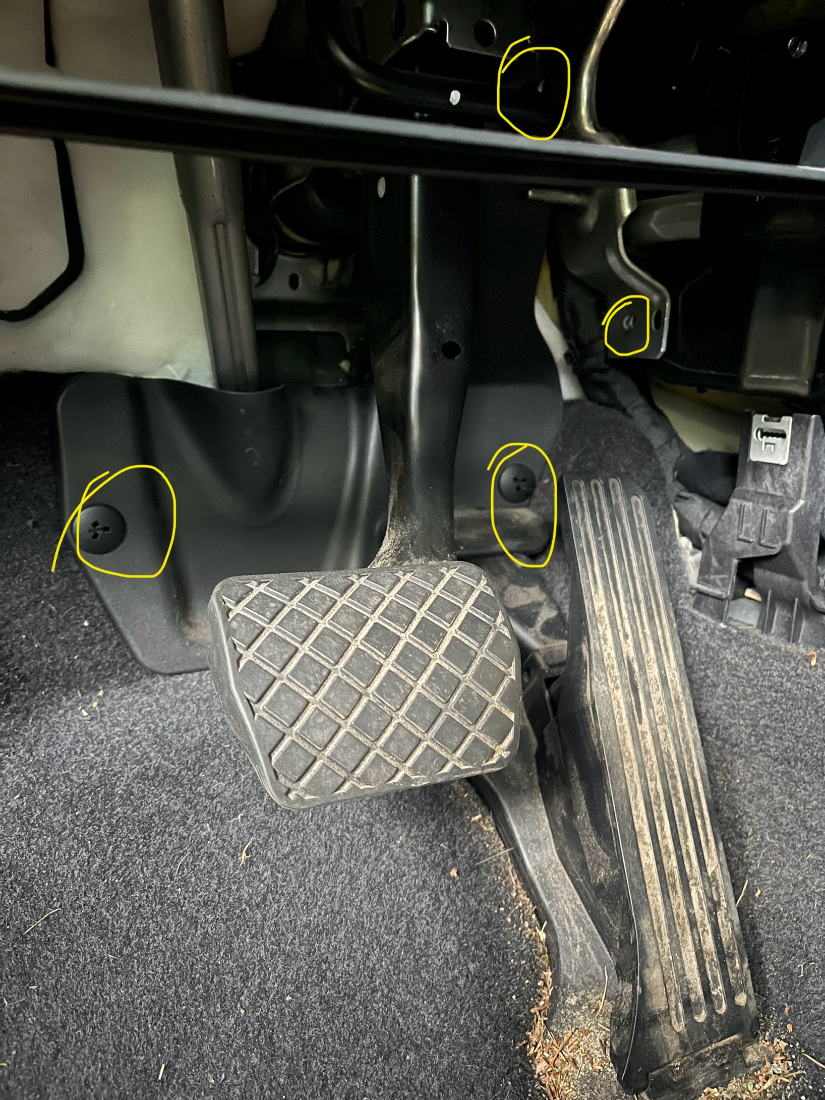

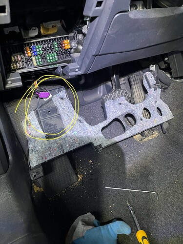

  1. Sicherungsabdeckung abnehmen. 2. Schauben der Abdeckungen und Seitenabdeckung im Fußraum entfernen
Diagnosestecker abnehmen. Ist etwas fummelig eingeklinkt

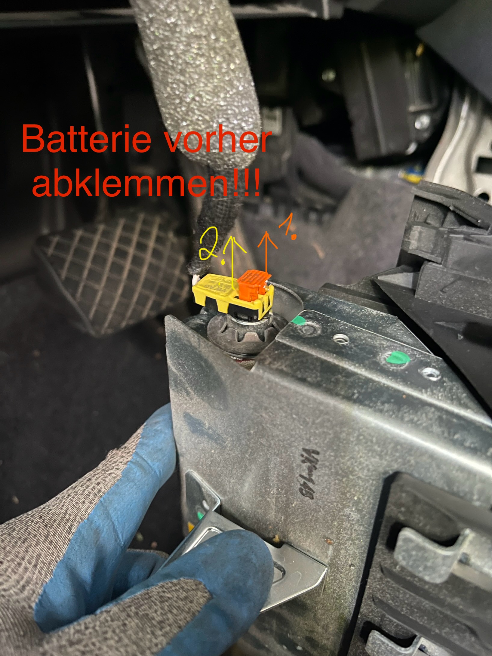

Batterie vom Bordnetz trennen ( plus). Einmal Scheinwerfer einschalten um Restspannung zu verlieren. Knieairbag Schrauben entfernen, dann mit Hebelwerkzeug raus Hebeln.
! Gefährliche Arbeiten nur von Fachkundigen ausführen lassen! Ggf Airbagfehler später wieder löschen über Diagnosegerät oder Laptop.
  1. orangefarbene Lasche hochziehen
  2. gelben Stecker abziehen
1.Kunstoffschrauben von Abdeckung schrauben und Abdeckung entfernen.
2. Metalschrauben aus Abdeckungsblech entfernen

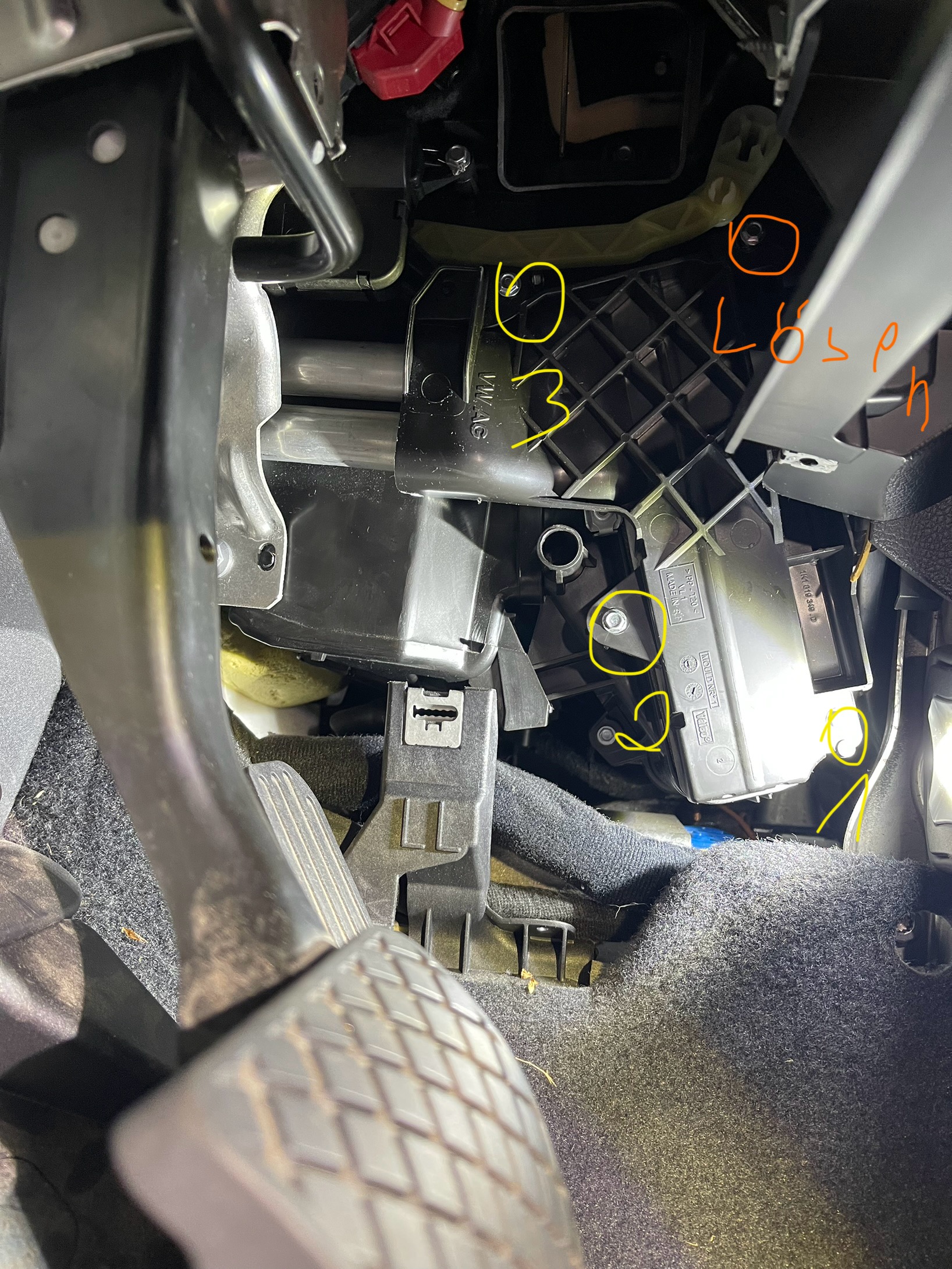

1.Schraube und Bremspedalfangbügel abbauen.
2. Kunststoffabdeckung auf Bremspedalgehäuse Klips drücken und abziehen( geht sehr eng an benachbarten Metal vorbei, mit etwas drücken gehts)

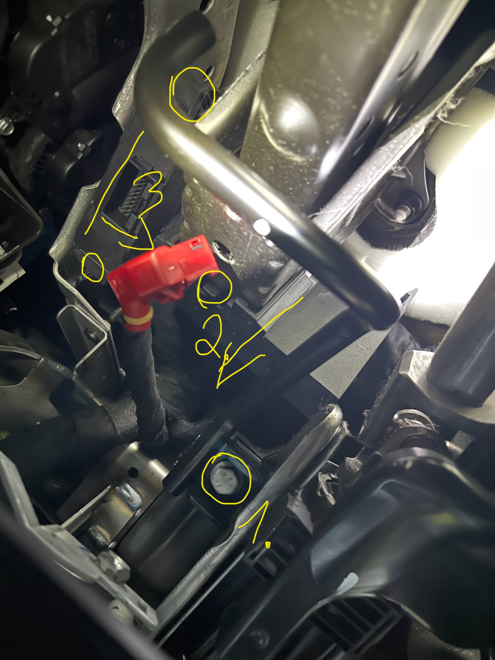

3. Roten Stecker lösen und Steuergerät abbauen ( an den Seiten die Kunststoffstopfen zusammendrücken und ziehen)
Schrauben 1-3 entfernen
Schraube Nr 4 nur lösen

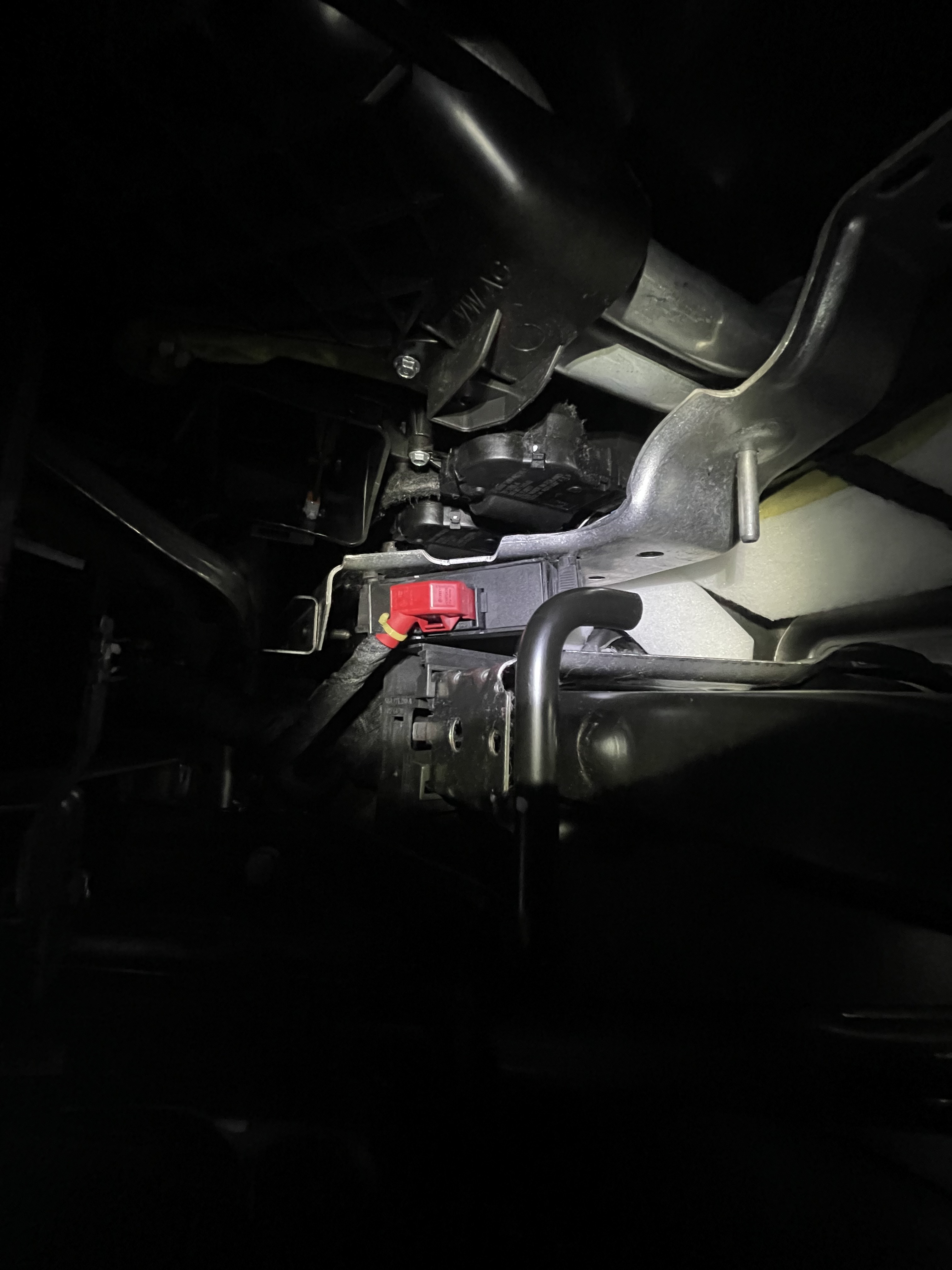

1.Stahlblech weg biegen, entweder mit Kabelbindern sichern oder eine PET Flasche zwischen stecken.
2. Schrauben am Stellmotor entfernen (die hintere macht keinen Spaß, Achtung magnet oder ähnliches benutzen zum sichern der Schrauben. Fallen leicht weg)
3. Blauen Stecker abziehen, Sicherung durch Klips am Stecker.
4.Stellmotor drehen und etwas ziehen bis er aus dem Kunststoffarm raus geht ( Keine Gewalt) Im Video wird es anders gemacht, finde ich aber umständlich.
