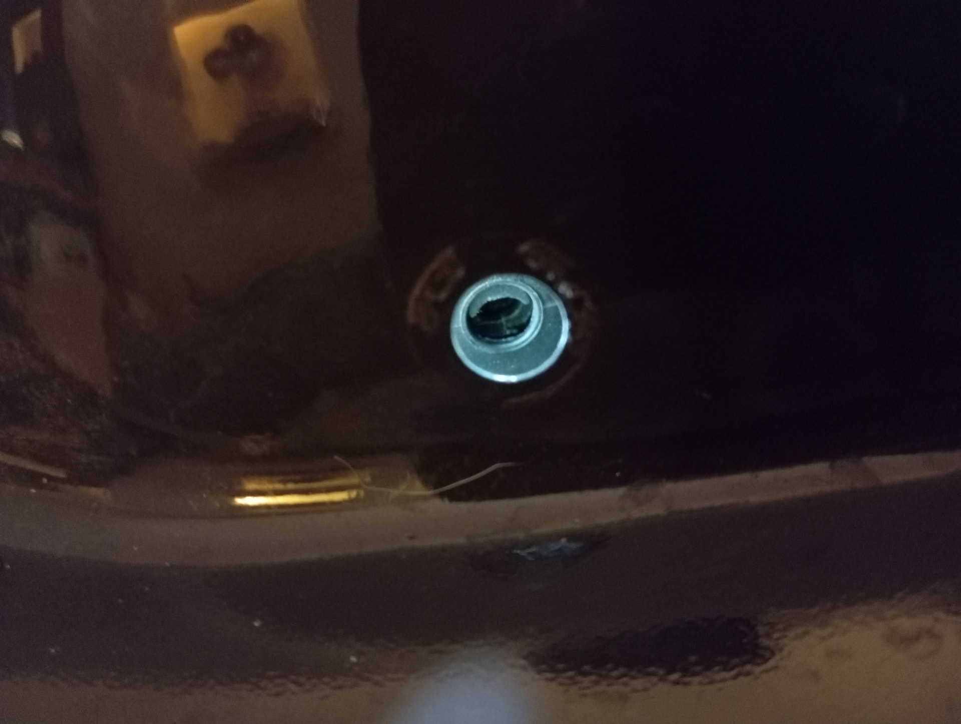

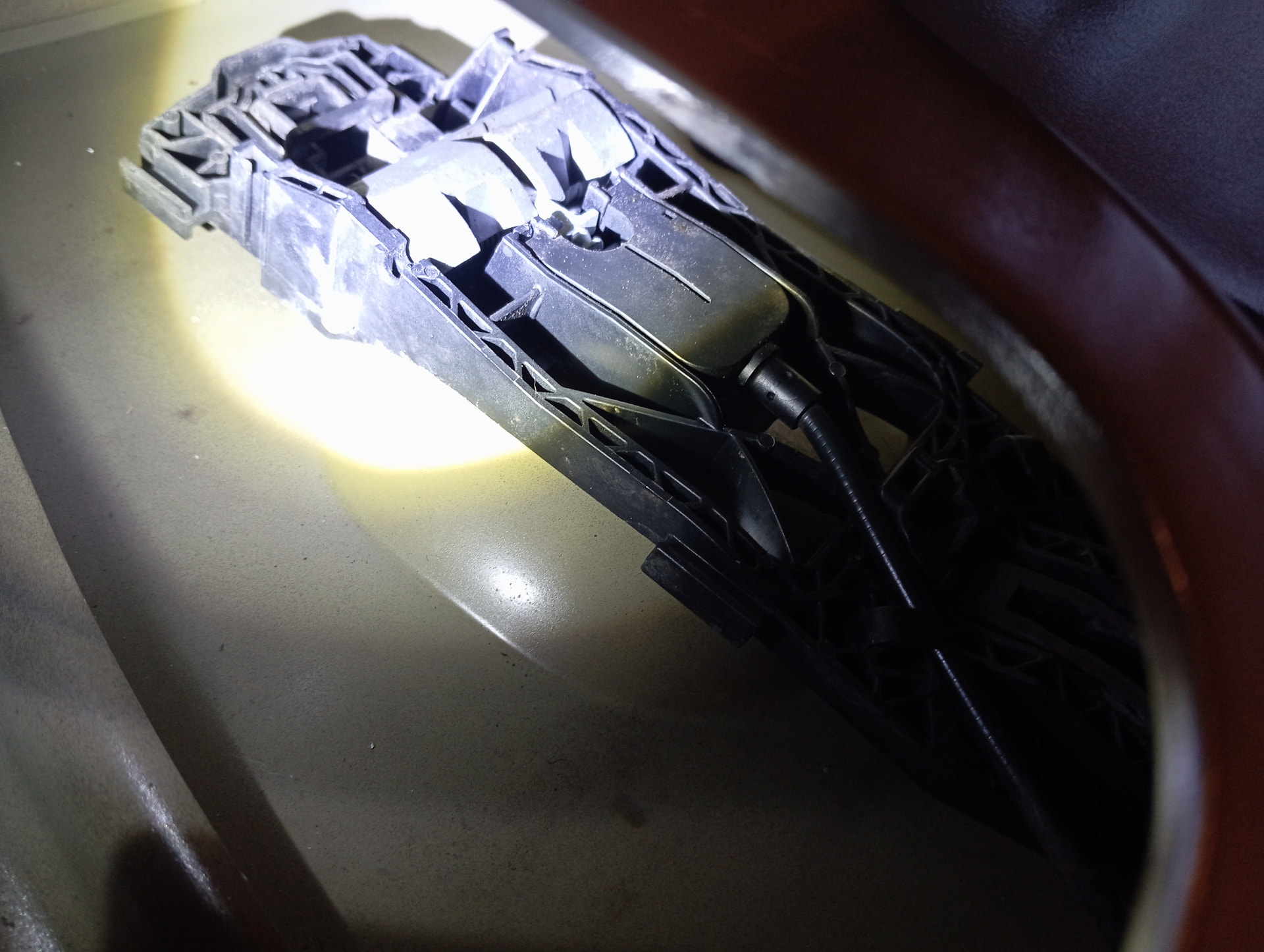

ich möchte meine Schiebetüren austauschen. Die alten sind total zerkratzt, deshalb habe ich eine viel schönere in diesem Farbton gefunden. Jetzt versuche ich, alles wieder zusammenzubauen. Ich habe alles auseinandergebaut, aber ich habe Probleme mit dem Türgriff. Ich kann ihn nicht abschrauben. Ich weiß nicht, wie das geht. Ich habe auch keine Anleitungen oder Tutorials gefunden. Könnt ihr mir helfen? Vielleicht weiß Kros Bescheid? Ich schicke Fotos. Viele Grüße, Michał
Okay, Problem gelöst. Bei einem typischen VW, wahrscheinlich bis 2016, gibt es einen Stift, der mithilfe eines gebogenen Drahtes oder eines speziellen Schraubendrehers durch die Inspektionsöffnung zu sich herangezogen werden muss.
