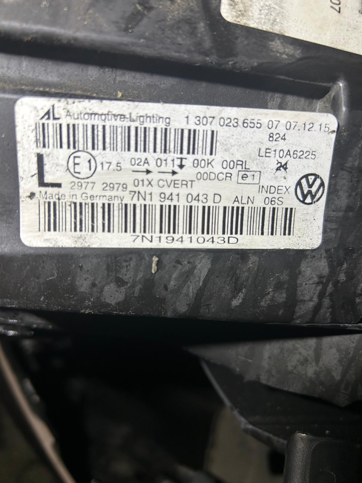

Danke für deine Rückmeldung. Wie gesagt gibt die leider nicht wie Sand am Meer (siehe link in deinem Beitrag). Es gibt viele deutsche Anzeigen wo UK Scheinwerfer verkauft werden mit der Anmerkung, dass diese in der Praxis auch in Rechtsverkehrländern verwenden werden. Ich habe ein Bild Aufkleber des kaputten Scheinwerfers angehängt.

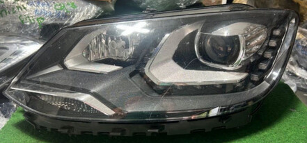

Treffer in Ungarn (gefunden anhand der 1307023655): ▷ SHARAN Jobb Fényszóró
Er schreibt rechts (jobb), aber das ist der linke wie „großes L“ links auf dem Aufkleber. Nachfragen würde ich trotzdem.

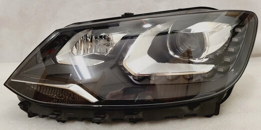

Zeige doch einmal die Teile aus UK oder den Link dazu.
Was spricht dagegen, visuell an die Sache ranzugehen?
7N1941751A
OK, ich sehe deinen Punkt. Das ist ein 7N1941751B Quelle

Könntest du ein Foto von dem Aufkleber auf deinem Scheinwerfer posten bitte.
