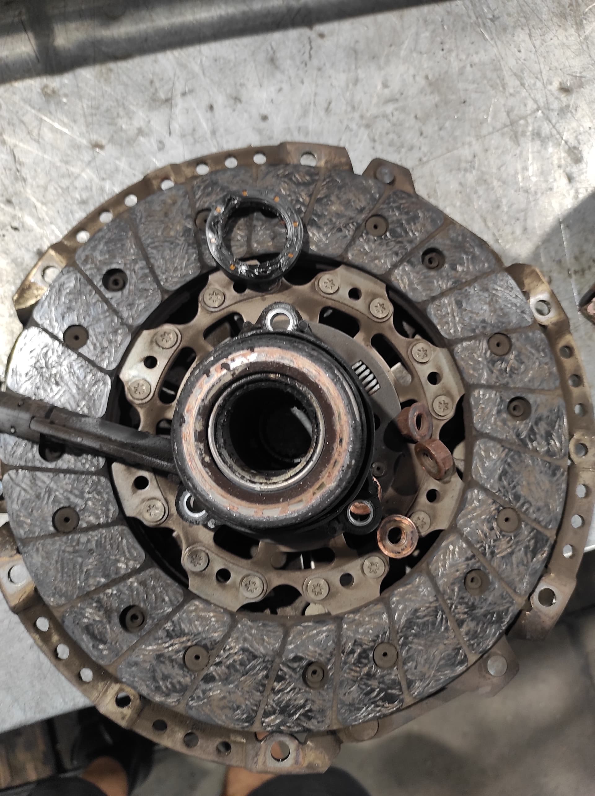

Hatte ich an meinem 7m erst auch kürzlich. Selbe Symptomatik. Während dem Rangieren auf dem Campingplatz, hat jedoch meine Kupplung das Qualmen angefangen aufgrund von Kupplungsschleifen. Kupplungspedal ear auch weich und hing bei der Hälfte. Deine Kupplung wurde einfach überlastet/ Stichwort zu heiß. Zurückfahren sollte klar gehen.

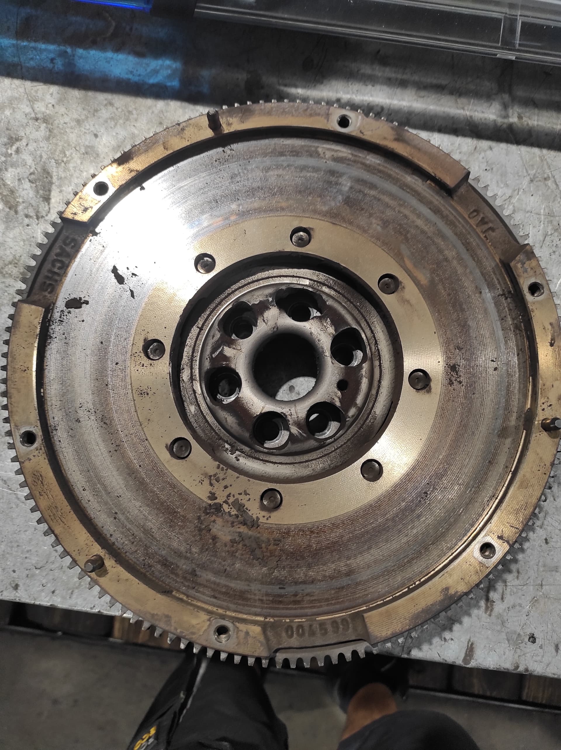

Okay verstehe, ja das liegt am Ausrücklager mit dem hängenden Pedal. Also heimfahren würde ich schon noch machen. Und dann Zuhause die Kupplung mit Schwungrad etc. erneuern.
Solange die Kupplung noch nicht durchrutscht, würde ich die Heimfahrt noch antreten.
Aber keine Ahnung wie du das siehst. Hatte zwar keine 800 km, nur 200 aber bin auch ohne Probleme heimgekommen. Kupplung auch erst 3 Wochen nach dem Urlaub gewechselt.
Aber mir ging es wie dir. Dachte ich komme nicht mehr Heim. Jedoch alles gut.
