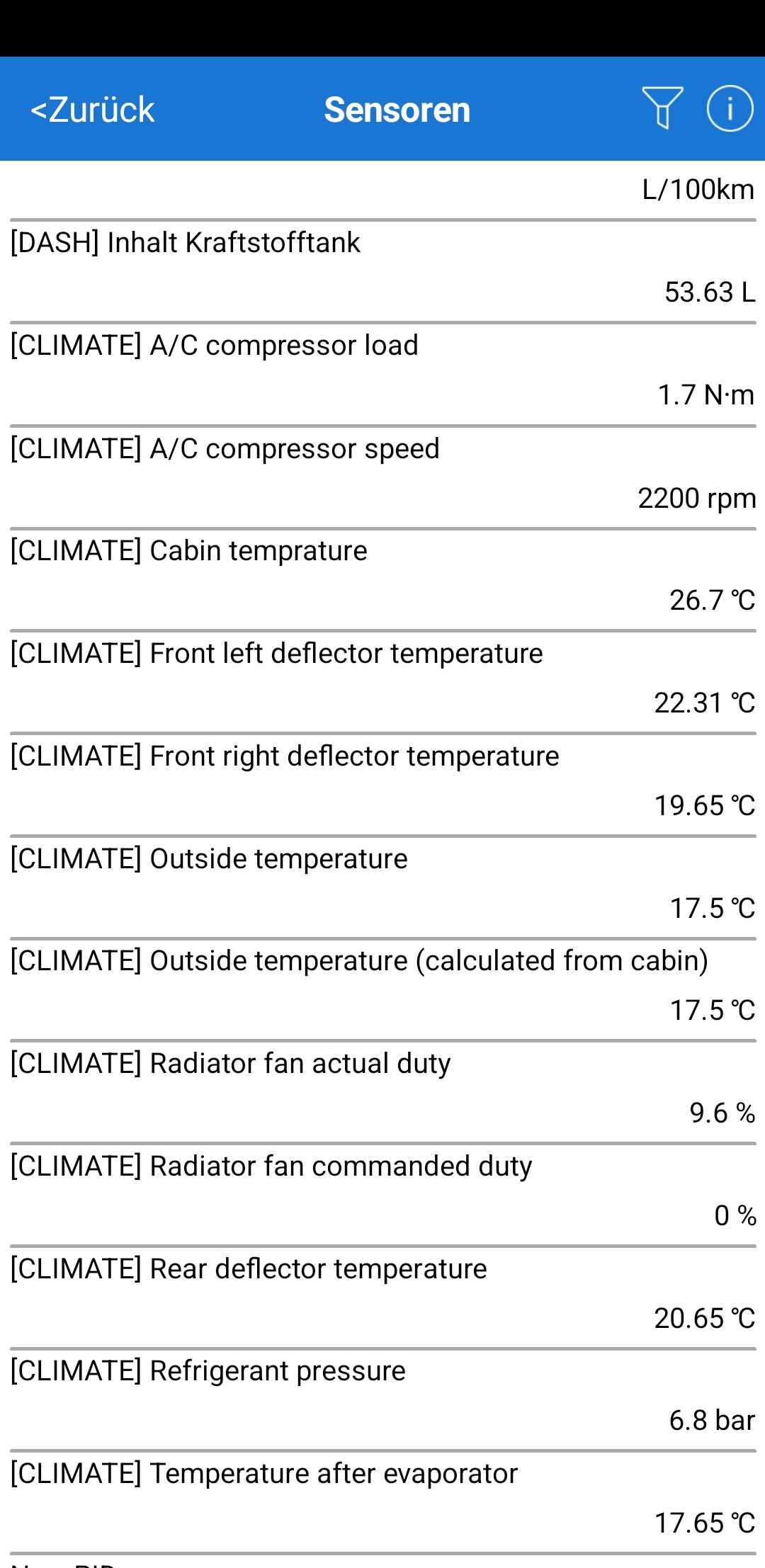

Kam hiermit jemand etwas anfangen? Außentemperatur passt… Ich finde die innen Temperatur ziemlich warm… Eingestellt war die Klima auf 21 Grad…
Stell mal auf Low, dann müssten 4-8°C aus den Düsen kommen. Wenn Kältemittel fehlt, erreichst du die Temperaturen nicht.
Meine persönlichen Erfahrungen mit ATU haben zur Folge, dass ich es entweder selber mache oder eine freie Werkstatt in der Nähe aufsuche. Die Menge des Kältemittels wird gemessen, indem man das Mittel abgesaugt und dann die Menge bestimmt. Ich habe Zweifel, dass dies bei ATU so gemacht worden ist.
Ich hab die natürlich auch schon mal auf LO gestellt… Hatte dabei das Gefühl, dass die eher noch schlechter gekühlt hat.
Die im sensor angezeigte Temperatur nach dem verdampfer stieg dabei sogar an.
Ich habe den Wert noch nicht unter 16 Grad gesehen…
Bei ATU war ich letztes Jahr mal zum Klima Check. Das Ergebnis war, dass angeblich genug Kältemittel drin war. Man hat es auch abgesaugt, gemessen und meinte es würde passen. Danach wisse die gleiche Menge eingefüllt…
Kann mir irgendjemand sagen, wo die Temperaturen für den Innenraum und die 3 luftauslässe (vorne links, rechts, hinten) gemessen werden?
Und kann man die Steuerung der klappen zur Vermischung von warmer und kalter Luft irgendwie einstellen / konfigurieren / resetten?
