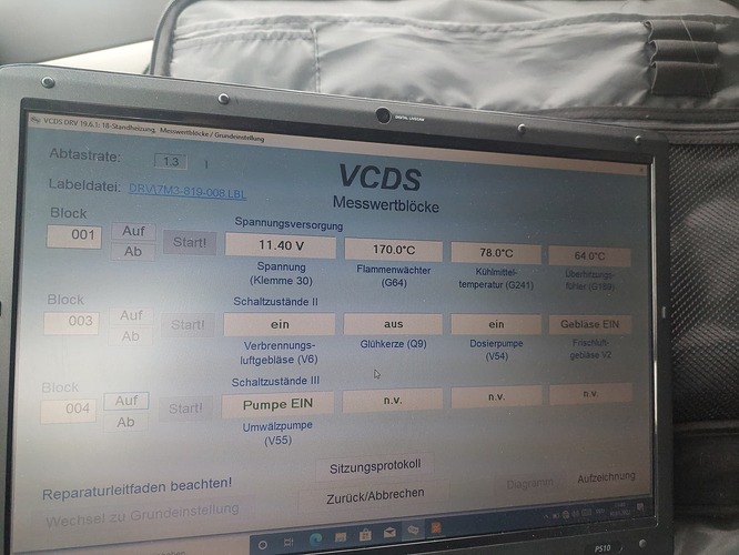

Habe dann Laptop angeschlossen und nochmal probiert und folgendes beobachtet. Es startet ohne Problemen läuft bis 200°C(Block1 Platz 2), Kühlwassertemperatur steigt bis 85° (Block 1 platz 3) aund es schaltet sich aus, kühlt ab und startet von alleine wieder an. Liegt es doch an der umwälzpumpe? Aber laut VCDS die läuft mit.

Habe heute nochmal getestet.
Aussentemperatur 3°C. Nach 12 Minuten hat Kühlwassertemperatur 30°C erreicht und dann fing die Frischluftgebläse mit immer noch kalten Luft zu pusten. Lief 10 Minuten ununterbrochen und dann mit Intervallen.

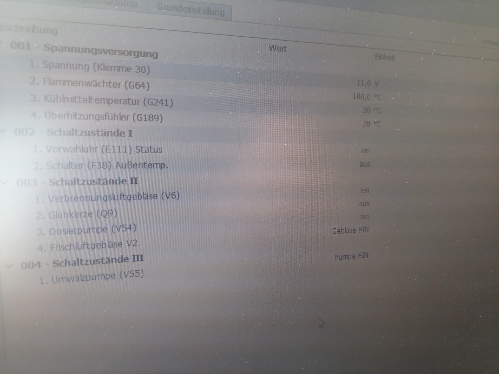

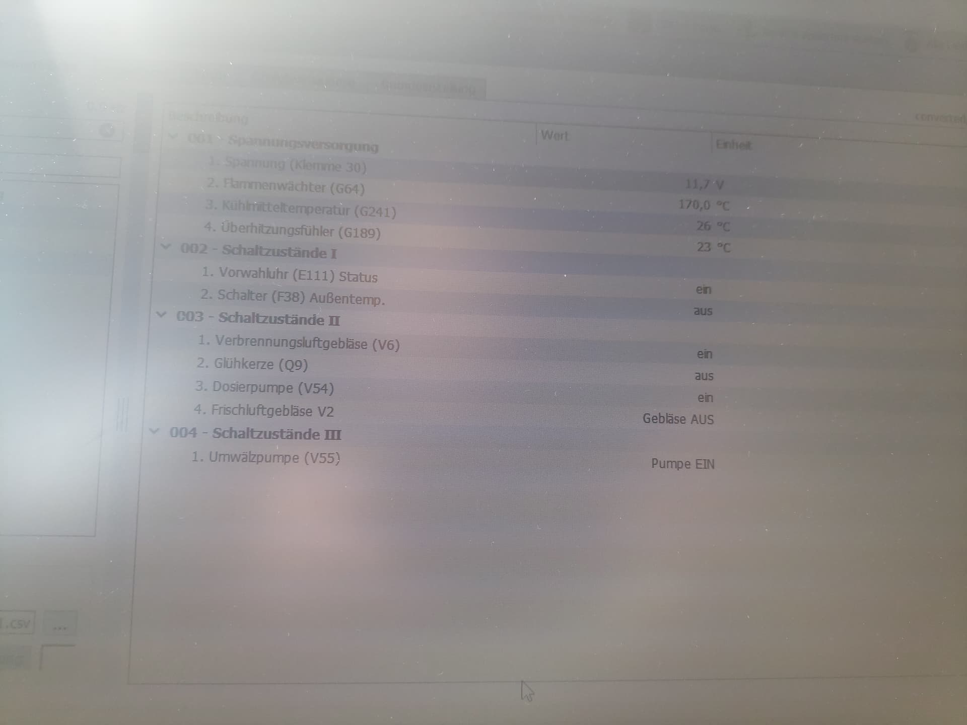

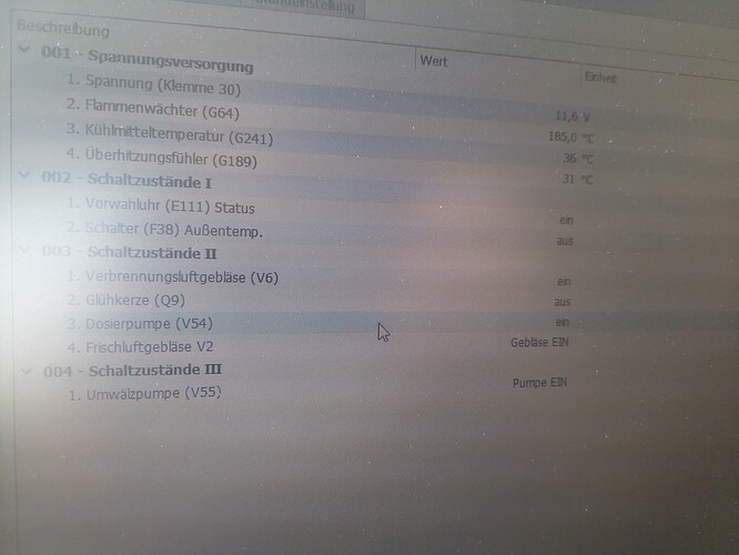

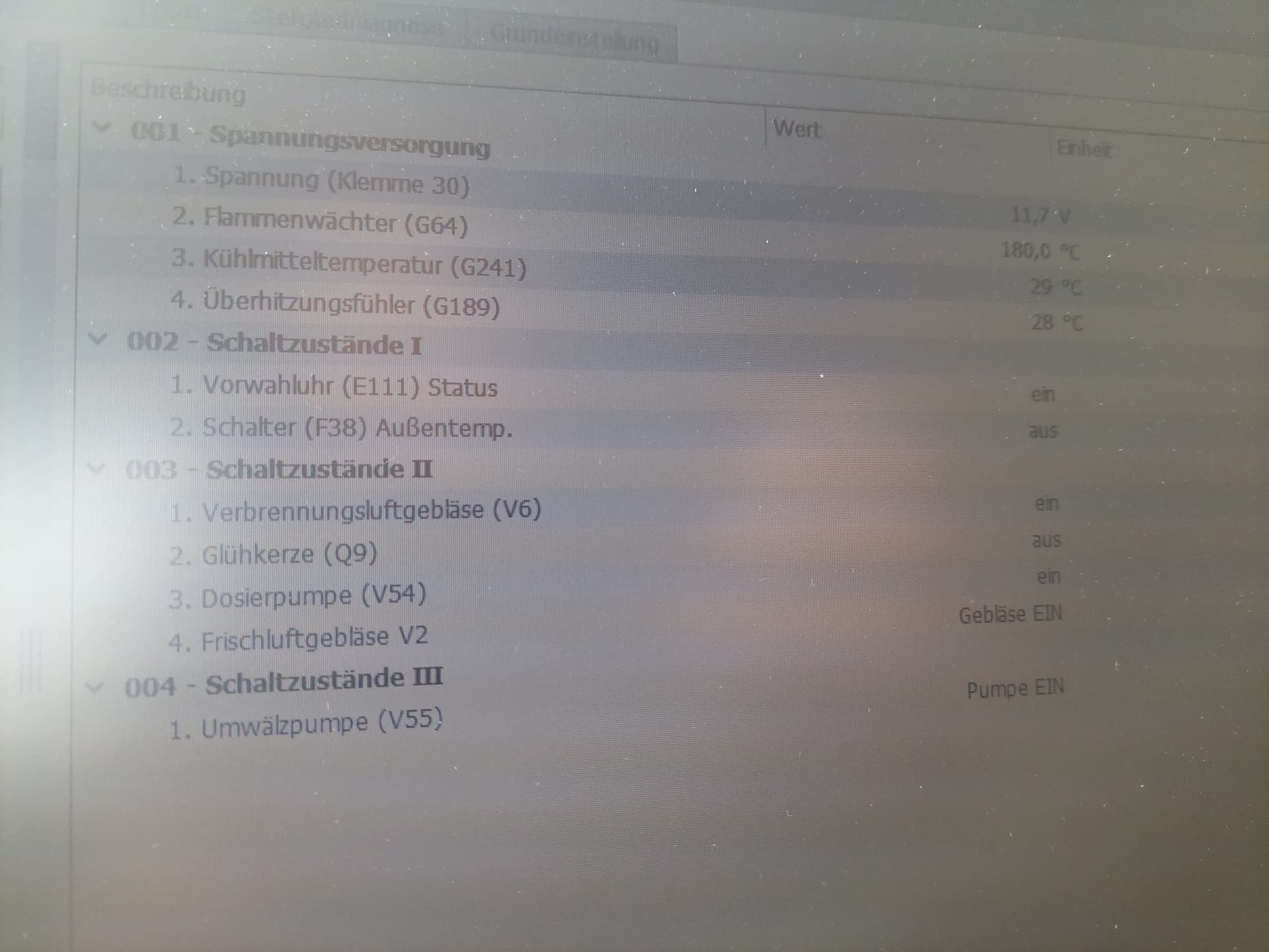

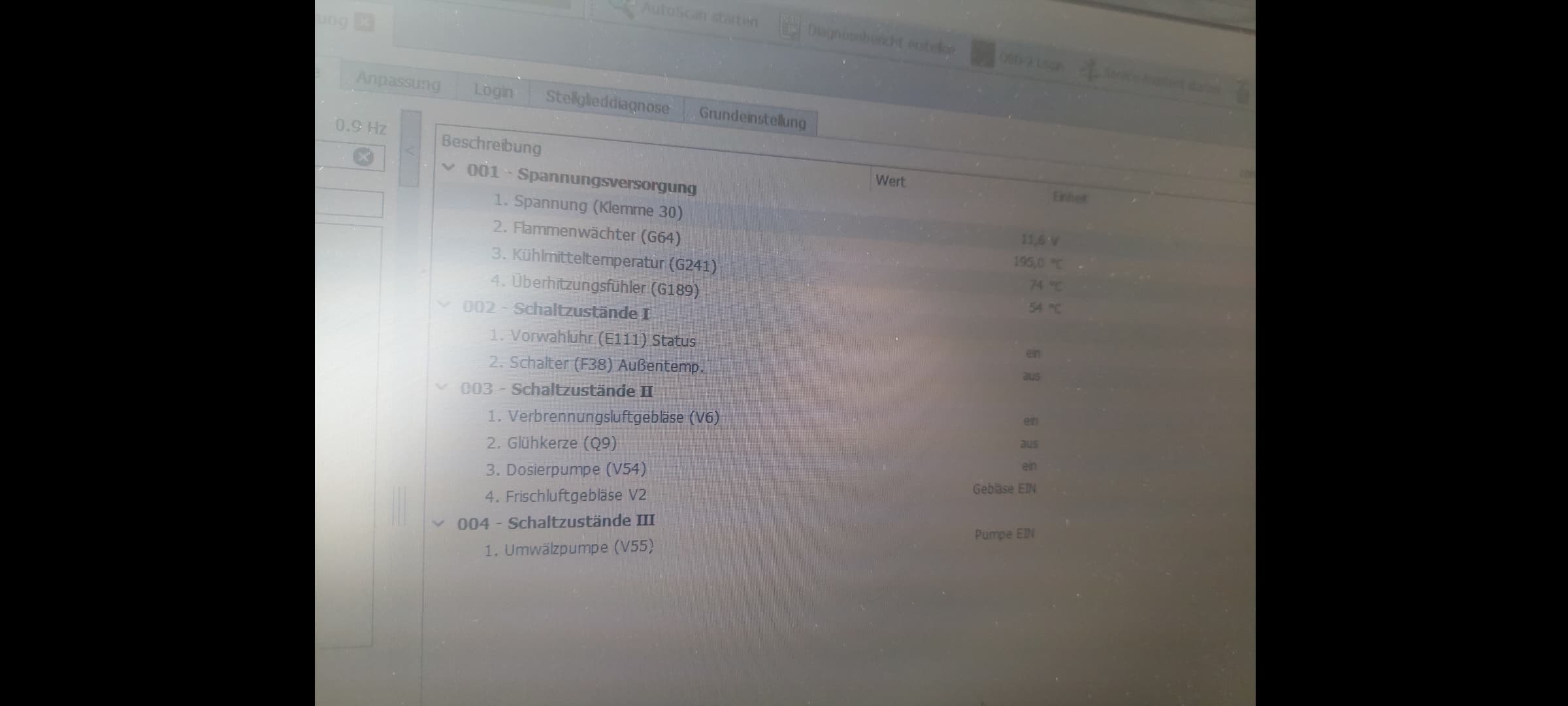

Hier sind die Fotos, das erste wurde nach 10 Minuten Laufzeit des Standheizung und die nächsten dann nach 15, 20, 25 und 29
28 Minuten lief es ununterbrochen und die Temperatur stieg ganz langsam an, aber bei 29 stieg die schnell hoch und dann ging die Standheizung aus. Da die halbe Stunde schon rum war, ging die nicht mehr an. Beim nächsten Start ging die Kühlwassertemperatur wieder schnell hoch und SH aus. Als es mit laufenden Motor 70°C erreicht hat, hatcFlammenwächter erst 200°C erreicht. Beim 80°C ging die auf niedrige Stufe (FW lag bei 150-155°C) und beim erreichen von Kühlwassertemperatur 87° C ging der zuheizer aus.
Es ist klar, dass mit der Pumpe irgendwas nicht stimmt, aber die ersten 28 Minuten lief die doch normal, sonst wäre die SH schon früher aus. Deswegen bin ich der Meinung, dass der Zuheizer zu schwach ist, da der in 28 Minuten nichts geschafft hat. Und zwar Kühlwassertemperatur 38°C und Innenraum war immer noch kalt🤷🏻♂️.
Die Standheizung muß 30 Minuten auf voller Leistung durchlaufen. Tut sie das nicht, wird das Wasser da drin zu schnell warm. Der Grund dafür ist, wie schon mehrfach gesagt wurde, eine zu geringe Wasserzirkulation durch das Gerät. Entweder was verstopft, oder Pumpe defekt, oder beides.
Was genau, kann man aus den Daten nicht erkennen. Da wirst du dich unters Auto zum Schrauben und Messen begeben müssen.
Bitte den Monitor nicht mit Blitz fotografieren. Der ist bereits von hinten beleuchtet.
Gibt es die Möglichkeit einen Plot aufzunehmen?
Die Temperaturkurve kann nicht springen und sollte auch keinen Knick haben, also nicht plötzlich schneller steigen. In einem Plot würde man das gut sehen können.
Evlt. hat auch der Sensor oder dessen Erfassung einen Defekt, denn dann kann die Temperatur (vermeintlich) springen, da das elektrische Signal beim Erreichen einer bestimmten Temperatur springt, z.B. wegen einer kalten Lötstelle.
