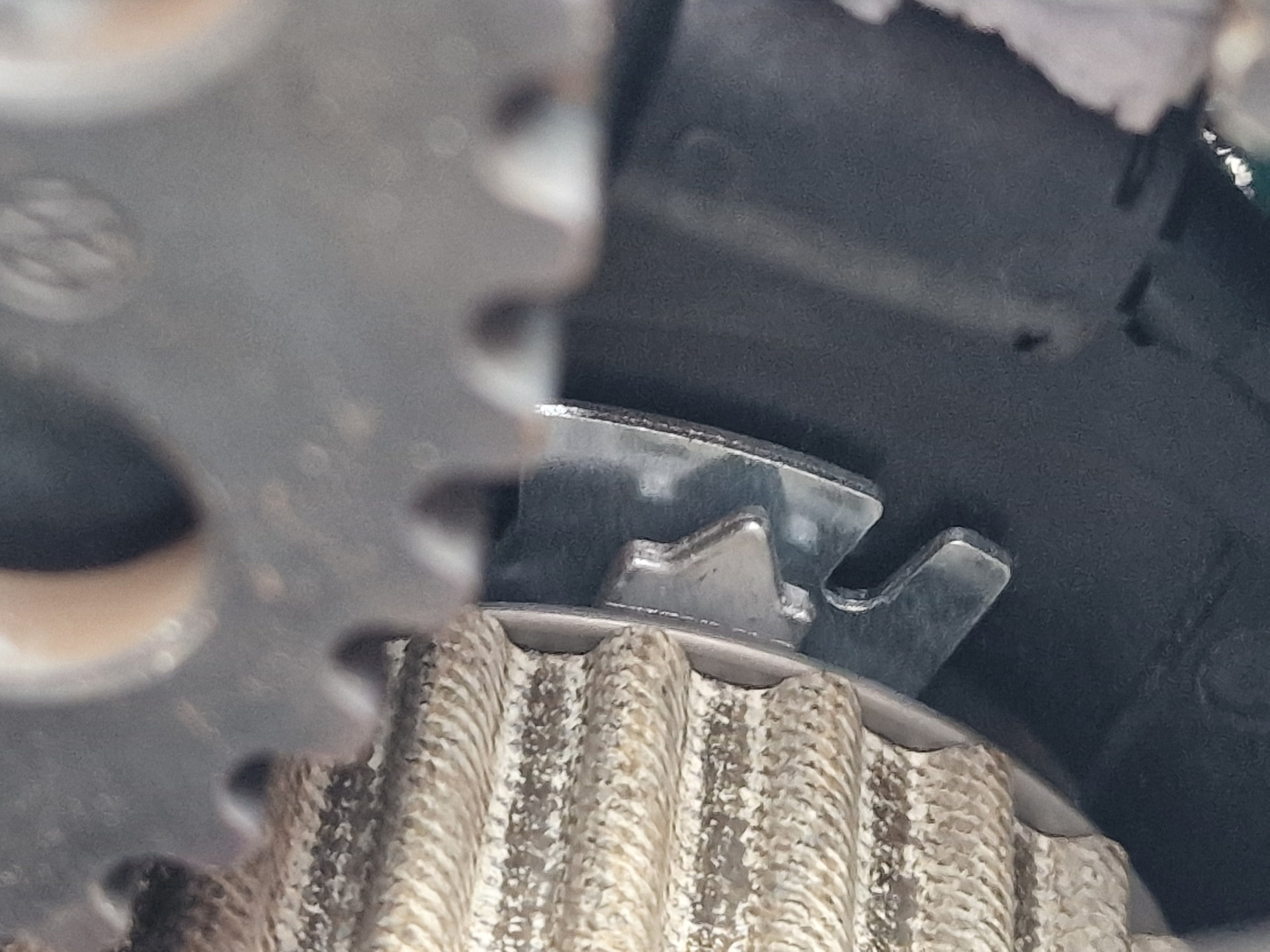

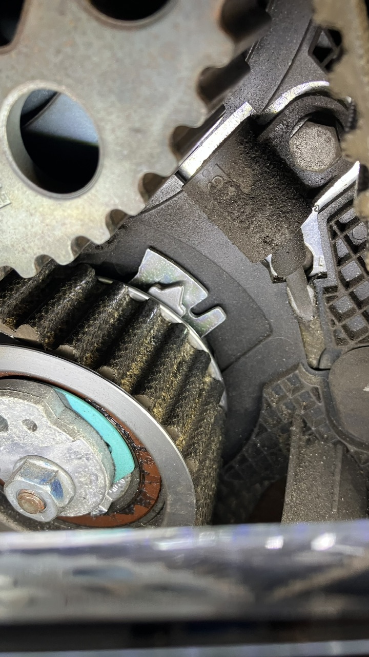

Will mal fragen ob es ist in der richtigen Position??? Diese Pfeil sollte nicht bis zum ausschparung nach rechts zeigen???
Doch, das sollte schon bis zur Aussparung gehen.
Noch besser wäre die Kurbelwelle zu drehen und prüfen wie weit sich der Zeiger in beide Richtungen bewegt.
Die Riemenspannung wurde im August wohl nicht korrekt eingestellt.

Der Zahnriemen sieht aber nicht neu aus…
Ist bisschen zu locker, Pfeil muss nach recht Motor 2x drehen und nochmal prüfen .
