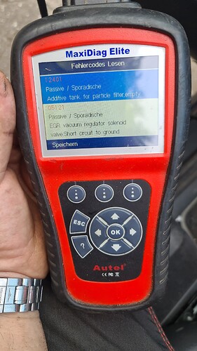

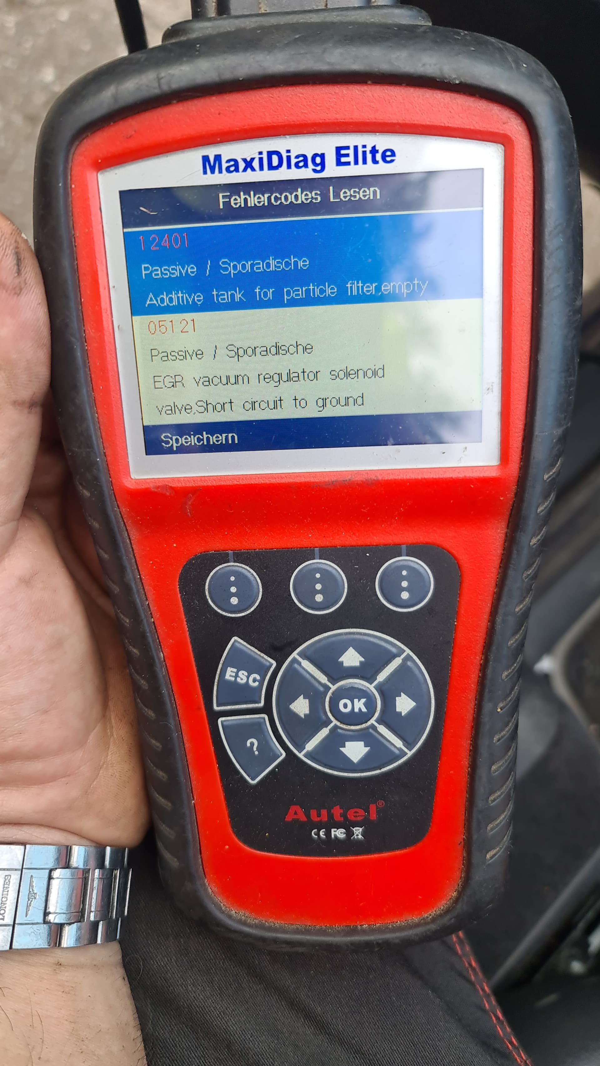

Das hier zeigt der Fehlerspeicher beim auslesen:
Bitte mal mit VCDS auslesen und Ergebnis posten
Lese ich richtig? Additivtank leer?
Dann solltest Du das mal prüfen und ggf. Satacen auffüllen. Das Additiv reicht so pi mal Daumen 120.000 KM. Das Additiv senkt die Abbrandtemperatur im DPF und wird beim Tanken in den Fahrzeugtank gepumpt. Im Additivtank sitzt ein Schwimmerventil, und das löst bei etwa 10% Restmenge aus.
