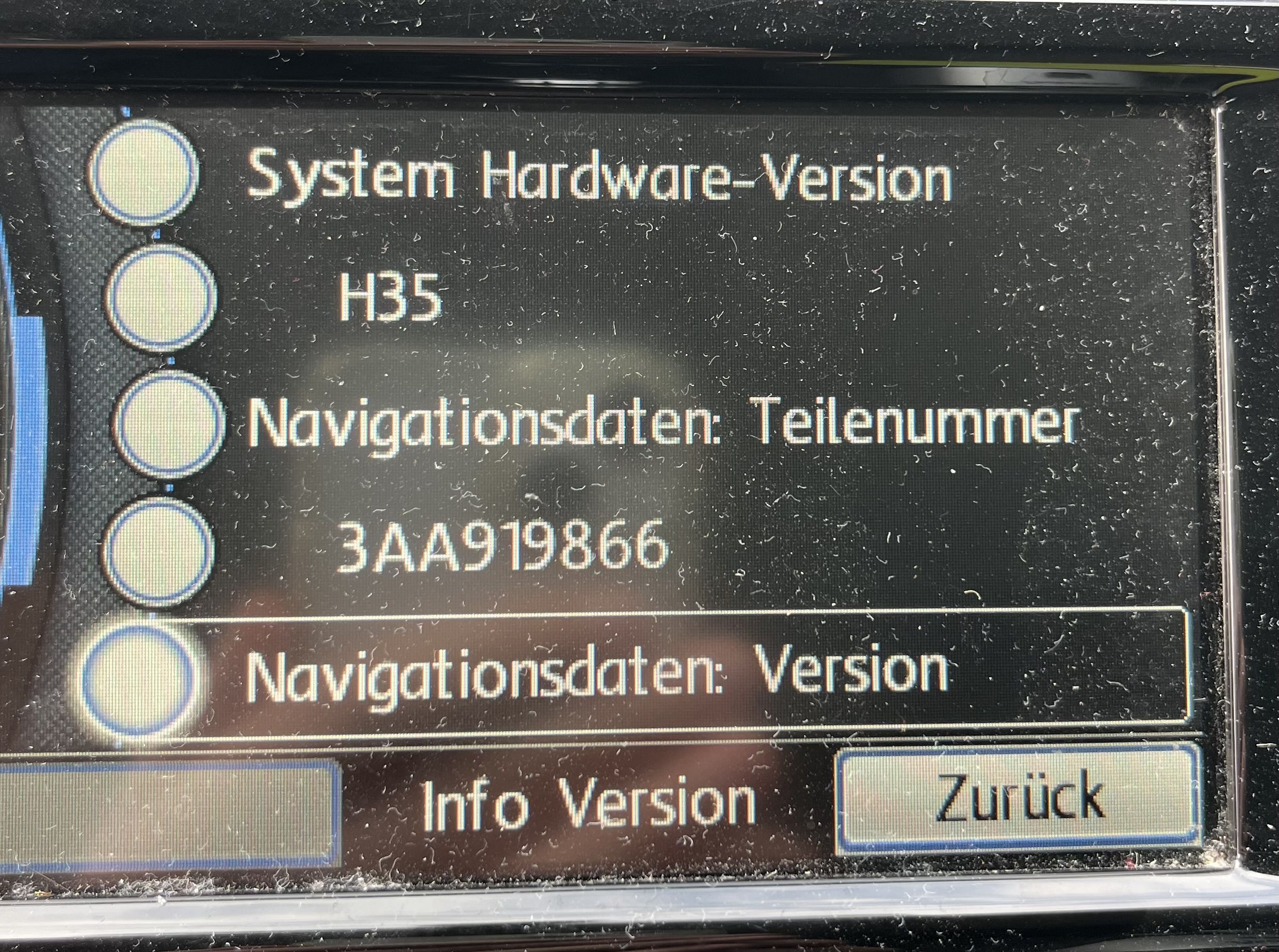

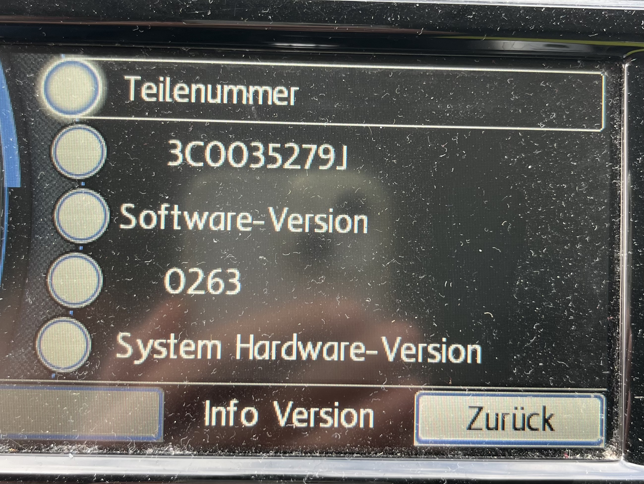

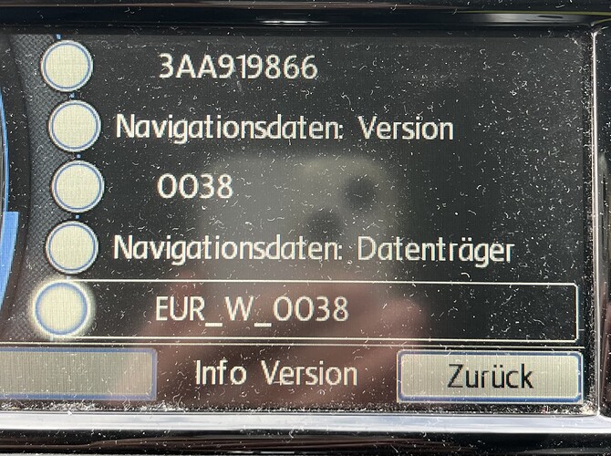

ich brauche Hilfe für meinen Sharan Baujahr 2011. Das Navi braucht ein Update, es wurde wohl ursprünglich mit einer CD-ROM aufgespielt, d.h. es ist keine SD Karte vorhanden. Ich war heute bei VW, dort wollte man mir eine SD Karte mit folgender Teilenummer 3AA051866BE verkaufen für 139 €. Es wurde nichts dazu gesagt, dass es eventuell zu Problemen kommen könnte, weil der Sharan aus 2011 ist. Im Internet gibt es ja günstigere SD Karten. Eigentlich hätte ich vorgehabt, mir eine solche zu kaufen, bin aber nun unschlüssig, ob ich mir damit mein Navi komplett schrotte. Hat jemand Einschätzung, ob mein Navi (siehe Fotos) eine selbst gekaufte, günstigere Karte verkraftet? Vielen Dank schon mal für die Hilfe!

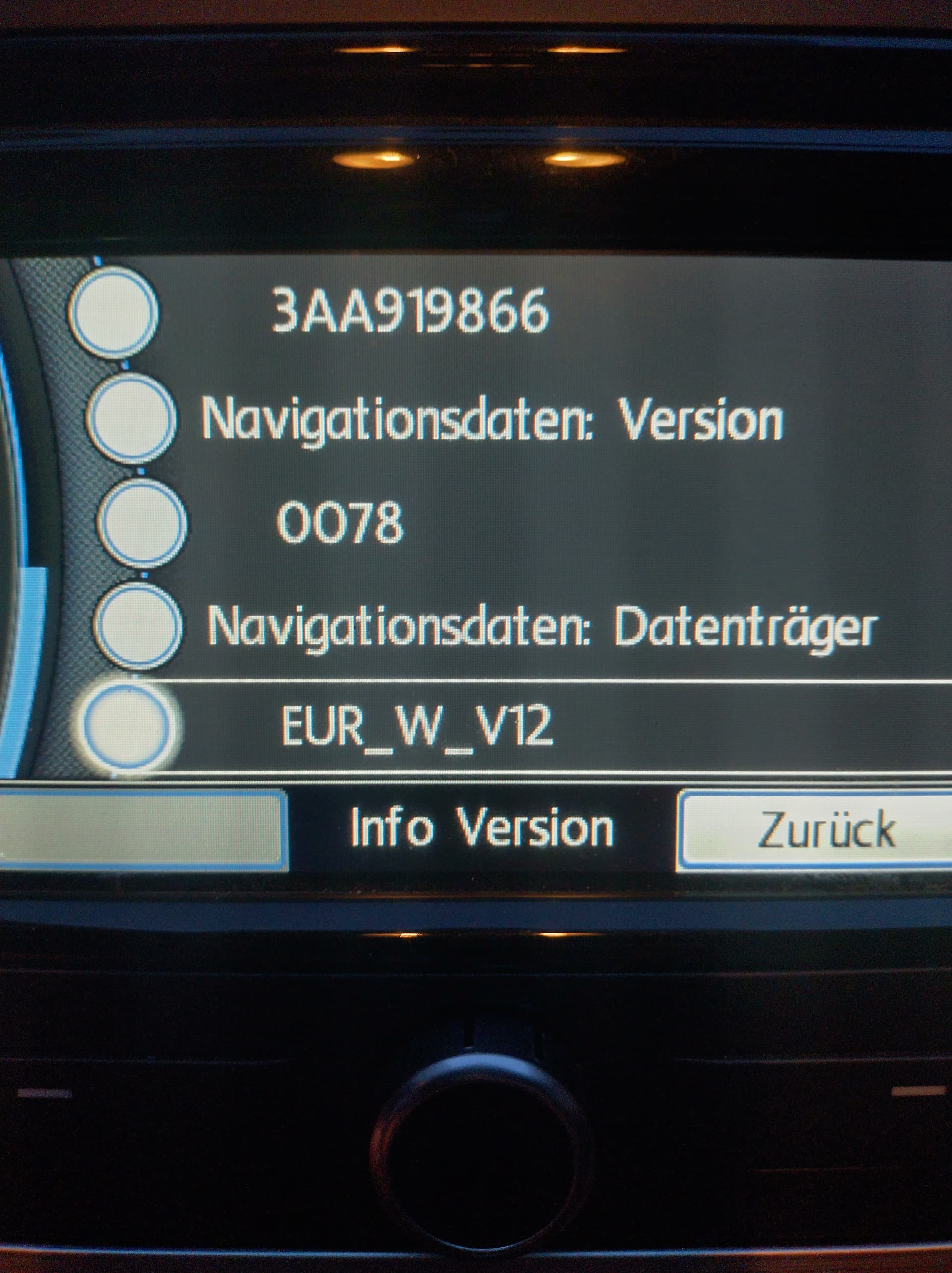

Wenn es ein RNS 315 ist, ist V12 die letzte Kartenversion, aber auch schon 4 Jahre alt. Update dauert rund 2h.

Frühe RNS 315 hatten Speicherprobleme, kann man nur probieren. Ich habe einen 2013er da hat es problemlos mit einer 35€ SD geklappt.
